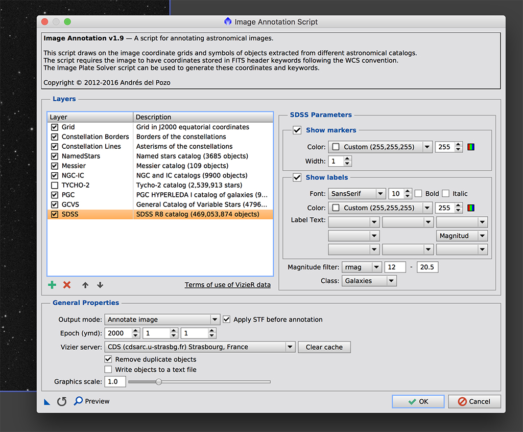

Mycket vacker bild. Hur får du till annoteringen med alla SDSS-galaxer?

Håkan, jag använder annoteringsscriptet i PixInsight (efter att först ha plate-solvat bilden i PI), där kan man välja vilken information man önskar få pålagd samt även vissa parametrar såsom magnitudspann osv. Så här ser det jag valt ut, vad gäller SDSS har jag valt att sortera ut r-magnituder inom spannet 12-20.5 och endast skriva magnituden som label:

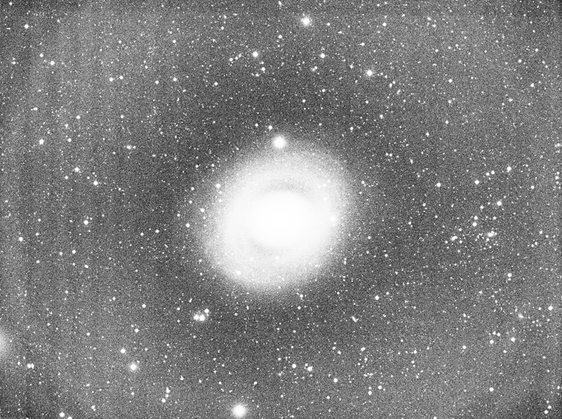

På min skärm såg jag den nästan omedelbart, så jag öppnade bilden i PS och gjorde Image->Adjustments->Equalize, se nedan. Då avslöjas alla variationer på ett grovt och överdrivet sätt. Jag använder ofta den metoden själv för att se om det finns något subtilt som jag missat.

Se där :good:
Det var intressant, jag mätte på tif-varianten i Maxim DL och där kan man ana en mycket svag mörk halo, mycket svagare än vad som finns i jpg-varianten. Misstänker att jpg-komprimeringen är med och spökar en del här, den verkar förstärka den svaga halon som jag nog skruvat fram i gradientstädningen. Knepigt det här att bildbehandla så här ljussvaga objekt :green:
