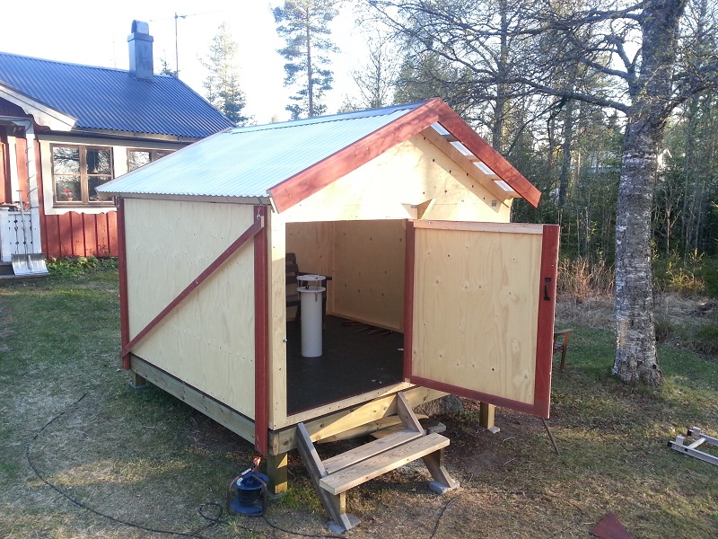

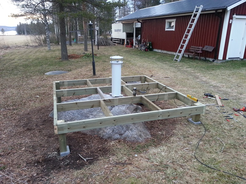

Post by Ragge Lundmark »
Piren.
Piren.

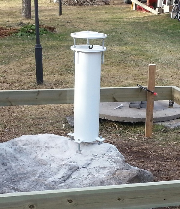

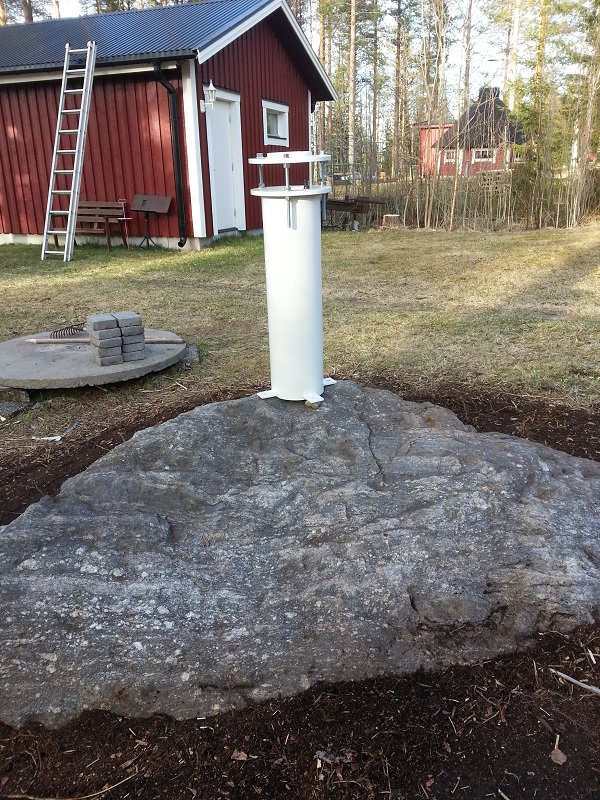

FUNDAMENTET!!
FUNDAMENTET!!

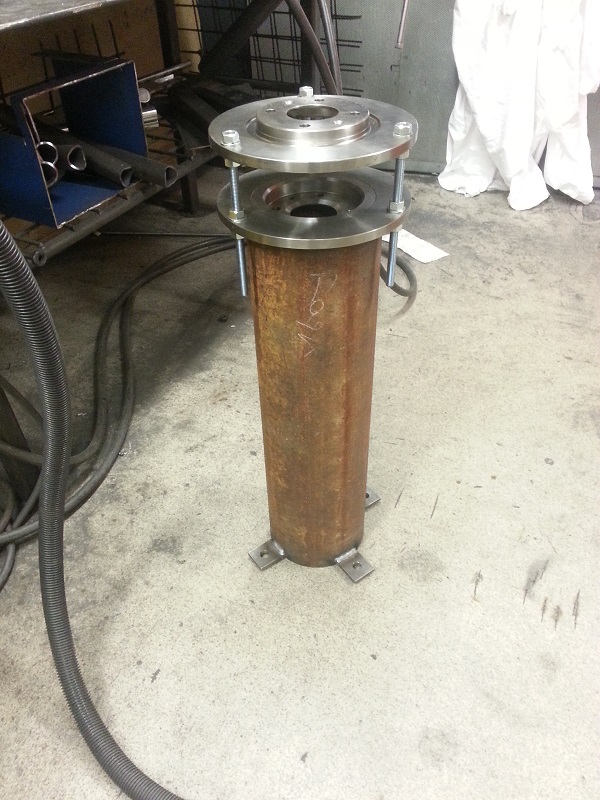

M16 gängstänger fastgjutna.

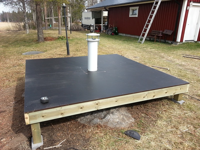

Bjälklaget. 45x145 tryckat.

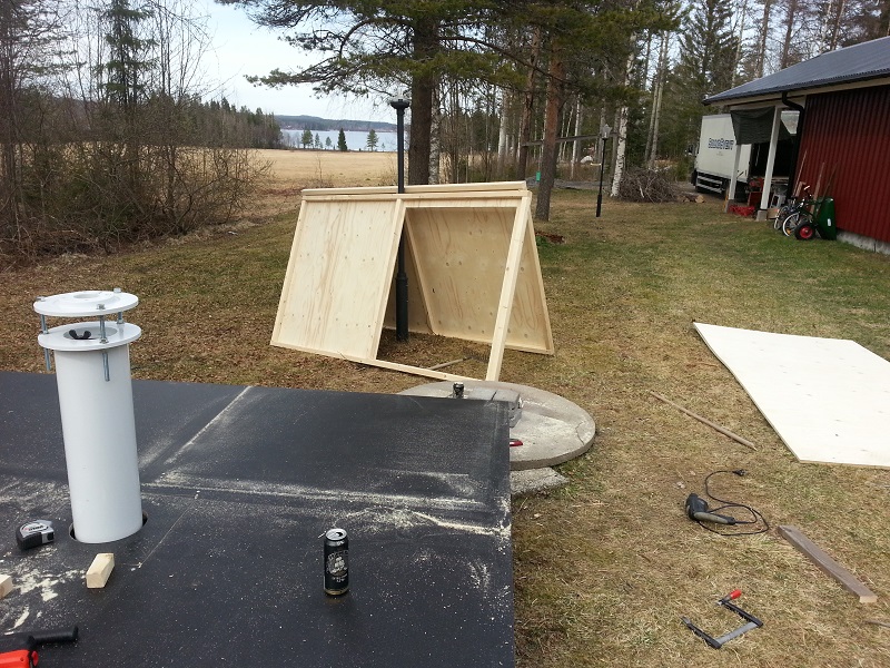

Golvet. 18mm släpvagnsply.

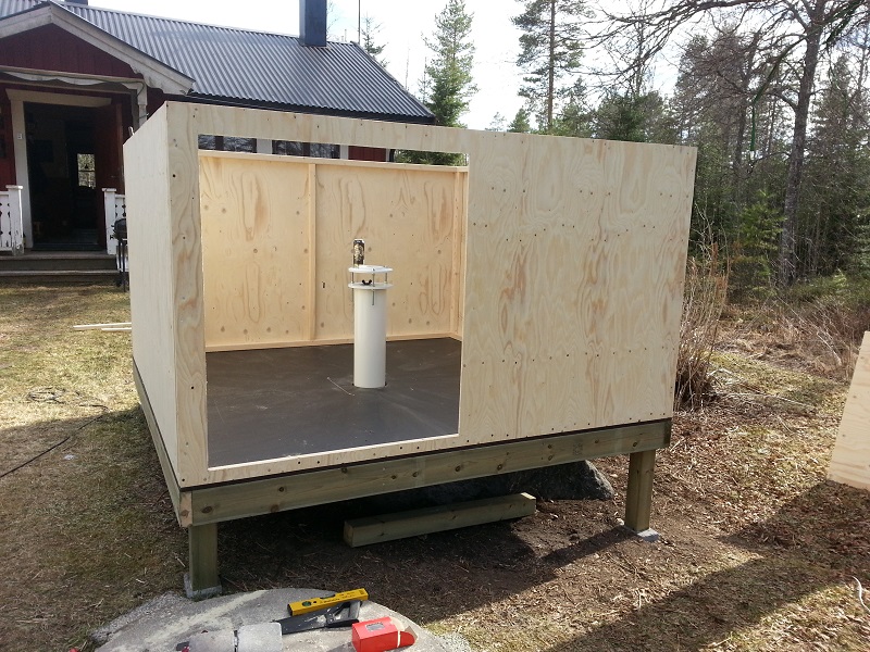

Väggar. 10mm ply + 45x45.

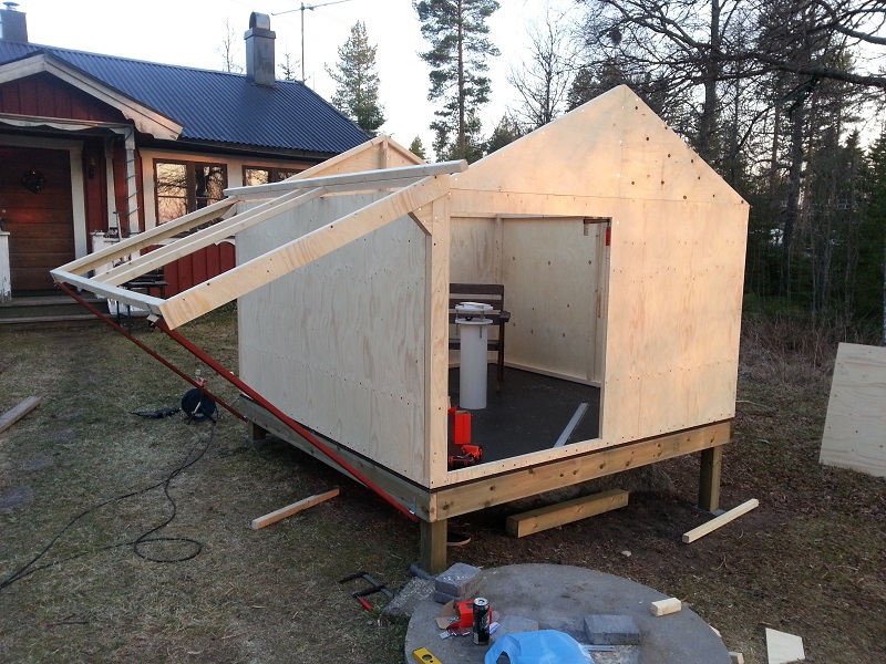

Väggarna på plats.
Väggarna på plats.

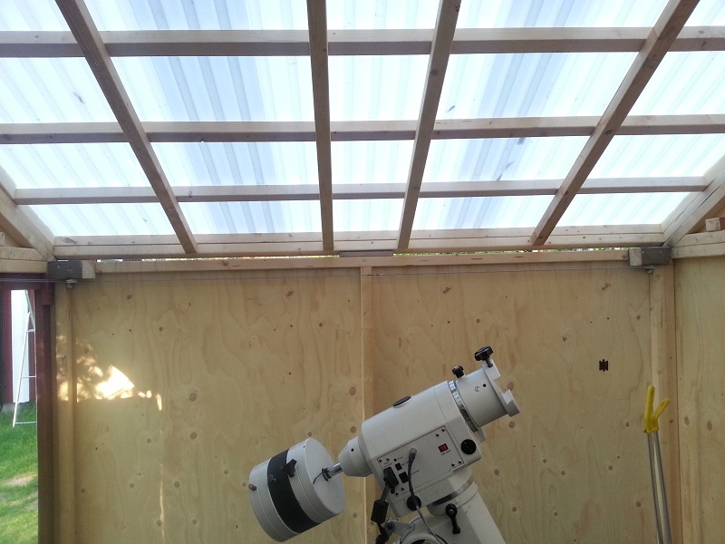

Taköppning provas ut.

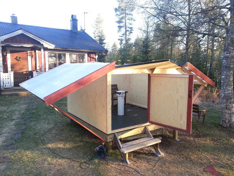

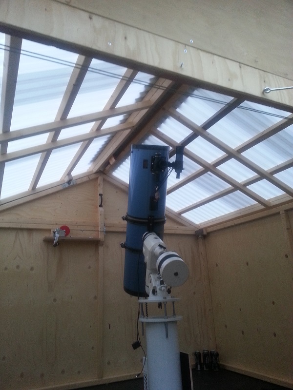

Taket på plats.
Taket på plats.
Så blir det.
Så blir det.

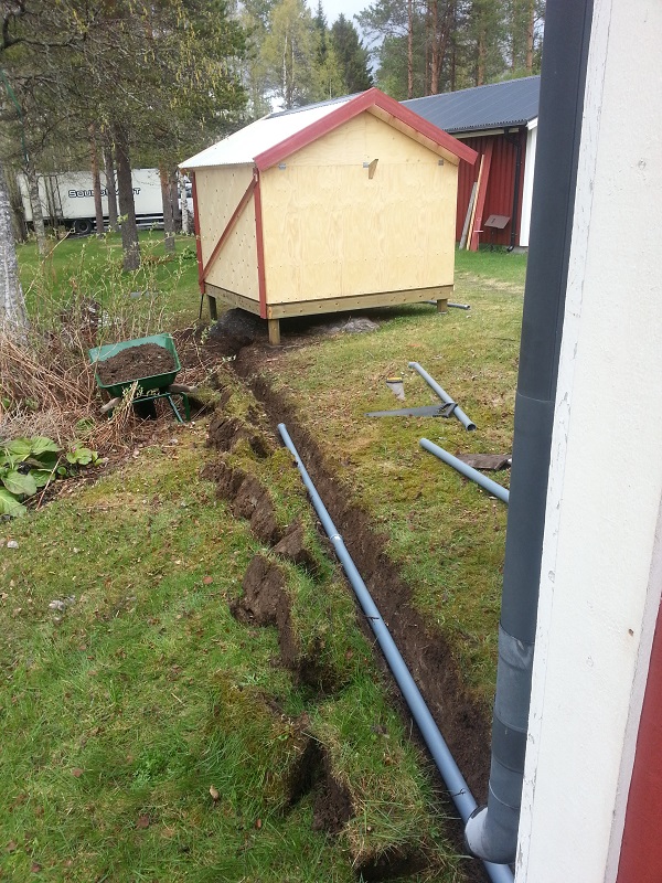

Ström och nätverkskabel grävs in.
Teleskopet provmonteras.

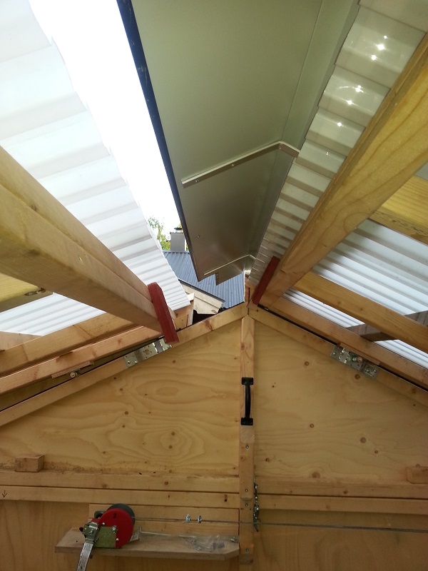

Taket, vajrar och trissor.
Nockplåtens infästning och boxlåsen som säkrar taket.

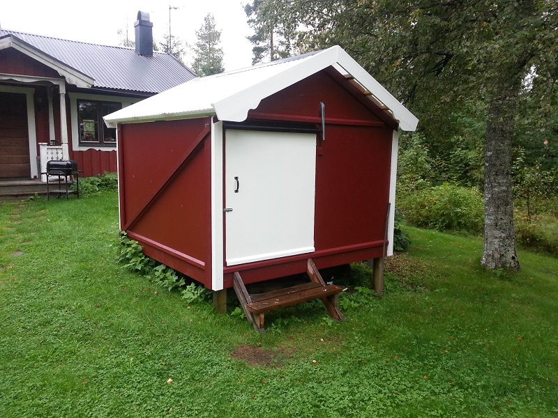

"Kontoret"
"Kontoret"

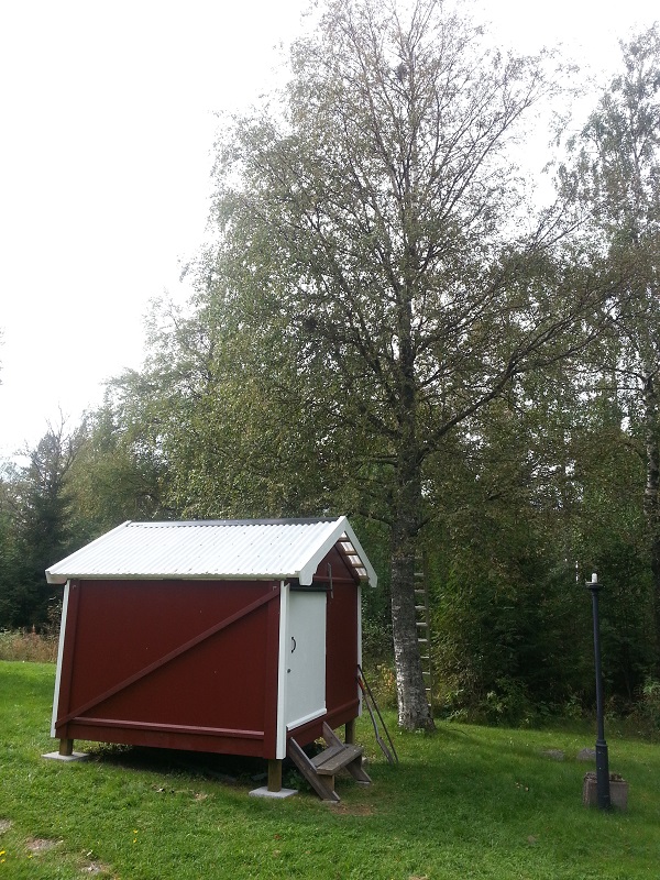

Fick en släng av snickarglädje. Björken till höger ligger väldigt dåligt till  :-)

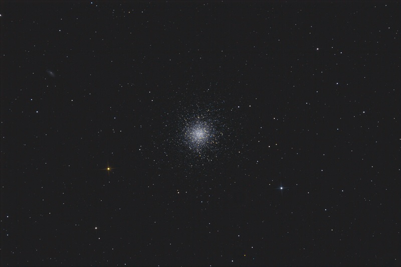

M13 från min första säsong som amatörastronom.
M13, NGC6207.jpg (62.83 KiB) Viewed 5308 times

Grattis! Ser jätterbra ut! :good:
Jag tycker dock du kunde haft ett kraftigare fundament ;)

Från vilken bil kom bromsskivorna?
Nu är Gunilla och jag hemskt nyfikna på att få veta om du använder ölburken som vattenpass?

Hej Ragnar,
Det ser kanonfint ut. Jag skissade på en liknande lösning för 20 år sedan men det blev inget eget obs för mig :(
Det är bara en detalj som oroar mig - men kanske i onödan. Kondens! Här i södern är det något vi hela den mörka årstiden dras med. Ni har torrare i norrland men finns det inte ändå risk för takdropp på instrumenteringen när du bara har ett enkelt plasttak??
Hursomhelst är det ett kanonfint litet observatorium du fått till!

Tack för kommentarerna!
@husbyggarn: Fundamentet har iaf inte rört sig sen jag justerade in piren i mitten på Maj :)
@Lars: Bromsskivorna (Biltema) är till nån Audi-modell. Centrumhålet är 66mm men shimsas till 65mm. Ölen förbättrar ögonmåttet på snickaren :D
@Jonas: Takdropp är, vad jag sett, störst problem med plåttak. Speciellt när det ligger snö på och det blir plusgrader. Annars får jag sätta upp ett kondensskydd av nåt slag. Återkommer om det blir ett problem ;)
/Ragge

Re: Observatorieprojekt.
Kondens och takdropp har jag funderat på till mitt eget mini observatoriumbygge. Tänker använda kanalplast skivor i taket. De har ju flera skikt med luftkanaler som fungerar som isolering. Borde hindra kondens men har ingen egen erfarenhet än och inte har jag hört om någon som använt sådana skivor i taket. Om du får problem kanske du kan lägga på ytterliggare ett plasttak med en lagom distans emellan.
Fundamentet ser tillräckligt stadigt ut, men jag tror m16 bultarna till bromsskivan kan ge ett visst flex när det blåser men det är ju bara att justera ned höjden så de blir kortare och därmed stadigare, skall göra likadant på min egen när det är klart. Jag har m18 men blev rekommenderad m20.
Ser inte riktigt hur du konstruerat med vajrarna. Drar de taket både uppåt och nedåt eller glider de ned av sig själv?
Tycker det ser väldigt genomtänkt ut och bra det blev så stort att du får plats att jobba där inne när problem behöver lösas.
Blir det klart väder kan du kanske vara igång på 30 minuter. Tänkte du låta teleskopet sitta kvar under mörkersäsong så det alltid är i rätt temperatur? Fast kanske bäst att se du inte får problem med takdropp först.
Trevligt du delar med dig av ditt bygge med bilder! Tips och erfarenheter vi alla behöver.
På min hemsida är det obsbygget och Star Adventurer monteringen som folk läser mest och ger kommentarer om så det är ett hett ämne som många går och drömmer om att kunna förverkliga i framtiden.
Ragge Lundmark
Posts: 60
Joined: 2015-10-07 18:20:20
Location: Umeå

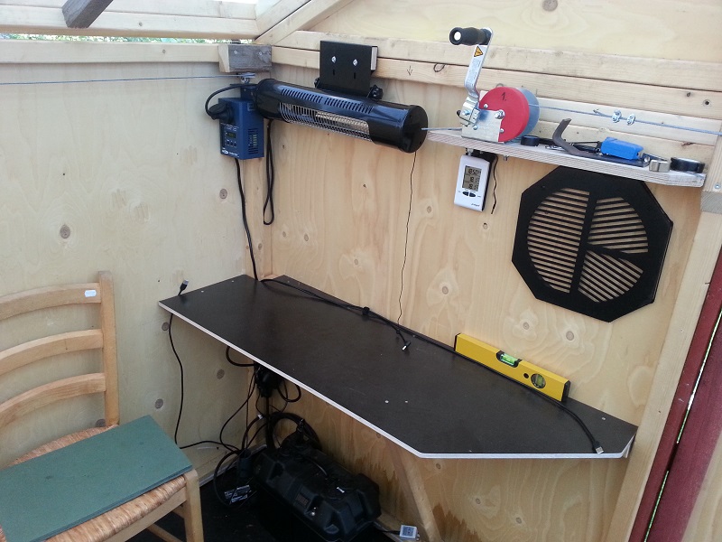

Taket glider ner av sin egen tyngd. Har monterat en plastskena på gavlarna för att minska friktionen.
Har även monterat en frostvakt (Biltema) på piren och tillverkat en huv av 5 cm skumplast så att det inte blir kondens- eller frostproblem i elektroniken på monteringen. Teleskopet tänker jag förvara inomhus.
/Ragge

Ragge Lundmark wrote:Björken till höger ligger väldigt dåligt till :-)
Ja, tycker "synd" om björk stackarn - den lär ju inte leva länge till :D

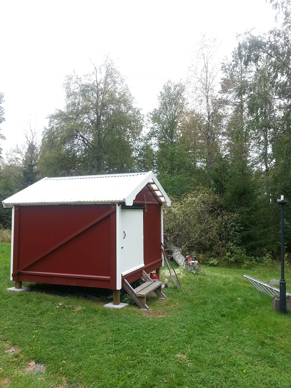

Nu är "björkstackarns" saga all. Härligt med himmel även åt väster :good:
