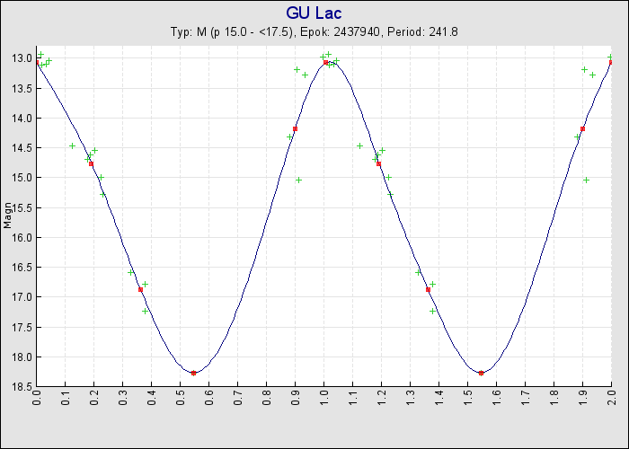

En mira som saknar periodlängd i VSX och GCVS är GU Lac.
Upptäckten publicerades av Hoffmeister år 1966 (manuskriptet var insänt året före), och stjärnan hade där preliminärnamnet S 8587 (S = Sonneberg):
http://adsabs.harvard.edu/full/1966AN....289....1H
Hoffmeister anger att stjärnan är en mira och skriver i kommentarerna att ett maximum hade inträffat "ungefär" JD 2437940, det är den tidpunkt som återges även i moderna kataloger.
NSVS listar stjärnan under två olika beteckningar (det är mycket vanligt med dubbletter i NSVS) och man kan där se ett maximum omkring 2451490, även om själva maximet är dåligt täckt.
Tomas Wikander och Thomas Karlsson har under senare år gjort en del mätningar av stjärnan. Dessa observationer, tillsammans med de två nämnda källorna, tyder på en periodlängd av ca 241.8 dygn, se fasdiagram från SVO nedan.
GU Lac.png (18.12 KiB) Viewed 2210 times

Jag lyckades faktiskt hitta en periodangivelse i litteraturen, men den baseras endast på NSVS-data och säger 143 dygn - vilket är alldeles fel:
http://vizier.cfa.harvard.edu/viz-bin/V ... recno=8236
ThomasK
Posts: 1652
Joined: 2010-06-29 12:10:36
Re: GU Lac
Post by ThomasK »
Perioden du hittade verkar stämma bra. Jag har lagt in den i SVO. Under tiden vi observerat den har 5 maxima passerat. Det verkar som vartannat maximum (första, tredje och femte) är starkare, mag 13, och vartannat (andra och fjärde) är svagare, runt mag 14.5.
