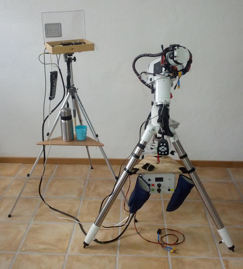

Jag har också skippat att köra kameran på agm-batteriet. Men jag har ändå valt att använda extern matning till kameran, med en sk batteriplatta i andra änden, där originalbatteriet sitter. Då är det lätt att byta batteri vid behov och det går tom att hålla batteriet hyfsat varmt med en värmepåse. Batteriplattan förvarar jag i en avlagd Helly-Hansen-vante, så det är bara att slänga ned värmepåsen där. Funkar även med handkontroller som inte tål kyla (men någon sådan har inte jag).
På bilden syns även dubbelkontakten till batteriet (på golvet). När batteriet börjar ta slut kopplar jag helt sonika på ett annat (bara 11 Ah) och rycker sedan ur det första (det sitter en ferritkärna efter "grenen" som käkar transienter). Funkar bra. Nu håller jag även på med en laddkrets så att bilen (på tomgång) kan trycka i några Ah till i det lediga batteriet om det är kris. Har också gjort "lådor" av liggunderlag som termoisolering av batterierna.

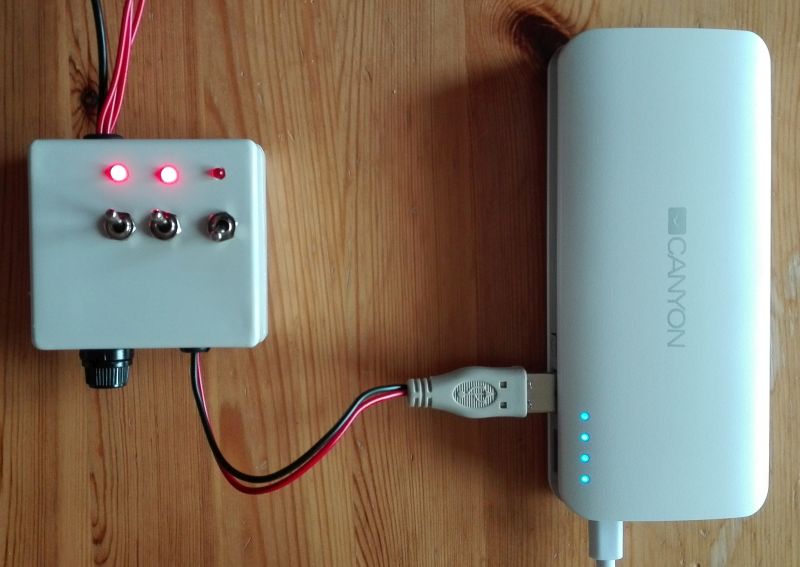

Jag har nu byggt ihop det första test USB värmebandet för att under perseid showern testa om jag tänkt rätt.
Här finns det att läsa på min hemsida med bilder:
http://astrofriend.eu/astronomy/project ... tml#part05
Om ni försöker kopiera av det, tänk på att batteriet kan ge stora effekter och det lätt kan uppstå brand. Min konstruktion är bara en enkel testrigg än så länge, en del säkerhets detaljer måste dit, säkringar bland annat!

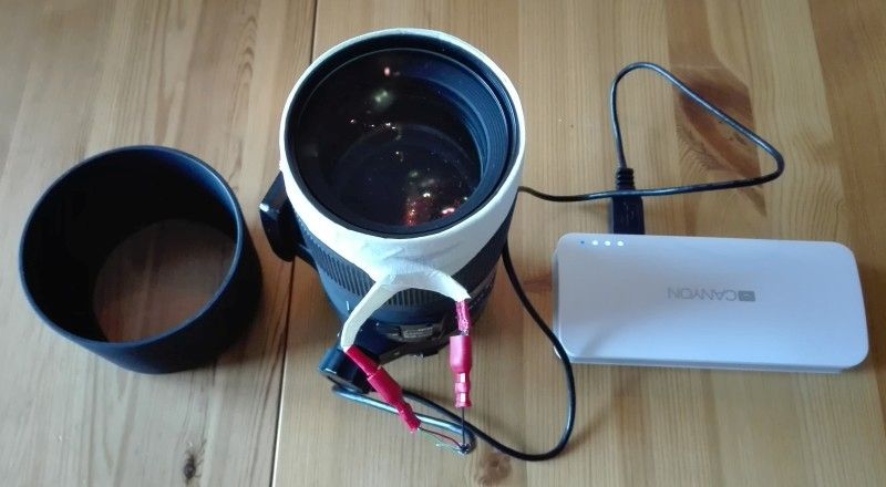

Ikväll/natt har vi suttit på berget och spanat efter Perseider. Vi såg flera kraftiga och en riktig rökare. Gunilla var den som lyckades bäst fick två kraftiga meteorspår och ett rökmoln efter en tredje.
Testade naturligtvis dew värmebandet. Efter 1.5 timmar började det bildas kondens på linsen. Satte på värmebandet i full effekt dvs 3 Watt. Efter 5 minuter var imman borta, då sänkte jag effekten till 1 Watt och det räckte för att hålla imman borta. Jag hade ingen yttre värmeisolering på värmebandet. Efter ytterligare en timme avbröt vi spaningen. På usb batteriet märktes ingenting att det förbrukats något på indikatorn. Väldigt lyckat med andra ord.
Efter 3 timmar fotande hade jag fortfarande 75% kvar på kamera batteriet.
