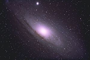

Kommentar: Här är den andra bilden denna fina natt, Men som sagt guidningen strulade, tog nio bilder på M31, endast en gick att använda pga för grova stjärnspår. Denna bilden är i ärlighetens namn ganska grovt redigerad men här är den då min första bild på Andromeda :)
Re: M31 Andromeda - Jimmy K.
Hej Jimmy,
Den bilden skall du vara väldigt nöjd med som förstabild. Stjärnorna ser ju perfekt runda ut. Längre fram kan du komplettera med både kortare exponering och långa så får du mer dynamik i bilden och kanske mer färg på stjärnorna. Men som sagt väldigt fin redan nu.
Undrar dock, du har skrivit du har ett mn190 teleskop men bilden ser mer ut att vara tagen med ett 300mm objektiv.
Vad har du använt för redigeringsprogram?

Hej Lars
Jo det är MN190 som använts för bilden, kameran rakt in i tuben utan några linser.
Har testat enbart PS för denna bild.
Ska på den igen när nästa tillfälle ges har förhoppningsvis fått hem den nya guide kameran tills dess.
Och som du säger få ett gäng bilder istället lär bli bättre.
Jimmy

300mm ger ett mycket större fält med rejält med rymd runt galaxen. Här är inte ens hela galaxen med.
Fin bild hur som helst :)

Jo jag kanske lurade mig på att de yttre delarna inte syntes så tydligt.
På min 680mm refraktor och med fullframe blir det så här, aningen croppad:
http://astrofriend.eu/astronomy/my-astr ... alaxy.html
Med en APS-C kamera hade jag behövt gå ned till 425mm för att få samma fov.
MN190 teleskopet som många har verkar vara väldigt bra så länga man håller sig till en APS-C sensor.
Har du funnit ut vad som orsakade den dåliga trackingen på sista försöket?

Ja du fick in lite mer än vad jag fick tag på där, fick vända kameran så M31 fick max plats i diagonalen men det räckte ändå inte.
Stjärnornas rundhet är editerade.

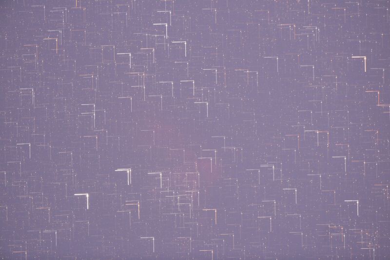

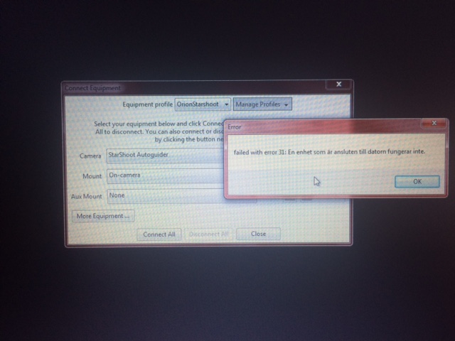

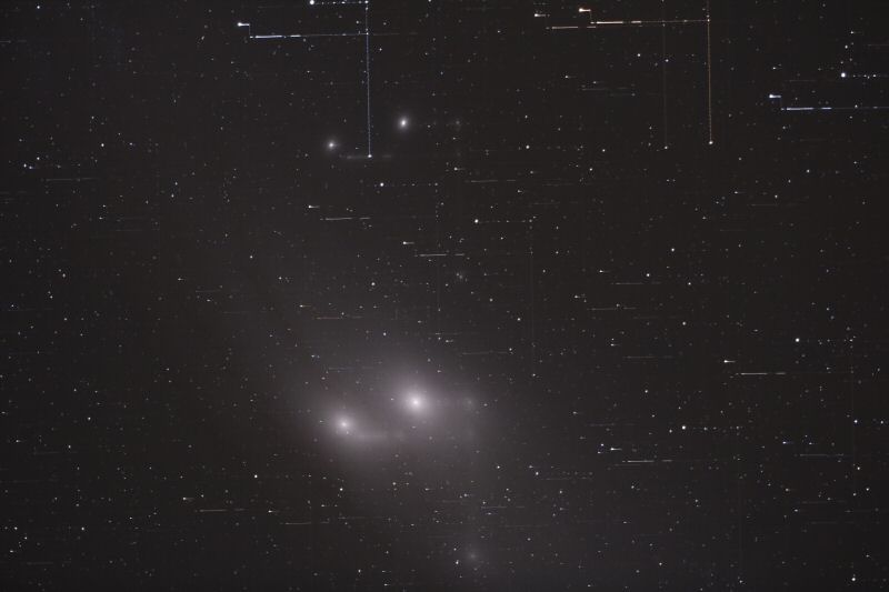

Nej vet inte mer än att Orion autoguidern har jäklats på något vis vid de 3-4 tillfällen jag testat den.
Har de senaste drivarna och mjukvarorna. Den kraschar PHD2 minst en gång varje gång jag försöker starta den.
Det går inte att lösa upp kraschen med CTRL + ALT + DEL (får inte ens upp aktivitetshanteraren) utan jag måste tvångsstänga
datorn med on/off knappen, inget bra för HD'n det.
Sist behövde jag bara göra så en gång sedan startade den upp. De andra tillfällena har den gjort så här 4-5 ggr innan
den går igång. Har jag startat upp Backyard EOS först och kopplat in Canon kameran så går den inte alls att starta
Det är bara en tidsfråga innan min HD pajar så därför ska den bort.
Nu sist när jag väl hittat en stjärna som den skulle följa och tryckte på "guiding" knappen i PHD2 så startade
den med kalibreringen, det kan ta några minuter för den att bli klar. när den väl är klar så ska det stå "Cal"
nere till höger i PHD2. Det stod "No Cal" under de 3.5 timme jag var ute, provade göra om processen några ggr,
startade om allt vid ett tillfälle men samma sak igen. Stjärnorna i guideteleskopet var tydliga och bra.
Under den här kalibreringsprocessen följer den hjälpligt med den stjärna man valt och har man tur så blir där en hyfsad bild
Eller så blir det en sån här bild:
Eller så här
