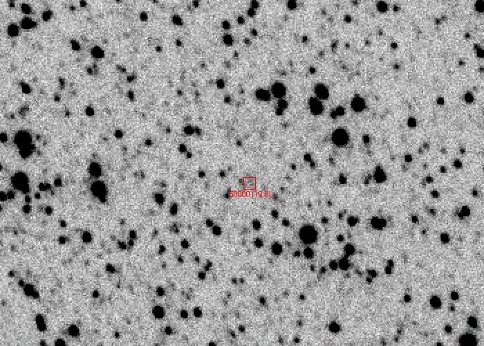

Objekt: 50000 Quaoar Småplanetkandidat
Exponering: 30*1min
Fotograf: Håkan Barregård
Teleskop: Meade RCX12"
Kamera: Atik 314L+
Kommentar: 50000 Quaoar är en cubewano (som tex Makemake och Varuna) i Kuiperbältet och är en dvärgplanet kandidat som upptäcktes 2002. Den har en måne och ung halva Plutos diameter. Den står som högst på horisonten (ca 20 grader i Skåne) i Juli så är den svår att detektera med sin magnitud på 18.8 mot den fortfarande inte så mörka natthimmeln. Då den har en omloppstid på 287 år så det tar ett tag innan den ligger bättre till.

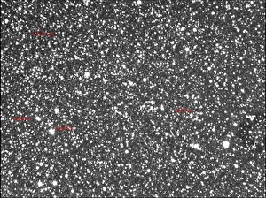

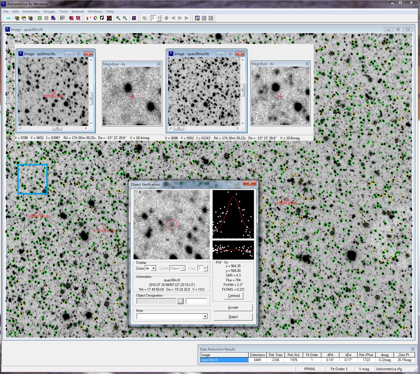

Bakgrundsljuset med sitt brus ligger på en magnitud av ca 20,5 så det är svårt att få ett bra snr men Astrometrica mäter den till 19. Jag tog några bilder den 12/7 (som är inlagda i ovankant och området den var i då är markerat med den blå rektangeln. Till vänster ser ni en 10 minuters exponering från den 12e då bakgrundsljuset låg på ca 19,5. Till höger ser ni samma område den 24e och då är det tomt. Den har rört sig ca 12' på dessa 10 dagar.

Här är en animering med två 10 minuters exponeringar den 24e. Under de 40 minuter som skiljer så har Quaoar rört sig 4".

Tack, det var spännande att kunna testa hur djupt det gick att nå. Försökte några gånger mellan den 12e o 24 men vind o dis gjorde att jag inte fick något användbart. Normalt hade det räckt med 5-10 minuters exponering men bruset i bakgrundsljuset dränkte signalen som ni ser på animerings snuttarna (som är på vardera 10*1min). Stjärnorna är lite ovala då jag inte har någon ADC, en sådan skulle förmodligen ökat SNR lite. Upplösningen är 0.8"/pix o brännvidden 1630mm med 0.67 reducer.
Måste erkänna att med enkel blinkning hade jag inte hittat den men med Astrometrica så kunde man se var den skulle vara och dess möjlighet till magnitudbestämning är ju superb. Lite svåranvänd i början men väl värt besväret (och €25).
