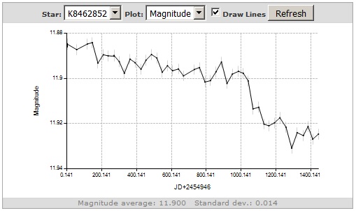

Efter artikeln där det hävdades att den spännade stjärnan KIC 8462852 eller Tabby's star har uppvisat en fördunkling under 100 år på glasplåtarna på Harvard, vilket jag tycker grundligen motbevisades i uppföljande artiklar, se ovan i tråden, kom det en ny artikel i somras där Benjamin T. Montet och Joshua D. Simon undersökt FFI-bilderna (Full Frame Images) från Kepler. Artikeln finns att läsa här https://arxiv.org/abs/1608.01316" onclick="window.open(this.href);return false;.
Under de 4 år Kepler-teleskopet var riktat mot sitt ursprungliga område i gränslandet mellan Svanen och Lyran togs varje månad en fullständig bild som skickades tillbaks till jorden förutom 30 minuters mätningarna som gjordes på de utvalda stjärnorna, där egentligen bara värdena på ett par pixlar runt respektive stjärna skickades ner. Dessa FFI-bilder, 53 stycken, finns att ladda ner på https://archive.stsci.edu/kepler/ffi/search.php" onclick="window.open(this.href);return false;.
Keplers arbetssätt, att den mesta datareduktionen görs ombord på satelliten och bara ett relativa fluxvärden skickas för varje stjärna, gör det svårt att se absoluta förändringar i stjärnornas ljusstyrkor, något som dock är möjligt med FFI-bilderna.
I artikeln kom man fram till att KIC 8462852 minskade i ljusstyrka med 0.9% under de första 1000 dagarna Kepler observerade den, för att sedan sjunka med 2% under 200 dagar och sedan stå still de sista 200 dagarna den observerades. 1% förändring i ljusstyrka motsvarar ungefär 0.01 magnituder.

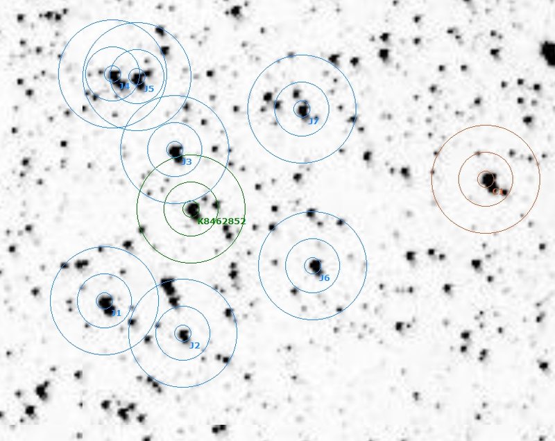

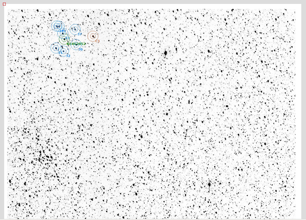

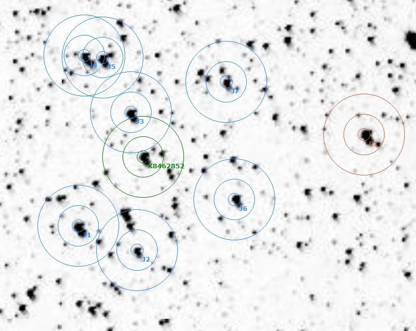

Stjärnan är ju mycket spännande så jag ville testa vad man med "amatör-metoder" kunde få ut av FFI-bilderna. Varje FFI är ca 400Mb stor och innehåller 84 delbilder. Keplers kamera består av 21 CCD:er som var och en i sin tur är uppdelad 4 kanaler. En bild på layouten finns på https://archive.stsci.edu/kepler/ffi_display.php" onclick="window.open(this.href);return false;. KIC8462852 ligger högst upp i hörnet på panel 56 på den här bilden. Eftersom teleskopet var tvunget att roterar ett kvarts varv varje kvartal för att få solpanelerna belysta finns stjärnan på bilder från panelerna 4, 32, 56 och 84 beroende på teleskopets orientering. Att stjärnan ligger längst ut i synfältet syns på att stjärnorna är rätt utdragan och ser ut som små kometer, inga comakorrektorer här inte. Här är ett exempel på hur bilderna från Kepler ser ut. Ner till vänster ligger stjärnhopen NGC 6866.
Efter att ha extraherat rätt kanal från de 53 FFI-bilderna laddade jag upp dem till AAVSO:s VPHOT. Jag använde samma jämförstjärnor som i artikeln. Här är en närbild på Tabbys stjärna med jämförstjärnor från en FFI.
FFI-bilderna är ofiltrerade och jag har inte försökt koppla mätningarna till standard V. Jämförstjärnornas magnituder är fejkade på så sätt att jag satte KIC 8462852 till 11.91 på första bilden och sen magnituder på jämförstjärnorna som gav detta värde. I artikeln använde man en box med 11x11 pixlar runt varje stjärna för att mäta dess flux, i VPHOT motsvarar det en apperturradie på 5. Resultatet blev följande tidsserie.

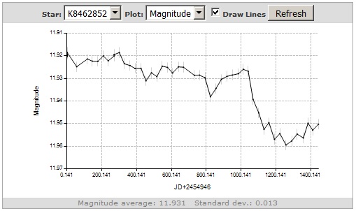

Jag gjorde också en serie där VPHOT själv fick välja optimal apperturradie:
Kurvan är väldigt lik den i artikeln. Först en nergång på ca 0.01 magnitud under första 1000 dagarna, sedan en snabb nedgång med 0.02-0.03 mag under 200 dagar och sedan ett stillestånd eller lätt uppgång de sista 200 dagarna.
Jag är inte säker på att nedgången på 0.01 under 1000 dagar är riktig. Jag mätte många andra stjärnor på bilden som inte är betecknade som variabla och det var rätt nånga som hade en liknande nedgång vilket tyder på att det kan finnas andra orsaker till resultatet, t.ex hur Keplerbilderna är kalibrerade med Flats. Dock verkar den senare nedgången verklig. Det skulle vart kul att se om det bara var en tillfällig dipp eller om den sen låg kvar på den lägre nivån.

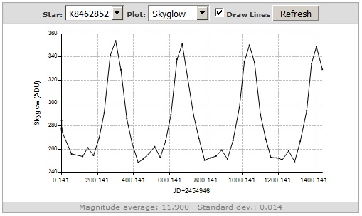

I VPHOT finns också en uppgift om Skyglow, alltså hur ljus bakgrunden är. Man kan se en tydlig överstrålning från solen då den låg närmast Kepler-fältet och även en viss årstidsvariation i de uppmätta magnituderna för flera av stjärnorna och synligt i översta ljuskurvan ovan.
