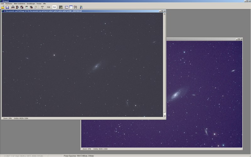

Jag får ta lite i taget. Börjar med det elementära i Fitswork, och får lite problem.
1) När jag öppnar en "nef" raw-fil (Nikon d7000) så visas bilden med konstiga färger (kraftigt magenta) i Fitswork, men om jag i förväg konverterar till tif så ser de normala ut även i Fitswork.
2) Om jag stackar några tif-bilder (markerar 3 st stjärnor osv) så får resultatfilen också konstiga färger. Här nedan är en sub plus den färdiga resultatbilden av 4 st subbar. Har du någon idé om vad som kan orsaka detta ? Jag har testat med samtliga varianter av dcrawfw.dll som fanns, men ingen skillnad.
För övrigt kan jag nämna att jag tidigare testat trial-versionen av Registar, och den verkar dela upp bilden i r, g och b innan stackning. Precis som du nämner att AstroimageJ gör. Men jag kunde inte se någon som helst skillnad i kvalité med den typen av avancerad stackning jämfört med en "vanlig" stackning som jag gjorde i PS.

Färgerna du får ut med FITS format är så de verkligen är såsom kameran tillsammans med optik och atmosfär uppfattar det, dvs fel om du satt gain till 1 för alla kanaler. Men en bra utgångspunkt och du rättar enkelt till det med färgkorrigeringen, prova att minska blått med 30% och det röda med kanske 20%. Sedan får du ju sätta svartnivån också. Mina brukar vara knallröda på grund av ljusföroreningarna och det får man ju subtrahera bort efter kalibreringen. De påverkar varandra lite så det blir några gånger man får göra det. I TIFF filen ligger ju kamerans WB värden som programmet tar hänsyn till, bör inte vara någon skillnad i övrigt i filen om båda är 32 bit floating point. Jag brukar använda FITS formatet, det blir mer jag som bestämmer då vad som händer jämfört med TIFF, men är antagligen en smaksak och om man bara gör rätt så borde båda vara lika bra, förutsatt man använder 32 bit floating point. Jag är dock väldigt misstänksam med allt som sker automatiskt om det inte är jag själv som åstadkommit det.
Du måste först göra en debayer innan du stackar annars förstör du färginformationen, den ligger ju i positionen för pixlarna i cfa (RAW filen) filen.

"Färgerna du får ut med FITS format är så de verkligen är såsom kameran tillsammans med optik och atmosfär uppfattar det, dvs fel om du satt gain till 1 för alla kanaler".
Jag installerade om programmet, och då försvann detta. Bilderna ser nu helt svartvita ut när jag öppnar dem.
"...du rättar enkelt till det med färgkorrigeringen, prova att minska blått med 30% och det röda med kanske 20%. Sedan får du ju sätta svartnivån också".
Jag hittade en hyfsad inställning och sparade den och sedan lyckades jag köra en batch med den profilen. Och därefter en batch med registrering (alignment) som sparades till en 32 bit floating point fits fil (jag lade märke till att en enstaka NEF-fil på 16 MB blev 186 MB bara efter debayering).
Fits-filen går inte att öppna i PS, fick göra om den till en 16 bits tif. Men den ser inte bra ut - ser ut som ett raster över hela bilden. Se nedan en jämförelse med en av originalsubbarna.

Bilderna ser alltid svartvita ut i Fitswork och troligen i de flesta andra program också så länge du är kvar i CFA mode (raw). Rastret blir mer eller mindre framträdande beroende på färgsammansättningen i bilden.
Så här ser filen ut i Fitswork om jag gör en align och adderar bilderna. Den har också dark kalibrerats samt ett hot pixel fix.

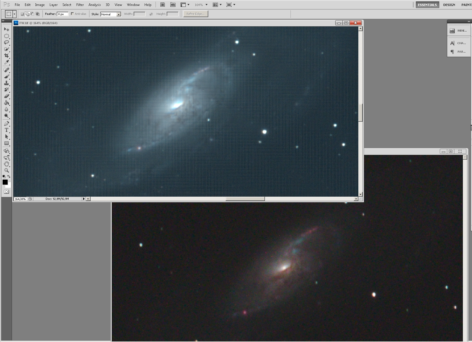

Jag gjorde däremot ännu en jämförelse nyss, stackade några bilder i DSS, Fitswork och PS.
Efter stackning (median i PS och DSS, "add" i FW) så blev resultatet lite olika.
FW : brusigt och färgerna inte helt under kontroll. Men kan säkert bli bättre för den som behärskar programmet, och gör den lite mer avancerade "median" i st f "add" (vilket jag inte har kommit underfund med ännu). Känns betydligt krångligare att använda än DSS och PS.

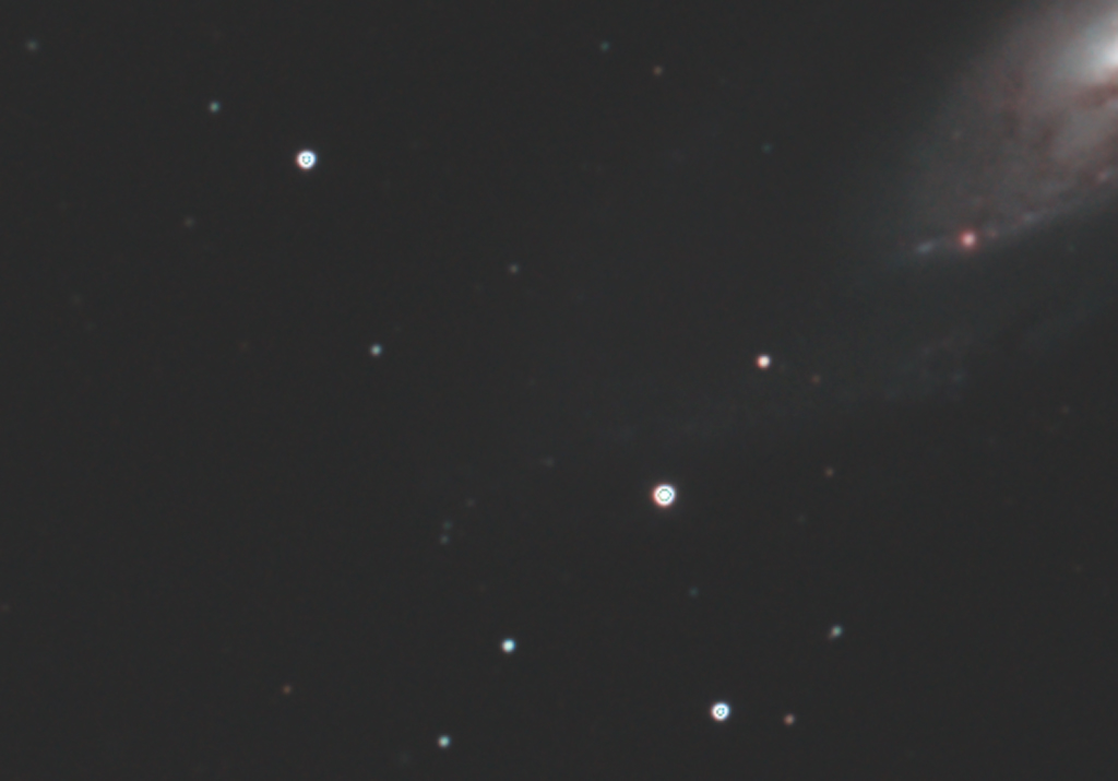

DSS : de ljusare stjärnorna blev lite misshandlade, se bild.
PS : Missar i autoalign layers (så det var bara att finjustera lagren manuellt), men f.ö. enklast att använda (tycker jag). Bra resultat med snygga stjärnor.
Det här var väl ett "så där" seriöst försök att jämföra, jag vet. Säkert skulle Fitswork vinna jämförelsen med rätt person vid spakarna, men för mig är det viktigt att inte bildbehandlingen blir för komplicerad. Den här hobbyn är ju tillräckligt invecklad redan innan bilderna har nått datorn.

Om du i PS får ut en färg efter färgseparation som har samma antal pixlar som originalet har den gjort färgseparationen på den debayerade bilden och då tror jag knappast man får några fördelar. Sensorns antal röda pixlar är ju bara var fjärde pixel, de andra "extra" som PS fått fram är falska eftersom de bara interpolerats fram.
Att de ljusstarka stjärnorna ser konstiga ut beror på att de är överexponerade och de olika färgerna klipper på olika nivåer. Resulterar oftast i färgade ringar runt stjärnorna. Blir det inte så har programmet gjort något för att maskera det.
Median och sigma stackning kan ge ett lugnare intryck av bildens bakgrund, går ju ut på att ta bort avvikande värden.
Man får nog välja om man vill ha det enkelt eller så korrekt som möjligt när man väljer program. Jag har nu börjat med AIJ som defenitivt har en lång starttröskel, men det kan också göra saker som de andra inte kan. Programmet har också möjligheten att man kan använda egna eller andras plugins. Dessutom är det plattformsoberoende och klarar Windows 64 vilket inte Fitswork eller DSS klarar. AIJ utvecklas fortfarande till skillnad mot de andra programmen.
Oavsett vilket specialiserat astro bild redigeringsprogram man använder hamnar man nog på slutet att man gör en sista sluttouch med ett fotoprogram.
Nackdelen med 16 bit mode är att dynamiken blir begränsad och det bara klarar heltal. Medelvärde av 2 och 3 är 2.5 men bara 2 eller 3 kan lagras i 16 bit mode. Kan ej heller hantera negativa tal. De negativa värdena får man från bruset när man subtraherar bort biasen, det är därför kameratillverkarna bland annat har lagt till en bias. Stackar man mer än 4st 12 bits raw bilder ryms inte informationen i formatet och en del data måste kastas, oftast i form av avrundningsfel.
