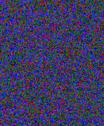

Jag har gjort ett par tester med dithering och stackning, med syftet att optimera både fotandet och bildbehandlandet. Vad är era erfarenheter och tankar kring detta ?
Dithering.
Genom att flytta teleskopet c:a 10-20 pixlar mellan exponeringarna är det meningen att små defekter som finns i kamerans sensor (samt smuts och dammfläckar) skall hamna på olika ställen i samband med att bilderna "alignas" (registreras) innan stackning. Stackningen eliminerar sedan dessa "skräp-pixlar".
Testen gjorde jag genom att ta 4 st raw-bilder på 30 sek och iso 6400 med linslocket på (och sökaren täckt) på min Nikon D7000. Med alla reglage nollade i Adobe Camera Raw lade jag sedan bilderna i var sitt lager i Photoshop och simulerade dithering genom att förskjuta resp lager c:a 10 pixlar i olika riktningar. Efter att ha stackat bilderna kan jag konstatera att det blev noll skillnad jämfört med en stackning utan "dithering". Slutsats: förutom att bli av med sensorfläckar (damm) har jag inget att vinna på dithering med denna kameran. Kanske är resultatet i någon mån temperaturberoende, men troligen inte så jättemycket.
Före stackning
Stackning med resp utan dithering
Stackning.
Jag laddade hem trialversionen av Registar (inte Registax) och stackade 6 st bilder (med varianten "median/mean") av bubbelnebulosan som jag tog i vintras, och jämförde sedan resultatet med en motsvarande stackning i Photoshop CS5 (se procedur nedan). Med de båda slutbilderna intill varandra och inzoomat till 400 % gick det inte att se minsta lilla skillnad i brus, detaljer, färger, kontrast eller någonting över huvud taget. De var helt identiska. Nu kunde jag inte spara Registar-bilden (pga trialversionen) så jag kunde inte jämföra efter strechning, men jag har svårt att tro att det skulle göra någon märkbar skillnad mellan de båda varianterna.

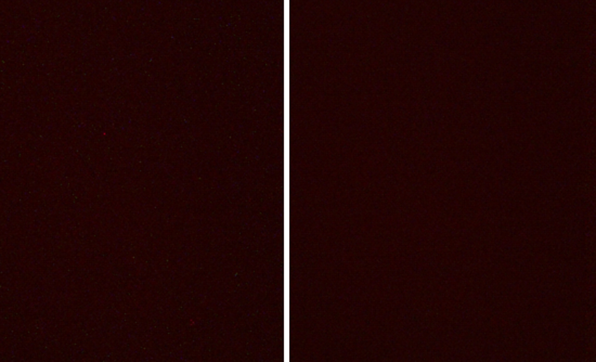

Så, nu har jag testat under mer realistiska förhållanden. 4 bilder med 5 minuters exp tid och iso 800, i ett nästan mörkt rum (och utan linsskydd).
Då ser man lite skillnad (det är samma område i resp bild, kraftigt förstorad, i de bägge exemplen) :
Det är antagligen Nikon's vedervärdiga "star eater" och "dark current" behandling av raw-filerna som påverkat den första testen där signalen var i stort sett noll. Vad bra, då vet jag hur dithering påverkar mina bilder. Jag skall nu bara kolla hur många pixlar som är optimalt så kan jag använda det i praktiken senare. Tack för input Lars och Frazze !
Ang Registar, som många höjer till skyarna, är det inte lite märkligt att stackningen inte överträffar den som finns inbyggd i PS ? Registar kostar ändå 179 USD.

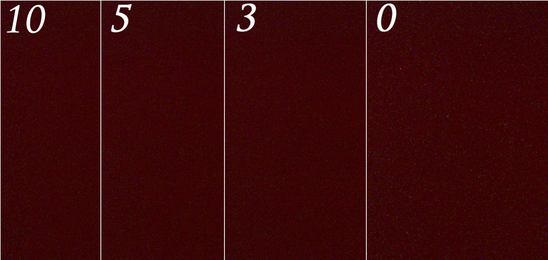

En sista test med 3, 5 resp 10 pixlars dithering visade att 3 pixlar var fullt tillräckligt.

Det syns kanske lite dåligt i den sista bilden (den med siffrorna 0, 3, 5, 10) men i delbild "0" (ingen dithering) finns lite heta pixlar och brus som inte syns där jag gjort dithering med 3, 5 resp 10 pixlar. Så visst finns det lite att vinna på dithering, men det tycks som att det räcker med 3 pixlar i detta fallet.

Nu sitter jag vid stora skärmen. Ja nu syns det tydligt hur illa bilden till höger ser ut med alla heta pixlar. Jag tycker ditheringen du simulerat har fungerat helt perfekt, men i verkligheten är du nog tvungen att förflytta mer. Ofta sker ju ditheringen kontrollerat men slumpmässigt och det man ställer in är ibland maxförflyttningen.
Dithering är en fantastisk liten sak som helt förändrar hanteringen av bilderna om man har en lite nyare kamera.
Undrar dock lite vad det är för bilder du simulerat på. Är det raw cfa eller 16 bit color bilder eller är det färg jpg bilder? Ser mest ut som det senare.
I ditt första inlägg måste du zomma in mycket kraftigare i bilden för att se skillnanden, annars har ju nedskalningen interpolerat ihop pixlarna och då ser du inte de heta och därmed ingen effekt av dithering.

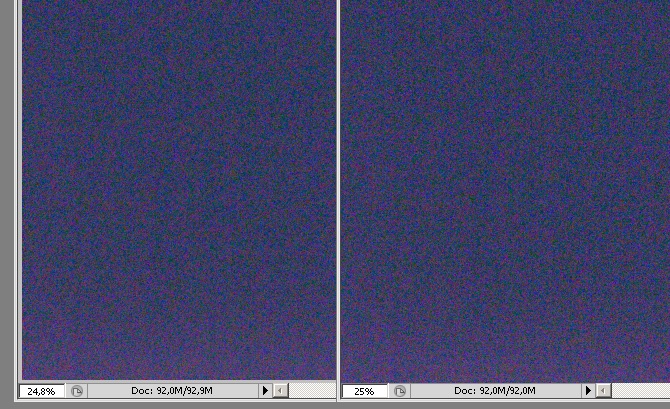

Hacket du nämner har jag testat (jag fegade och lade det bara på minneskortet som en ofarlig temporär fix). Men testen stupar på att bilderna blir starkt rosa/magenta och jag har inte lyckats återställa färgbalansen varken i ACR eller PS. Se här hur det ser ut https://landingfield.wordpress.com/2014 ... otography/
Svartpunkten är tydligen orsaken även om det låter konstigt för mig. Och ingenstans har jag hittat info om hur man skall hantera problemet.

Den rosa/orange färg du visade att du får är vanligt man får, kommer av kombination av kamerans spektralkänslighet och ljusföroreningar. Det rättar man till efter att man dark och flatkalibrerat. Mycket enkelt men jag tror du använder photoshop, eller? Går säkert enkelt där också precis som i de rena astroprogrammen, bara man vet hur man gör. Du har inte funderat på att använda DSS och Fitswork till förbehandligen? Har man använt dithering brukar det fungera bäst att använda DSS först till align och kalibrering och göra efterföljande behandling i Fitswork. Alternativt AstroImageJ som jag börjat sätta mig in i, ger en helt annan kontroll men lång startsträcka innan man får ut något vettigt.
Extra färgdrag kan man få beroende på hur färgbalansen är inställd, det påverkar inte raw datat men väl hur den visas på skärmen. Jag brukar alltid låta den stå i dagsljusläge, men går ju egentligen lika bra med vad som helst bara man vet vad man gör. Det är mindre vanligt tror jag att astroprogrammen påverkas av vitbalans inställningen i kameran, i varje fall brukar man kunna bestämma det.

Jag uttryckte mig kanske lite otydligt. Jag har normalt inga problem med färgbalans (kör alltid på dagsljusläge), och ACR + PS hanterar alla tänkbara situationer. Förutom när jag har aktiverat Nikon fw hacket som beskrivs i länken ovan. Jag har nu laddat upp en raw-bild som är tagen med hacket aktiverat här ifall någon vill testa att trolla med den : https://www.dropbox.com/s/xg0qawujxa9a0 ... 2.zip?dl=0
En referensbild (utan hacket) finns här : https://www.dropbox.com/s/epzhst9k3oclq ... 2.zip?dl=0
Problemet är efter vad jag läst mig till att "The DSP engine is still treating 0 as black point thus it’s pink on the screen."
Kanske krävs något annat program än PS för att fixa detta ?
