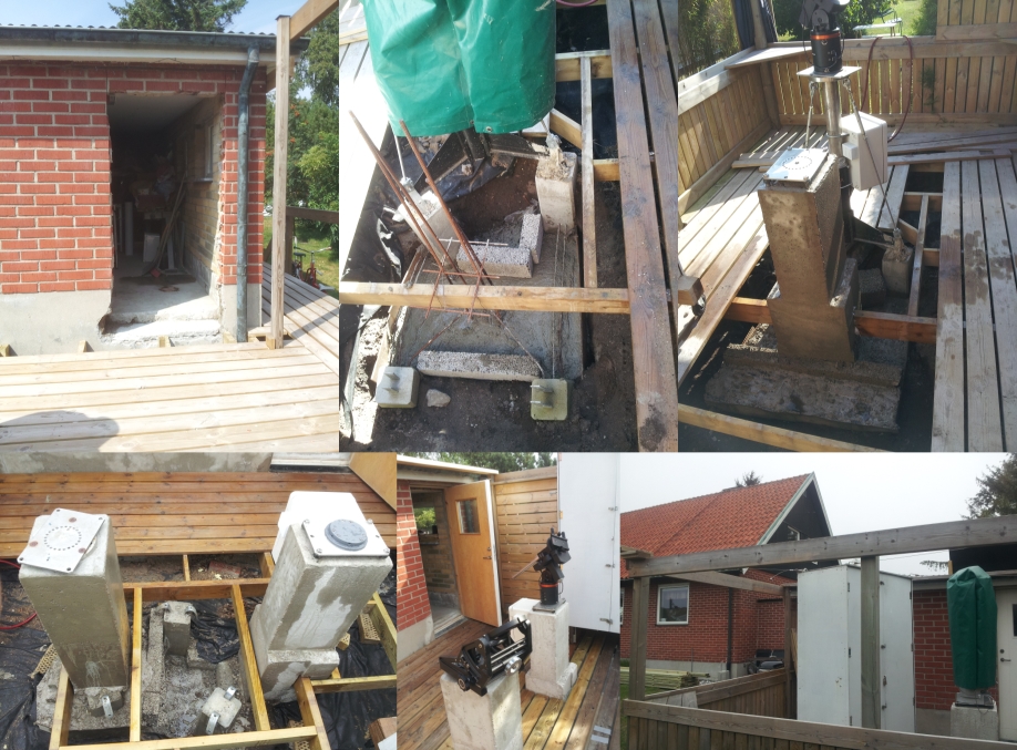

Sommar är byggtider för en del astronomiintresserade så jag tänkte ge er lite midsommarunderhållning genom att beskriva några av mina små projekt under de sista 5 åren. Lund har ingen bra natthimmel men fördelen av att kunna sitta inomhus och ta bilder gjorde att jag ändå satte igång med detta bygge.

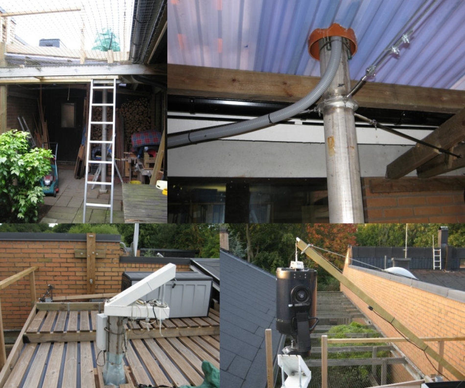

I gången mellan mitt o grannens hus mot mitt garage så hade jag tidigare satt upp ett plasttak. Genom att bygga ett trädäck ovanpå så kunde jag komma upp så jag fick fri sikt över hustaken. Då jag bor i norra Lund på ca 60m höjd så får jag då nästan fri horisont.

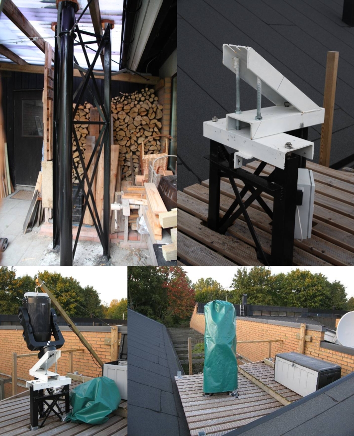

Ett stålrör inhandlades på skroten o göts fast. Mittersta halvan fylldes med grus o överta delen vid infästningar fylldes med betong. 2 armeringsjärn fästes i tegelväggen på ena sidan och en vajer förspändes med ca 250kg mot den andra tegelväggen. För att kunna få upp 12" teleskopet som väger ca 50kg fick jag montera en enkel lyftarm och en elvinsch.
Detta fungerade men den stora massan i änden på en så lång stång gjorde att det tog ca 1 minut innan en svängning dämpades ut. För att förbättra detta så svetsade jag på en enkel fackverkskonstruktion och fick då ner stabiliseringstiden till under 20 sek.

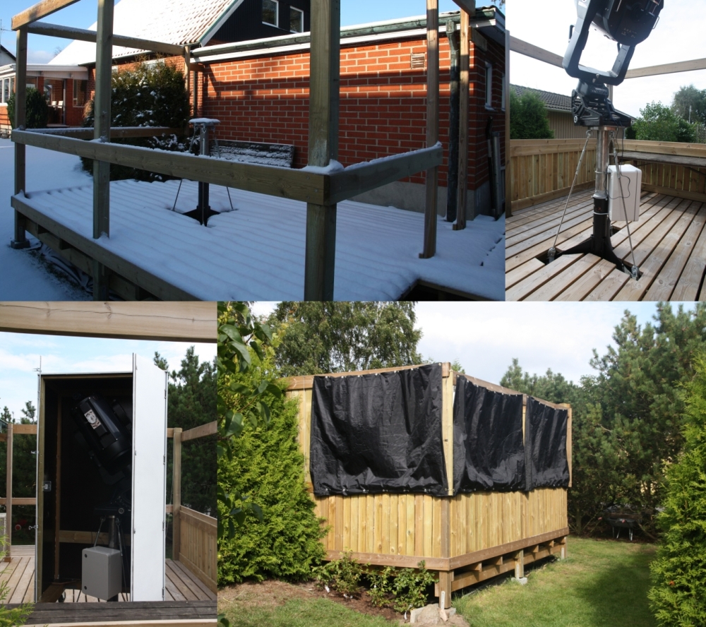

För 3 år sen så köpte jag ett hus nere på sydkusten mellan Trelleborg o Ystad. Där är bra natthimmel o det är inget problem att se vintergatan när vädret tillåter. Bästa platsen för en pir blev bakom garaget där en sådan göts fast och ett trädäck byggdes.
Med en låda på hjul så kunde jag väderskydda teleskopet och snabbt komma igång genom att bara öppna o rulla det år sidan.
Bekvämlighet gjorde att jag satte in en dörr i baksidan av garaget och för att kunna ha 12" teleskopet mer permanent monterat så göt jag 2 nya pirar och plockade bort den gamla.
Nu har jag så att jag kan sitta med datorerna i garaget och samtidigt ha full kontroll på teleskopen. Hoppas detta kan ge lite inspiration eller tips för andra som tycker det är roligt med bygge.
/Håkan

Jag har redan det vindskydd jag skulle få med skjutbart tak (2m). Jag behöver komma upp ytterligare 30-50cm och selektivt så jag inte begränsar horisonten mer än nödvändigt. En dome är naturligtvis lösningen men kostnader o bygglov ställer till det. Tänkte mig en kombination av skivor jag kan fälla upp i väster o skjutbara luckor i söder (så jag kan anpassa höjden enkelt).
Jag har erfarenhet av några "roll-off-roof" och där är både för och nackdelar. För mig så övervägde nackdelarna o det är inte pga att det är svårt att bygga (hjälper Johan lite med hans). Ett rullbart skåp med väggar runt om som vindskydd ger samma grundfunktionalitet bortsett från fjärrstyrbarhet och att jag inte kan serva teleskopet under tak. Jag är inte emot skjutbart tak generellt, för de flesta är detta ett bra alternativ.
Jag kan gå ner till 1.8m som tex till
http://www.astronet.se/phpBB3/viewtopic ... in+quasars
men även då så fick jag kassera hälften av exponeringarna pga svaga vindbyar.
Vill jag fota objekt med lägre upplösning använder jag den andra piren med en refraktor o då har jag inga sådana problem.
