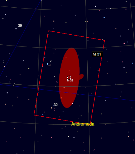

Re: Ville ha lite utomstående tankar. (teleskop/ombyggnad)
Personligen tycker jag att det verkar väldigt rörigt med cropfactor-brännvidder och brukar aldrig räkna på det sättet. Sensors storlek påverkar ej teleskopets brännvidd men däremot synfältet. Har man ett gäng kameror med andra sensorstorlekar än bara 36x24 mm och 24x16 mm så blir det jobbigt att börja räkna. . En 2" fokuserare skulle jag påstå är ett måste för inte få vinjettering med en APS-C sensor. Det blir ännu mer uppenbart för snabbare teleskop, t ex f-tal ner mot f/5 eller f/4 då strålkonen är trubbigare än vid högre f-tal.
Jag hämtade data till D90 från denna länk.
http://www.sensorgen.info/NikonD90.html
Här hittade jag data till teleskopet som du är nyfiken på.
https://www.firstlightoptics.com/reflec ... s-ota.html
Det är 750 mm brännvidd.
Andromedagalaxen kommer ej få plats i det synfält som du får med 24x16 mm sensor och 750 mm brännvidd. Se bild nedan. Jag matade in alla data i Cartes Du Ciel i fall du vill experimentera lite själv.

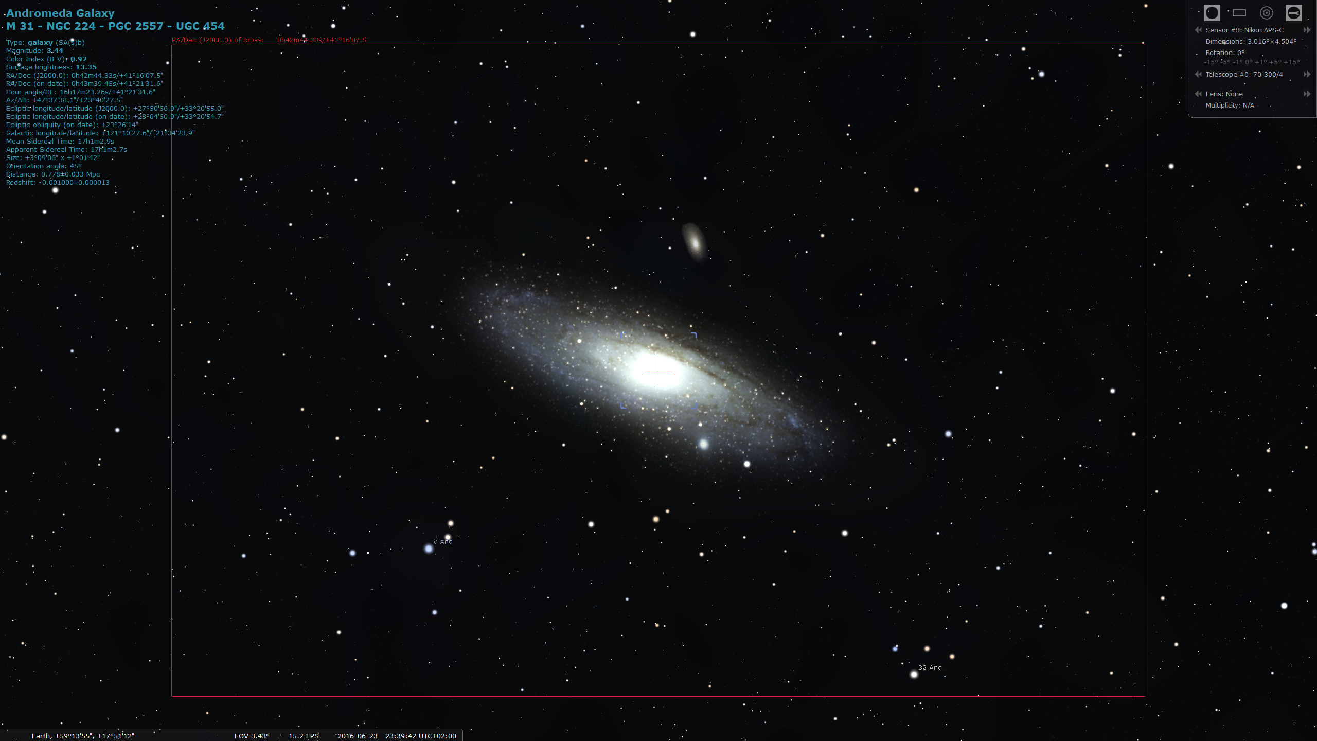

D90 + 300 mm objektiv ger detta utsnitt vilket jag tycker ser väldigt lämpligt ut

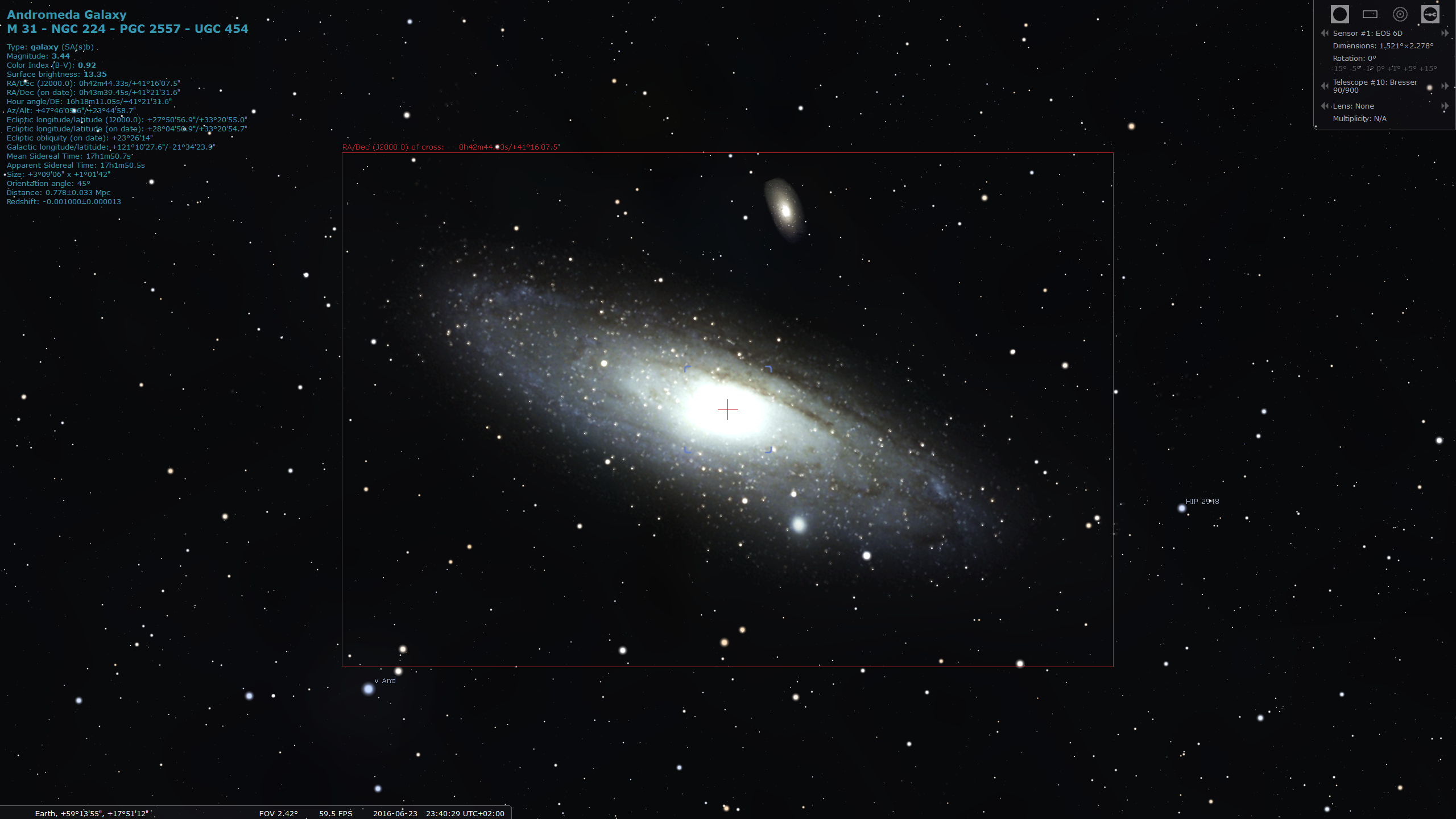

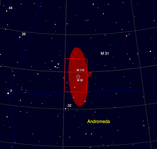

Använde mig själv utav Stellarium för att kolla upp hur det ser ut.
Så här skulle det se ut med ett 70-300 objektiv på din D90 (APS-C crop 1.5x).
OBS! att brännvidden blir totalt 450mm i jämförelse med en fullformatare om du använder detta.
Och så här skulle det se ut med din AR90 om du hade en fullformatskamera (crop 1x).
Högerklicka och välj Öppna bild i ny flik, för att se i större format (jag har skärmupplösning på 2560x1440, därför ser det lite miffo ut).

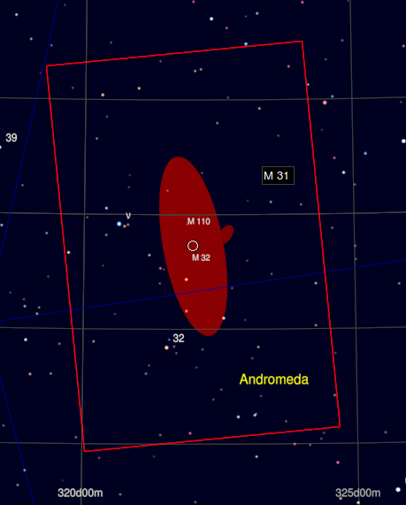

Om du väljer den billigare fokuseraren så gör det inget att den saknar 1:10 finjustering. Jag har byggt om alla fokuserare på mina tre teleskop till motorfokus för då kan växellådan likaväl sitta i motorn. Stegmotorer med lämplig utväxling (inbyggd växellåda) och styrka brukar gå att hitta för under hundralappen sedan tillkommer lite remmar och kugghjul vilket brukar bli ca 200 kr till. Sedan behöver du en motordrivare med ascomstöd, många här kör med något som heter USB-Focus. Jag själv har Hitec Astros motordrivare. Fördelen du får för djuprymdsfoto är att du kan få möjlighet till autofokus vilket gör så du sparar väldigt mycket tid och kommer igång mycket snabbare. Alltid perfekt fokus och kan vara lite pilligt att ställa in första gången. Sedan trycker man bara på en knapp som heter focus.
Ang din 80-200 så är den känd för att vara bra. Vad menar du med brännviddsförlängningen? Är det crop-sensorbrännvidd eller har du en 1,4x konverterare?
Hur som helst så har jag matat in 200 mm och din D90 i CDC för att visa hur det blev. 200 mm brännvidd är alltid 200 mm oavsett hur stor sensorn på kameran är för det tar inte optiken hänsyn till.

Hur som helst, den bild med synfältsberäkningen som jag postade i mitt förra inlägg i denna tråd är räknat med 200 mm och en exakt din sensorstorlek så då ser du hur utsnittet blir för Andromeda galaxen. Det ser ut som att det kommer att fungera perfekt. Det gör inget att du får ett lite större synfält, det är snyggt med lite rymd runt om i djuprymdsbilder.
Jag har ett 300 mm f/2.8 objektiv från Nikon. På det kan jag montera alla mina 4 kameror.
Med ditt resonemang så blir det dessa kombinationer
D600 + 300 mm = 300 mm (cropfactor 1)
D80 + 300 mm = 450 mm (cropfactor 1,5)
QHY9 + 300 mm = 600 mm (cropfactor 2)
ASI290MM + 300 mm = 2160 mm (cropfactor 7,2)
Den sistnämnda kombinationen blir lite märklig, för jag tycker det skulle kännas konstigt att säga att jag har 2160 mm brännvidd när jag i verkligheten inte har det. Om jag slår på ROI så kanske kan jag komma upp i 3000-4000 mm cropfactor brännvidd.
Ytterligare ett exempel är för mitt planetfoto, jag fotar oftast runt 4000 mm brännvidd, men med cropfactor på 7,2 så blir det 28800 mm crop-brännvidd och använder jag ROI som bara läser ut en mindre del av sensorn så skulle jag säkerligen hamna på över 50000 mm cropfactorbrännvidd. Det blir lite konstigt när jag inte alls har den brännvidden och ingen skulle tro på mig om jag räknade på det sättet.
