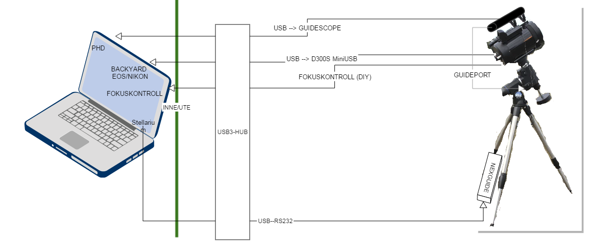

Meget interessant tråd. Jeg (en novise i denne hobbyen) har også en AVX-montering fra Celestron, og til høsten tenker jeg på å få til en fjernstyrt løsning, inkludert fjernstyrt fokuskontroll for en 6-tommer SCT av samme fabrikat.
Sist vinters erfaring viser at når jeg vel har fått opp monteringen så må jeg ha en pause for å få varmen i hender og fingre, så den logiske veien videre er å få til noe slik at jeg i større grad kan vie tiden til selve eksponeringene.
Her er mine drodlerier som jeg meget gjerne kunne tenke meg å få innspill på:
Det er på tide at jeg forbereder dette med bestillinger av utstyr, og jeg har tidligere fått tips om autoguider her på forumet, f. eks. som dette:
http://astro.astrosweden.se/sv/articles ... ider-paket
Det meste her skulle være overkommelig å få til bare man har rett kabler og kontakter, men om noen med erfaring på feltet leser, er jeg spent på dette med fokuskontrollen. Jeg grubler på om man skal forsøke å bestille noe ferdig eller om det er overkommelig å mekke på egen hånd.
Om Stellarium kan brukes for å finne objektene så er forøvrig finstyring ved hjelp av tastatur eller skjem ok for mitt vedkommende.
Jeg er interessert i eventuelle forslag eller advarsler i forbindelse med dette, så jeg kan spare litt tid/penger/frustrasjoner.
