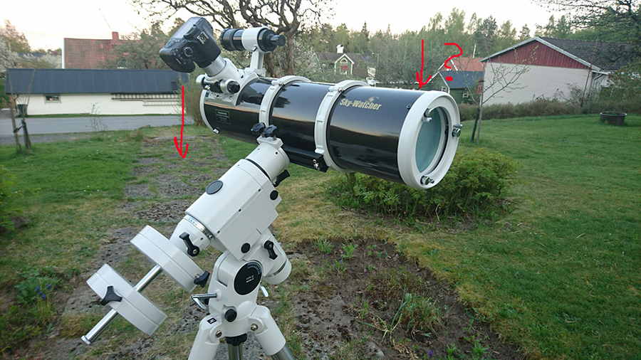

Någon som har bra tips för hur man balanserar upp teleskopet med kamera och guideteleskop på? Själva teleskopets vikt balanseras ju med motvikterna, men hur hindrar jag rotationen som skapas av tyngden från kamera mm? Dovetailen går inte att skjuta så långt åt något håll att problemet löses.
Hur gör ni andra? Någon slags motvikt nära teleskopets bakända?

Jag hade nog löst det med en inköp av längre dovetail. Då har du en framtidssäker lösning.
Billigast är att sätta dit en motvikt av något slag på din tub men du får då nackdelen belasta din montering onödigt extra.
På min framtunga dobson löste jag det på lite udda sätt genom att gjuta en liten gipsring som tyngd runt ändan .

Av bilden att dömma så ser det ut som om du kan lossa ringarna och flytta hela tuben 1dm längre ner.

Hade du haft Guidetub hade jag använt den som balanseringstyngd.
Re: Balansera teleskop med kamera?
Jag har en guidetub (liten 50mm tub) men den sätter jag i hållaren för sökaren. Kanske går att köpa ett extra fäste och sätta nånstans där det balanserar.Bengt wrote:Hade du haft Guidetub hade jag använt den som balanseringstyngd.
Längre dovetail kanske funkar men då måste ju väl flytta själva teleskopringarna? Det är ju bultarna till dovetailen som tar stopp och då hjälper det ju inte att den är längre om teleskopringarna sitter på samma avstånd. Ska dock testa att flytta hela paketet först. Tänkte inte ens så långt

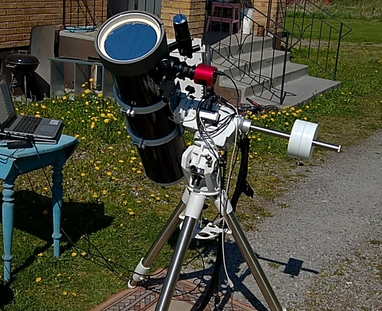

Om jag forstått det rätt så är det balanseringen i deklination som du vill få enhetlig, dvs att eliminera det varierande vridmoment man får med den konfigruation du har i din bild.
Jag har valt en annan konfiguration som fungerar bra (bifogad bild). Kameran monteras på insidan eller utsidan, parallelt med deklinationsaxeln. Motvikterna balanserar då ena axeln, och tubförskjutningen balanserar den andra.
mvh,

Hej Martin,
Så som Magnus visar att kameran pekar åt samma håll som motbalansvikterna sitter brukar jag också ha. Det går bra om det är foto som är det viktiga. Kontrollera dock noggrant att kameran inte kan slå i monteringen eller annat. Har du ett goto stativ är det lämpligt att det är inställt att göra en meridian flip när objekten passerar meridianen för att inte kamera eller teleskop skall fastna i något. Huvudregeln är att balansvikterna alltid skall vara lägre än teleskopet, om inte skall en meridian flip göras. Vrider alltså telekopet 180 grader.
Vid visuellt bruk är det dock opraktiskt att ha teleskopet vinklat så här.

Ska kolla det där med meridian flip. Något sådant görs inte nu vilket medför att jag kunnat köra 8-timmarstagningar i ett svep. Dock då med teleobjektiv, inte teleskop monterat. En gång hade den också gått så länge att kameran tagit i justeringsskruvarna på monteringen med avskavd plast som följd... kunde gått betydligt värre!AstroFriend wrote:Hej Martin,
