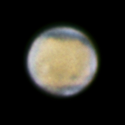

Objekt: Mars
Exponering: 4 x 3 min
Fotograf: Johan Warell
Teleskop: 22 cm Newton f/5
Kamera: TIS DBK21AU618
Kommentar: Natten mellan fredag och lördag gjorde jag ett nytt försök på Mars med nykollimerad optik och förhållandevis god seeing. Höjden över horisonten var bara 12 grader.
"Tyvärr" visade sig den kontrastlösa hemisfären - visuellt kunde bara de nordliga mörka albedoformationerna skymtas, på datorskärmen sågs inga detaljer när filmerna togs. Trots detta ses ett orografiskt moln över Olympus Mons nära kvällsranden och även Elysium är ljust på förmiddagssidan. Dessutom randdis runtom.
Färgbalansen var svår att ställa, bilden är något för gul. RGB-kanalerna från färgkameran splittades och beskars i PIPP, därefter separat stackning i Autostakkert, wavelets i Registax, derotation och RGB-komposit i Winjupos samt efterbehandling i Photoshop. Tid i UT.

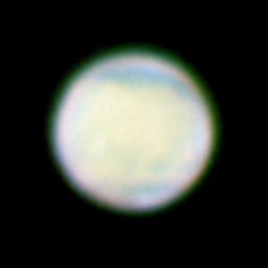

Hej Johan,
Jag förstår att du har haft problem med färgställningen men det här tycker jag är en riktig fullträff.
Jag lägger upp ett förslag på bildbehandling och även om Mars visar upp sin lite fattigare/tråkigare sida så har du lyckats få med allt väsentligt och t.o.m. en tydlig iskallott.
Klart den bästa Marsbilden för säsongen från våra trakter :good:

Tack Peter, betydligt bättre färgställning, även om bruset framträder mer också... Hur gjorde du??
Troligen är det inte norra kalotten vi ser i nederkant utan moln - kalotten är bara marginellt synlig vid denna CM på riktigt skarpa bilder.
Clyde Foster har tagit stora steg framåt denna säsong och det är mycket kul att se hans bilder. Bästa arkivet för Marsbilder finns hos CMO/ISMO:
http://www.mars.dti.ne.jp/~cmo/ISMO.html
/Johan
Re: Mars - Johan Warell
Hej Johan,
bruset stör mig inte nämnvärt, framför allt som jag vet hur svårtillgänglig Mars är just nu för oss utan jag blir mest imponerad över strukturerna som har kommit med i bilden.
Det går troligtvis att hantera bruset bättre om man utgår från dina originalfiler, jag har ju behandlat utifrån den jpeg du har laddat upp.

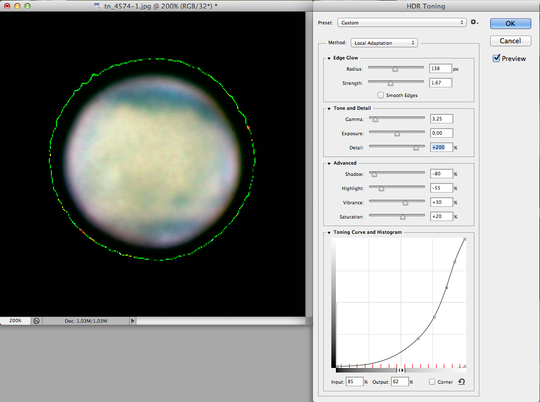

Jag har ingen dedicerad arbetsgång utan testar lite olika metoder beroende på hur utgångsmaterialet ser ut. I det här fallet tog jag in bilden i Photoshop CS6 > Image > Adjustments > HDR toning med de inställningar du ser i den bifogade skärmkopian. Det gav en ganska bra separation mellan ljusa/mörka ytstrukturer samt molnen. Den grönaktiga halon runt planetkanten neutraliserades effektivt och lämnade en pixelrads outline som är lätt att retuschera bort. Om man kryssar i "Smooth Edges" i "Edge Glow" får man däremot en helt annan kantåtergivning.
"HDR toning" jobbar internt i 32 bitar och kan ibland ta fram oanat fina resultat när man vill separera upp hög- eller lågdagrar.
Sedan var det mera traditionnellt färgbalansarbete och att ta bort färgstick. Där använder jag oftast verktyget "kurvor" men går även in och justerar RGB-kanalerna för sig samt verktyget "Nyans-Mättnad-Intensitet" för att försöka neutralisera färgsticken.
