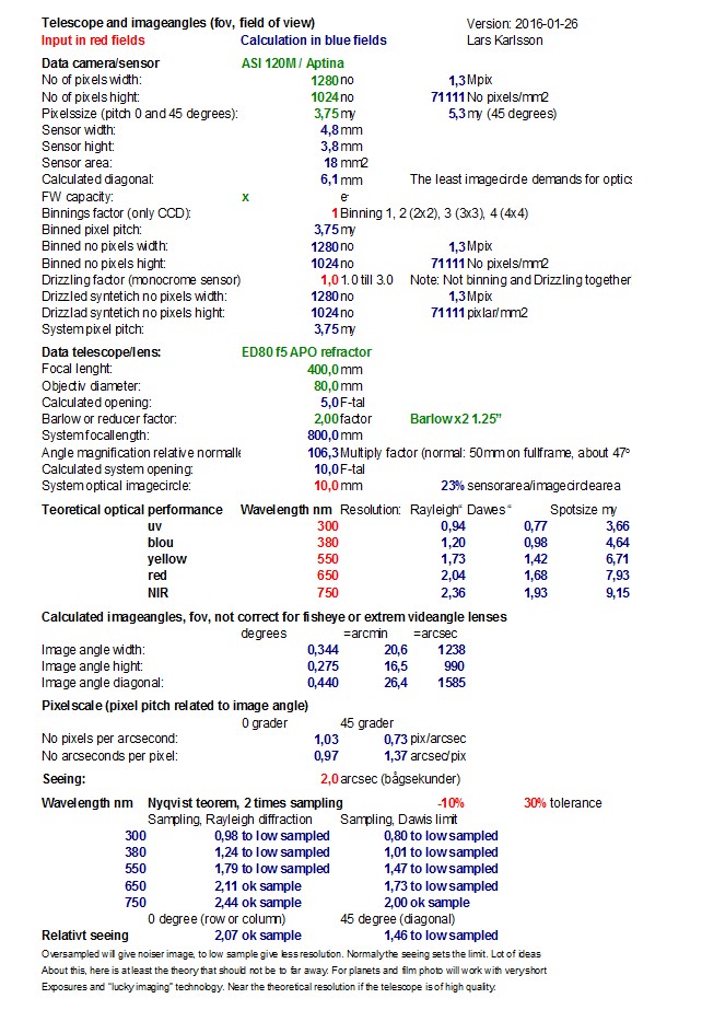

Jag la in de data som jag ungefär tror din tänkta utrustning har och fick detta:
ED400 f5 2x Barlow.jpg (176.51 KiB) Viewed 2597 times
Det är ju ett väldigt litet instrument för planetfoto, men 2x Barlow ligger nog inte så långt från vad det teoretiskt skulle vara. Man kan väl säga en bra utgångspunkt, utifrån det får man testa sig fram. Man brukar ibland genom att variera läget på Barlowen kunna ändra förlängningsfaktorn. Om det går med diverse adaptrar kan du ju prova med 3x också.
OBS! Du skall inte ha med flatfieldcorretorn i detta fall och ingen diagonal heller, all extra glas som inte behövs sänker kontrasten. Kontrasten är extra viktig vid planetfoto för att se några ytstrukturer. Motorfokus som Stoffe föreslår är en sak som underlättar något otroligt tycker jag, jag håller visserligen inte på med planetfoto, men bör ju vara ännu viktigare där.
