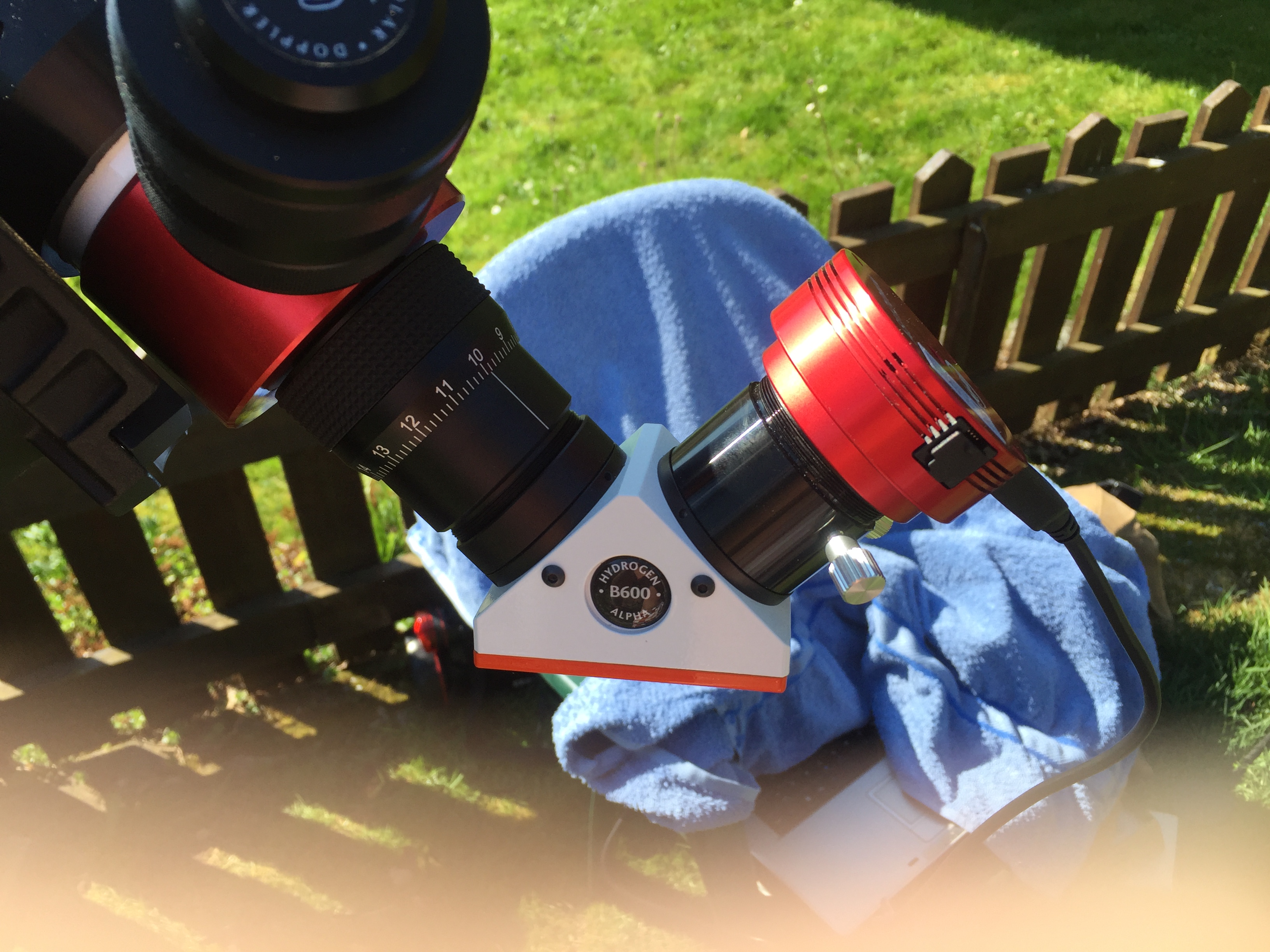

Sitter och försöker få ordning på mitt nya Solteleskop.
Allt funkar som det ska med okular men när jag kopplar på kameran ASI120mm lyckas jag inte nå fokus.
Nån som kan ge tips?
Se bild på hur grejerna sitter..

Re: Hjälp med ASI120mm på Lunt 50mm
Oj det var häftiga lösningar du länkade till, dammsugarrör och gummisnoddar!
Har du någon uppfattning om hur mycket som saknas för att kameran skall nå fokus?
Diagonalen, har den m42 gänga direkt i huset? Ser nästan ut så på vissa bilder där de tagit bort okularhållaren. Då kanske det är ganska enkelt med några adaptrar få rätt avstånd samtidigt som gänganslutningarna ger bra mekanisk stabilitet vilket är viktigt om fokusplanet skall ligga i rätt vinkel mot kamera sensorn.
Kameran har väl m42 (T2) den också?
Teleskopet borde gå att ansluta med m42 det också.
Både Stjärnhuset och Astrosweden har många adaptrar, annars TS i Tyskland.
Om det är T2 gängor överallt borde en sådan här plus möjligen några omvändningsringar lösa problemet. Du måste först bara veta vilka avstånd som gäller.
http://www.stjarnhusetonline.se/prod/T% ... /tset.html
Den lägre okularhållaren som fanns i tråden som du länkade till ser ut som min, den har dock en annan gänga, m42 Pentax som har en annan stigning.
Ja han som skriver i den länkade posten har ju samma grejer som jag. Och det ska visst funka om jag tar bort okularadaptern på kameran ch skruvar den direkt i diagonalen och sedan flyttar ut diagonalen. Nån cm från teleskopen. Det är T2 gänga på bådeteleskop och diagonal fast han gänga på båda sidor.
Just det. Ibland såg jag fåglar flyga förbi lite snabbt så det verkar som om det är fokus på oändligt som inte funkade.
Nu kom solen fram genom molnen igen. Nu fick jag till det. Kameran utan okularadaptern skruvad direkt i diagonalen och ca en cm längre avstånd mellan teleskop och diagonal och jag fick till skärpan.
Har du provat att förlänga ut fokus med en adapter? På Lunt 60 behöver jag dra ut fokusröret först annars når jag ej fokus.
stoffe wrote:Har du provat att förlänga ut fokus med en adapter? På Lunt 60 behöver jag dra ut fokusröret först annars når jag ej fokus.
Sen när du väl nått fokus så kommer du få nästa problem och det är newtonringar. Det finns två lösningar på det. Solarflats och/eller tiltadapter. Jag har nyligen köpt mig en tiltadapter men inte lyckats kollimera den korrekt ännu.
Din ASI120MM är mycket vassare än någon DSLR på marknaden när du väl får till det.
Läs denna tråd ang newtonringar.
http://www.zwoug.org/viewtopic.php?f=21&t=1408
Är fokusröret det som sitter mellan diagonalen och fokuseraren på teleskopet? Isåfall var det det som gjorde det för mig då jag drog ut det ca en cm. Ska se om jag kan hitta en förlängare som passar.
Testa att dra ut röret 4-5 cm istället, se om du får fokus då. Köp ingen förlängare för det behöver du förmodligen inte ha om du drar ut röret tillräckligt långt redan i för väg. Röret som jag menar är det som sticks in i fokuseraren, det går att dra ut oberoende av hur långt själva fokuserinsröret är utrdraget. Dvs den del som åker in/ut när du drar på fokusratten.taipan wrote: Är fokusröret det som sitter mellan diagonalen och fokuseraren på teleskopet? Isåfall var det det som gjorde det för mig då jag drog ut det ca en cm. Ska se om jag kan hitta en förlängare som passar.
Ja då menar vi samma rör. Tyvärr är inte det rör jag har 4-5cm utan mer 2cm.. Därför jag tänkte fixa en förlängare till det. Men det verkar ju funka ändå om jag drar ut det så långt det går o samtidigt kunna skruva fast det..stoffe wrote:Testa att dra ut röret 4-5 cm istället, se om du får fokus då. Köp ingen förlängare för det behöver du förmodligen inte ha om du drar ut röret tillräckligt långt redan i för väg. Röret som jag menar är det som sticks in i fokuseraren, det går att dra ut oberoende av hur långt själva fokuserinsröret är utrdraget. Dvs den del som åker in/ut när du drar på fokusratten.taipan wrote: Är fokusröret det som sitter mellan diagonalen och fokuseraren på teleskopet? Isåfall var det det som gjorde det för mig då jag drog ut det ca en cm. Ska se om jag kan hitta en förlängare som passar.
Når du fokus när röret är utdraget max och du drar ut din fokuserare?

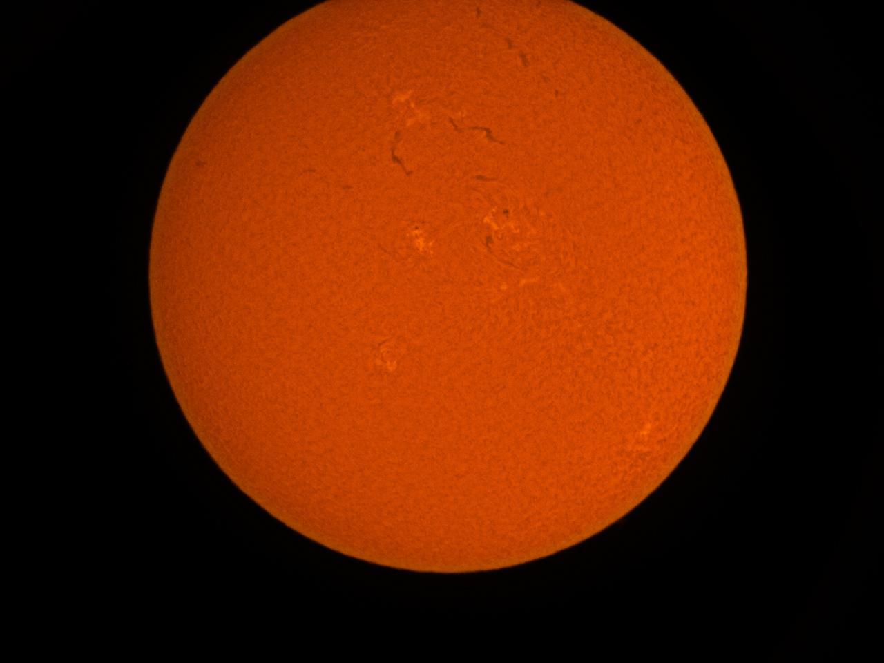

Somsagt så hade jag ingen motor på stativet och trots att jag lyckades nå fokus så fick jag inte till fokus.
Och sen ser jag att man måste lära sig lite ny tänk om bildbehandling osv. Får jobba på det..
Detta är en .fits som jag tog med grejerna innan solen gick i moln igen.. Använda Sharpcap..
Vilken kamera är den bilden tagen med? ZWO ASI120MM ?
Du har inga newtonringar i alla fall.
Använd Sharpcap eller Firecapture. Helst Firecapture då det har fler funktioner och du kan nyttja din kamera bättre.
