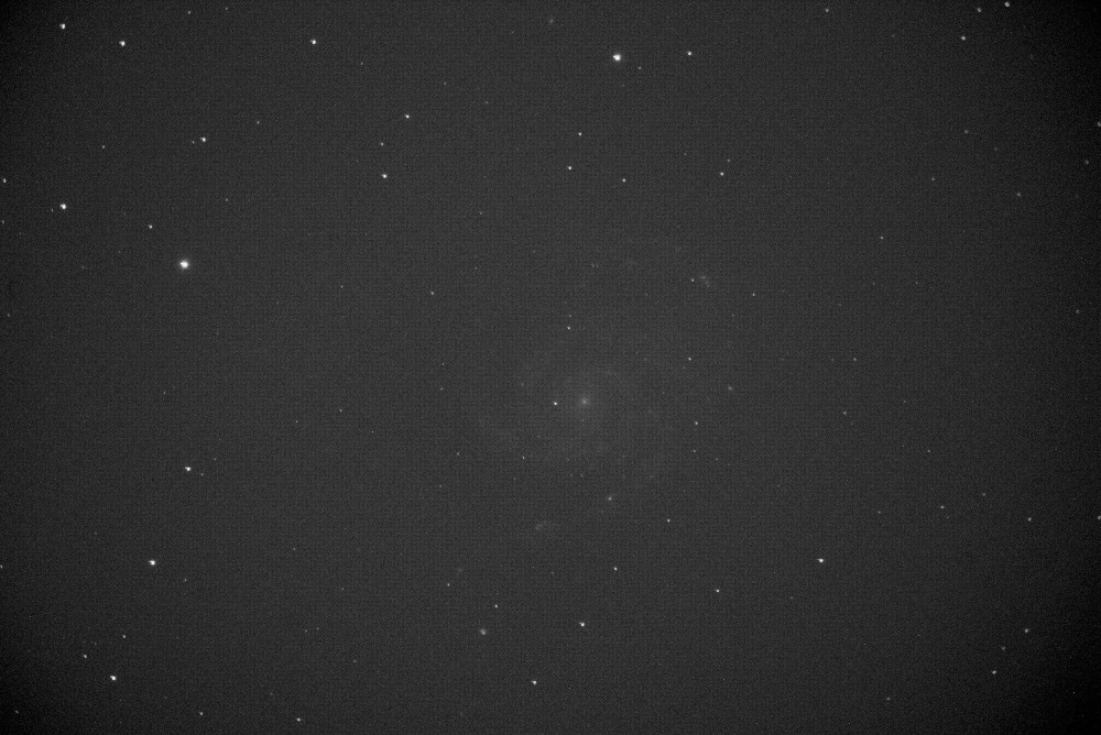

Jag är igång med mitt långsamma projekt som handlar om att förstå mig på kalibrering, och mer specfikt, hur jag fixar flats som funkar som det är tänkt i kalibreringen. Kameran jag använder här är en Canon EOS 70D, inte moddad, men med ett ALS-filter,
Det här har jag gjort, allt i Pixinsight:
Bias: stackade och tillverkning av superbias
Darks: kalibrerade med superbias, stackade. Totalt 60 st.
Flats så: två serier med flats, mot den mörknande himlen, på 2 sek och 1 sek, som är behandlade på två sätt:
- stackade utan någon kalibrering
- kalibrerade med bias och darks, och sen stackade.
Så har jag mina lights - i det här fallet på M101, 900 sekunder (samma exponering som mina darks)

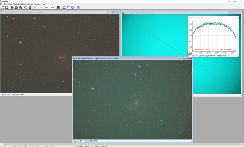

Jag har nu kalibrerat en light sub på två sätt:
Den första är kalibrerad med bias, darks och master flat som är stackade utan kalibrering. Så här blev den (stretchad och konverterad till jpeg och ner-skalad)
Den andra är kalibrerad med bias, darks, och master flag som i sin tur är kalibrerad med bias och darks. Så här blev den:
Så, hur kan det nu komma sig att det blir så mycket brus när jag följer den "riktiga" proceduren (flats som är kalibrerad med bias och dark), men inte när jag använder en master flat som inte är kalibrerad? Och var kommer bruset från?
Precis samma sak händer om jag använder den andra serien flats, som är mer exponerad (median-ADU på 13000-15000 (beroende på kalbrering)).
Jag har lagt in bilderna som fits (så man inte ska behöva PI för att se dem) i en dropbox-folder här:
https://www.dropbox.com/sh/fs744ujp8oed ... 2dUBa?dl=0
Tacksam för alla ideer och tankar här. Och säg om jag ska utveckla mer hur jag gjort.... är så många detaljer så svårt att få med allt.

Bilderna ser lite rutiga ut som om du glömt göra en debayring på subbarna innan du stackar, alternativt en drizzling.
Din kamera är modern och lågbrusig. Kanske bättre att skippa darkkalibreringen och testa med dithering. Finns information på min hemsida under tutorial.
Man använder darks för att få bort statiska mönster men bruset ökar med dina kalibreringar.

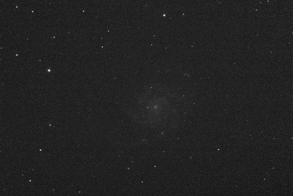

Yes, det är inte debayerat - det är bara kalibrering här. Det är inte stackat heller, det är en enda sub jag kalibrerat. Jag tror rutmönstret kommer från exporten till JPEG eller nåt, fits-filerna i dropbox-mappen är inte rutiga, vad jag kan se.
Och ja, nånting tillför brus här. Och såvitt jag kan se, kommer de från flats, när de är kalibrerade. Trots att de kalibrerade master flats INTE ser brusiga ut. Där är mitt mysterium.
Däremot verkar bias och darks fungera bra, såvitt jag kan se. Kolla på de bilder i dropboxmappen som heter "no_cal" - de är kalibrerae med bias och darks, och med o-kalibrerade master flats. Där är det väl inte nåt extra brus?

Du kan inte titta på bilderna om de inte är debayerade, det är därför de blir så mysko med rutmönster, det visas som en svartvit bild med de tre färgerna blandade, man kallar de för cfa mode eller format ibland.
Gör en debayering på din bild så får du se hur den verkligen ser ut. Bilden är ju inte färdig än för export till jpg.
Jag har gjort debayering på dina två bilder samt flat bilden. Som du ser har du alldeles för svag röd signal på flaten. Försök att hitta ett ljus som innehåller mer rött när du tar dina flats. Detta under förutsättning att du inte låtit kameran ändra din överföring av raw bilderna med vitbalansinställningarna. Vet inte hur det fungerar i PI.
Bilderna är också som du säger väldigt brusiga och det borde de inte blivit eftersom du exponerat varje sub med 900 sekunder, vilket isotal använde du och vilket f-tal på ditt teleskop/lins?

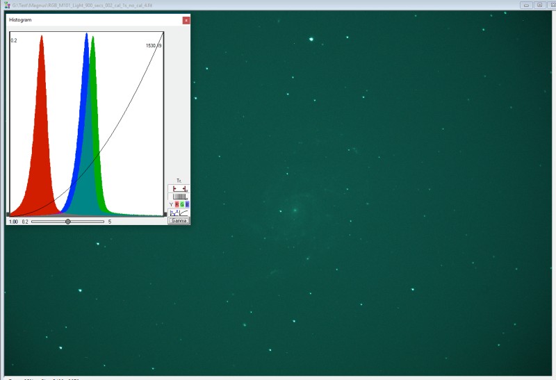

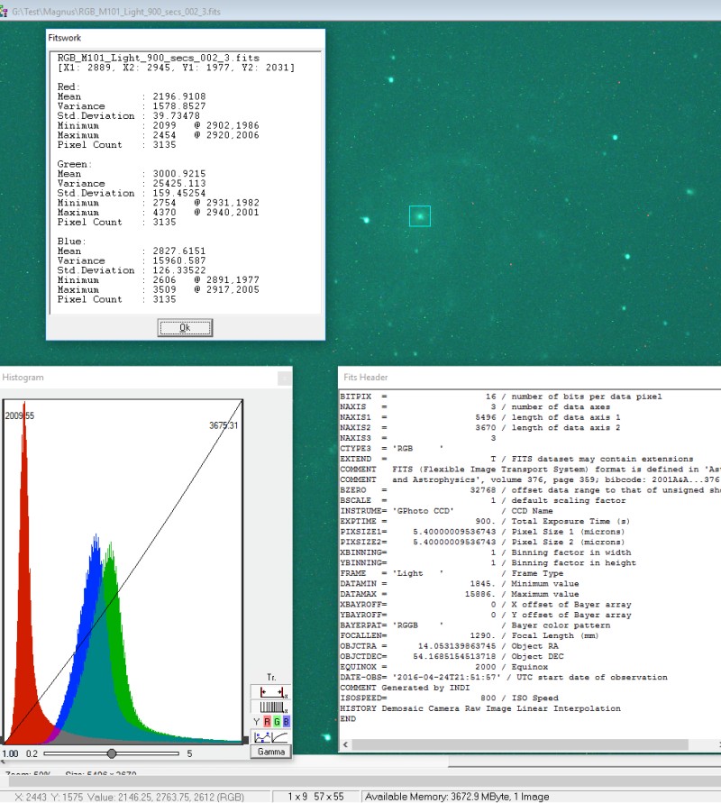

Jag tittade på din okalibrerade bild och gjorde en debayering på den och la till ett histogram:
no cal.jpg (44.96 KiB) Viewed 6213 times
Ser samma sak här som med flat bilden, ingen signal i den röda kanalen. Den röda kanalen behöver förstärkas ca 5 gånger för att komma i samma nivå som röd och blå vad gäller bakgrunden, men även galaxen kräver nära samma förstärkning.
Vad är det för ALS filter du nämner? Är det ett filter för att ta bort ljusföroreningar? Gör det väldigt effektivt i så fall eftersom du knappt har någon signal alls i röda kanalen. Prova utan. Kontrollera också din kameras vitbalans inställningar. De påverkar visserligen inte raw filen direkt men däremot informationen hur inläsningsprogrammet skall tolka innehållet. Dagsljus brukar vara en bra WB inställning.
Det är ingen ide på det här stadiet att kalibrera bilden med darks, bias och flats. Du måste först få din bild bra först och här är något problem. Bort med ALS filtret till att börja med och se över kamerans inställningar.

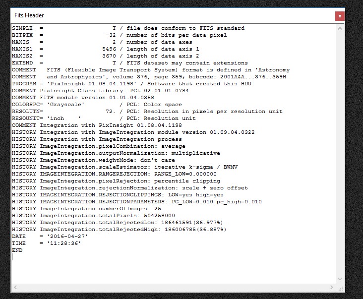

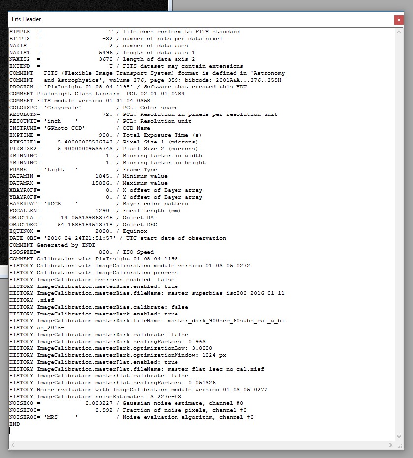

Kom att tänka på filens fits header, där finns informatiom om de olika stegen på din okalibrerade bild på galaxen.
Får där fram exponeringen till 900 sekunder, fokallängd 1290mm och iso 800. Så långt verkar allt vara bra. Men sedan följer en hel radda på vad du/PI gjort och den här bilden är långt ifrån raw formatet den borde ha. Har nog aldrig sett en sådan lång lista på åtgärder, gör PI det automatiskt tro? Massor av kalibreringar och andra manipulationer. De måste du få kontroll över.

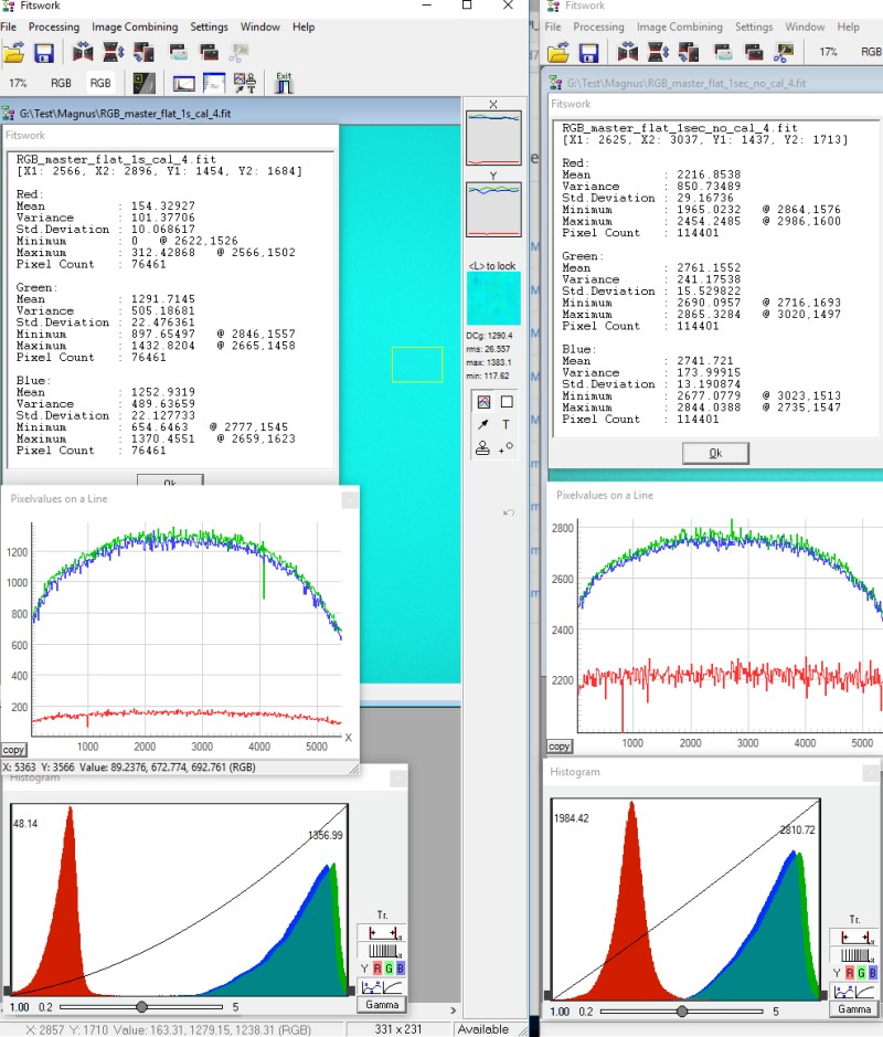

Ja nu var det lite lättare att se vad filerna innehåller. Det stod no cal i slutet på förra filen så antog den inte var kalibrerad.
image not calibrated.jpg (158.14 KiB) Viewed 6170 times

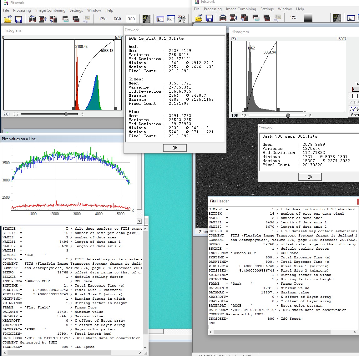

På min kamera brukar biasen ligga på 2000 ADU och drar jag bort den från ovanstående data ser man åter att det röda bidraget är väldigt lågt i nivå. Vad har du får medelnivå på dina 900 sekunders darks innan du drar bort bias?
compare flats with and not cal.jpg (168.72 KiB) Viewed 6170 times
När man jämför dina flats med och utan calibrering slås man av vilken skillnad det blir i relationen mellan den röda och blå/grön efter kalibrering. Ungefär som om du subtraherar en signal på ca 2000ADU, vilket verkar rimligt.
Jag läste igenom ditt första inlägg igen, du skriver att du både drar bort en bias och en dark på flatsen. För det första vad har du för exponering på den darken? Och har du innan flatkaliberingen dragit bort en bias från darksen, du har inte skrivit hur du gjort dina darks för flatsen? Om du inte gjort det drar du bort biasen två gånger och får därmed ett nivå fel på din flat. En darks som bara är en sekund ger inte mycket bidrag, signalen är väldigt lik biasen. Bäst är ju att bara dra bort darksen, den innehåller ju redan en bias, som du först drar ifrån och sedan lägger tillbaks igen. Men kan vara någon finess i PI som gör det olämpligt, huvudsaken är att man vet vad man gör.
Om du inte kalibrerar dina flats får du ett nivåfel och det borde yttra sig som att det maskerar bruset i kanterna. I kanterna där du har vinjettering så förstärker flatsen signalen och därmed bruset så inget konstigt med att de kalibrerade flatsen ser brusigare ut. Jag tycker fortfarande det ser ut som att du ligger väldigt fel i nivå på den röda. Du skrev att du mätt upp nivån, men var det så att det var medelvärdet för alla färgerna, rimligen är det så eftersom du inte debayerat bilden och därmed inte hade tillgång till de enskilda färgnivåerna. Gör om mätningen och mät nivån för respektive färg.
Lägg upp en darks, bias och flat som de är direkt från kameran så ser man direkt om det är fel där.
Viktigt som jag skrev i början, kalibreringen tar inte bort brus, tvärtom, det tillförs med kalibrering. Det är bara statiska fel som heta pixlar och kolumndefekter som försvinner.
fitsheader 2.jpg (152.22 KiB) Viewed 6170 times
Här är headern för den icke kalibrerade flatsen.
dark and flat raw.jpg (354.67 KiB) Viewed 6105 times
Bilden till höger:
Dark medelnivån ligger på 2070 och det är där Canon brukar ligga med sin bias, alltså obetydligt extra nivå pga dark. Fusk egentligen tror jag då Canon dragit bort en konstant de mätt upp. Ditt konverteringsprogram verkar därmed för över information ganska opåverkad och inte stretchat ut den till 16 bit.
Bilden till vänster:
Här ser du den röda kanlen, ligger bara precis över 2000ADU, drar du bort dark nivån så har du den riktiga nivån, ca 150 ADU, den blå/gröna ligger på1400 ADU som jämförelse. Du har med andra ord ingen signal alls in på den röda när du tar dina flats. Man ser också att den röda kanalen ger mest brus, vilket syns tydligast när du gjort en riktig kalibrering av din flatfil.
Om du skall ligga på 50% nivå på dina flats skall du ha ca (2^14)/2= 8000 ADU på varje kanal. Du behöver alltså öka exponeringen med hänsyn tagen till bias/dark:
Röd 50 gånger
Grön 5 gånger
Blå 5 gånger
Då får du brusfriare flats.

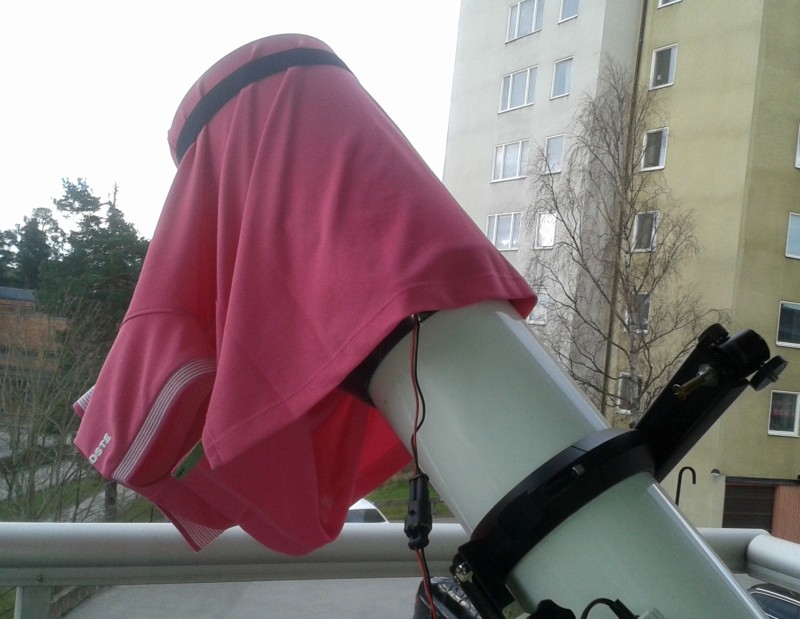

I ditt fall ska du dämpa både den gröna och blå. En lagom röd T-shirt eller om du får tag i en röd plastfilm.
