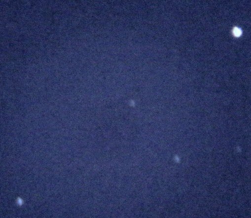

Efter en del strul med montaget på mitt förra teleskop har jag nu skaffat ett annat teleskop.
Explorer-190MN Pro Mak-Newton och ett annat montage.
Jag fotar för det mesta med Canon EOS 70D. Men har upptäckt att jag får någon skum extra ring på bilderna.
Det ser ut precis som om man tänker sig att man kikar på Jupiter men är väldigt ur fokus och så är den väldigt ljussvag.

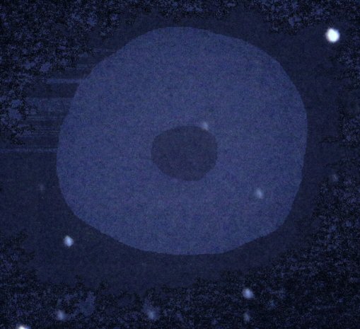

Här är ett par bilder, den ena väldig modifierad för att visa.
Bild 1
Bild 1
Stor ring.jpg (102.29 KiB) Viewed 7891 times
Stor ring2.jpg (110.02 KiB) Viewed 7891 times
Ringen tycks finnas på bilderna av längre exponeringar och ligger alltid i centrum.
För att få ett måttperspektiv på den kan vi låtsas att den totala bilden är 4x3 dm, då har ringen en diameter på lite drygt 1 dm.
Vad kan jag göra åt detta?

Det ser ut som en ofokuserad intern reflex.
Har teleskopet en bra intern baffling?
Har du en väl tilltagen strut/motljusskydd framtill på teleskopet?
Knappast inte enbart vinjettering eftersom du har en mörk ring i mitten. Teleskop med sekundärspegel i strålgången ger en sådan bild när de är ofokuserade i regel. Reflexer har ju gått en annan väg och i regel ofokuserade.

Hej, är bilderna en crop från ursprungliga bilder?
Om det är fallet, lägg gärna ut hela bilden.
Det skulle kunna vara någon form av smuts på kamerachippet också, dock tveksam till "ringen"
/Daniel

Jo det är rätt, bilderna är ett urklipp av originalbilden.

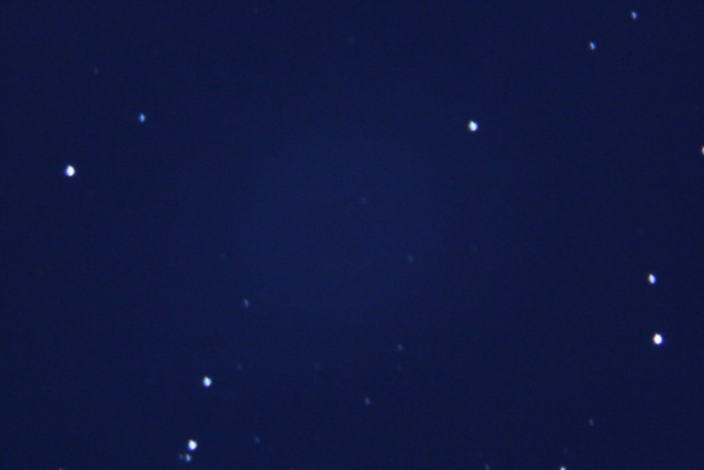

Klistrar in original bilderna. Den blå bilden är på den det syns tydligast, exp. 25s 6400 ISO, testade lite olika settings på kameran då jag fick det här blåa.
Bifogar en oredigerad bild till där man kan ana cirkeln, svårt att se, exp. 60s 3200 ISO. Dock ser jag ringen tydligare i datorn när jag står där ute i natten.
Jimmy

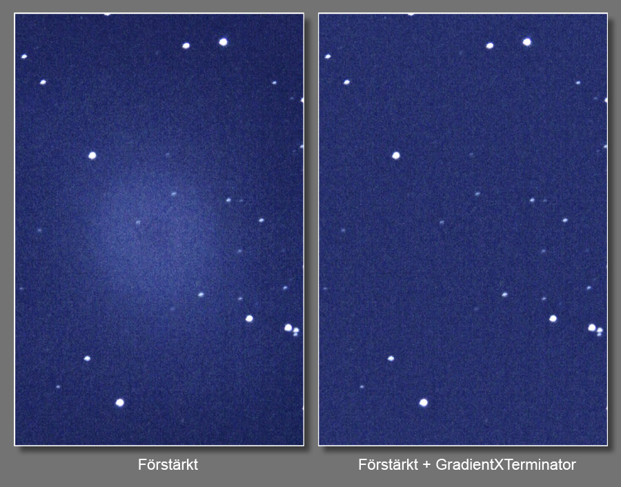

naturligtvis är det bästa alltid att hitta felkällan och eliminera den.
Men jag förstärkte din bild ganska kraftigt och sedan lät jag GradientXTerminator jämna ut bakgrunden.
Det kanske kan vara en lösning tills vidare.

Plockade hem GradientXTerminator nu.
Det var ett bra tips till, Tack Peter

Jag har själv en MN190 och har inte noterat något liknande problem. Jag fotar dock alltid med IR-block då jag har färgkameror. IR har emellanåt den olyckliga egenskapen att svärtade ytor och bafflar (svarta i synligt ljus) kan vara ganskar reflektiva i infrarött, framförallt vid strykande infall. Effekten kan då bli liknande en 'donut' mitt i bilden med mörkare centrum, en ljusare ring och avtagande utanför detta.
Om detta är orsaken skall den även försvinna om du använder ett IR-block filter. har du möjlighet att testa?
Tubväggarna bör då vara den största orsaken, och effekten kan minskas genom att:
1. Svärta insidan av tuben med verkligt svart färg (även inom IR). Inte något man kanske gärna gör här.
2. En relativt lång dagghuv som är ordentligt svärtad på insidan.
3. Alltid fota med ett lämpligt IR-block filter.

I natt fick jag äntligen läge att testa med tratt/daggkåpa på. Det var mycket riktigt oönskade reflexer som kom in i teleskopet.
Problemet är därmed löst, tack för hjälpen alla.
Jimmy
