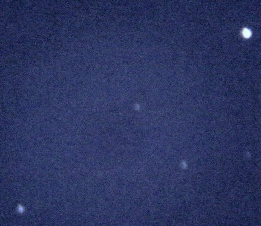

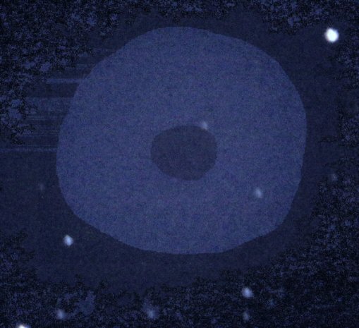

Jag fotar för det mesta med Canon EOS 70D. Men har upptäckt att jag får någon skum extra ring på bilderna.
Det ser ut precis som om man tänker sig att man kikar på Jupiter men är väldigt ur fokus och så är den väldigt ljussvag.
Här är ett par bilder, den ena väldig modifierad för att visa.
Bild 1
Bild 1
Stor ring.jpg (102.29 KiB) Viewed 7888 times
Stor ring2.jpg (110.02 KiB) Viewed 7888 times
Ringen tycks finnas på bilderna av längre exponeringar och ligger alltid i centrum.
För att få ett måttperspektiv på den kan vi låtsas att den totala bilden är 4x3 dm, då har ringen en diameter på lite drygt 1 dm.
Vad kan jag göra åt detta?
Jimmy

Det ser ut som en ofokuserad intern reflex.
Har teleskopet en bra intern baffling?
Har du en väl tilltagen strut/motljusskydd framtill på teleskopet?
Knappast inte enbart vinjettering eftersom du har en mörk ring i mitten. Teleskop med sekundärspegel i strålgången ger en sådan bild när de är ofokuserade i regel. Reflexer har ju gått en annan väg och i regel ofokuserade.

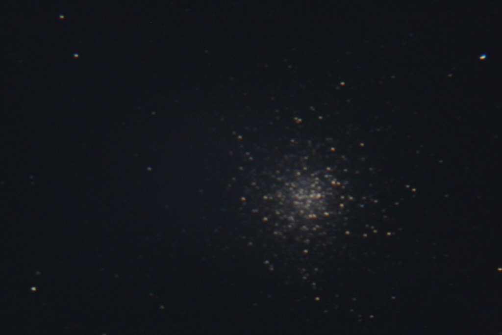

Hej, är bilderna en crop från ursprungliga bilder?
Om det är fallet, lägg gärna ut hela bilden.

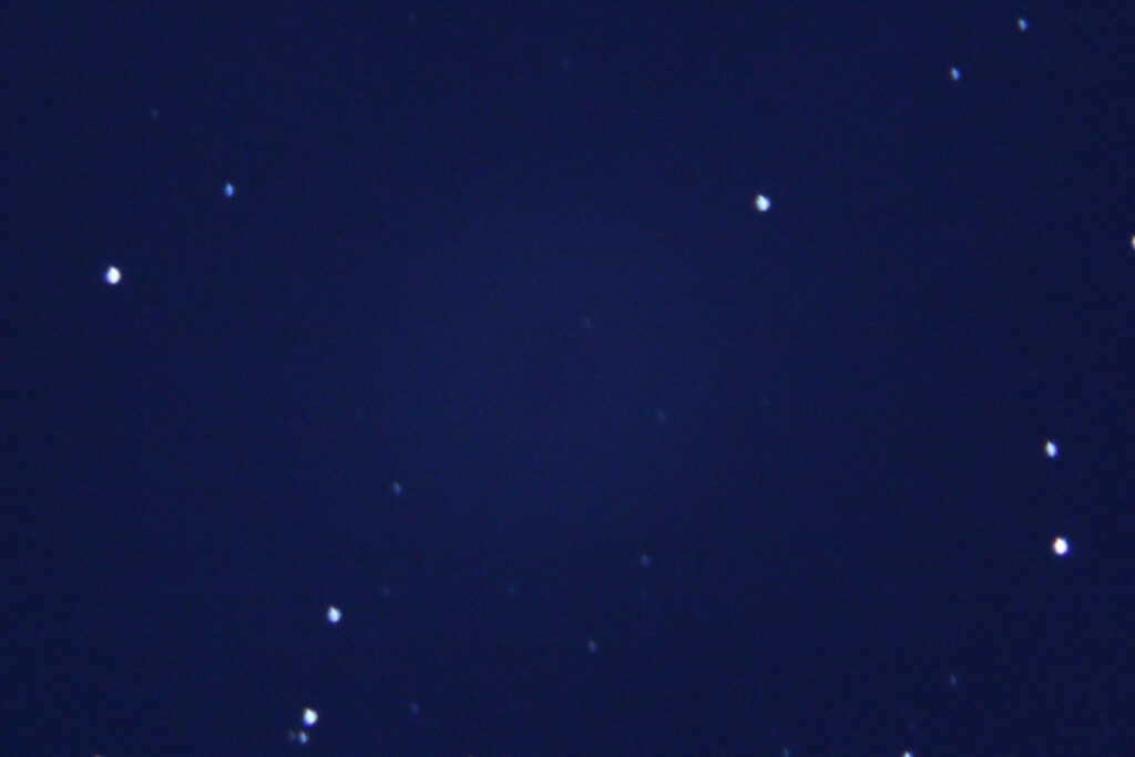

Jo det är rätt, bilderna är ett urklipp av originalbilden.
Klistrar in original bilderna. Den blå bilden är på den det syns tydligast, exp. 25s 6400 ISO, testade lite olika settings på kameran då jag fick det här blåa.
Bifogar en oredigerad bild till där man kan ana cirkeln, svårt att se, exp. 60s 3200 ISO. Dock ser jag ringen tydligare i datorn när jag står där ute i natten.

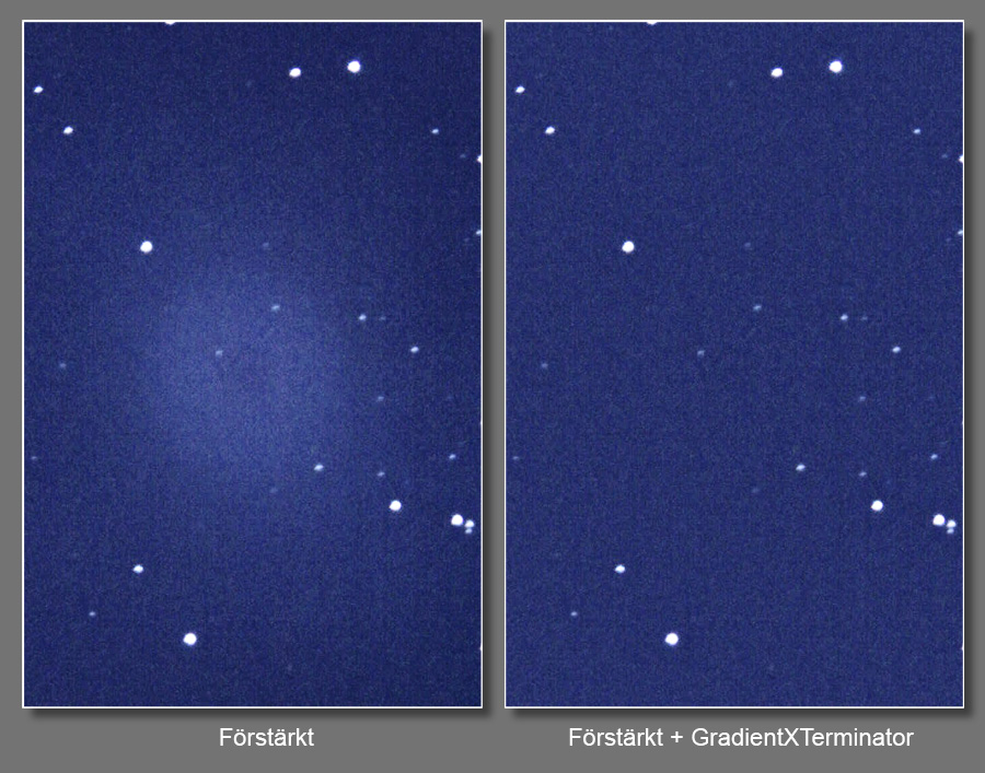

naturligtvis är det bästa alltid att hitta felkällan och eliminera den.
Men jag förstärkte din bild ganska kraftigt och sedan lät jag GradientXTerminator jämna ut bakgrunden.
Det kanske kan vara en lösning tills vidare.

Plockade hem GradientXTerminator nu.
Det var ett bra tips till, Tack Peter
