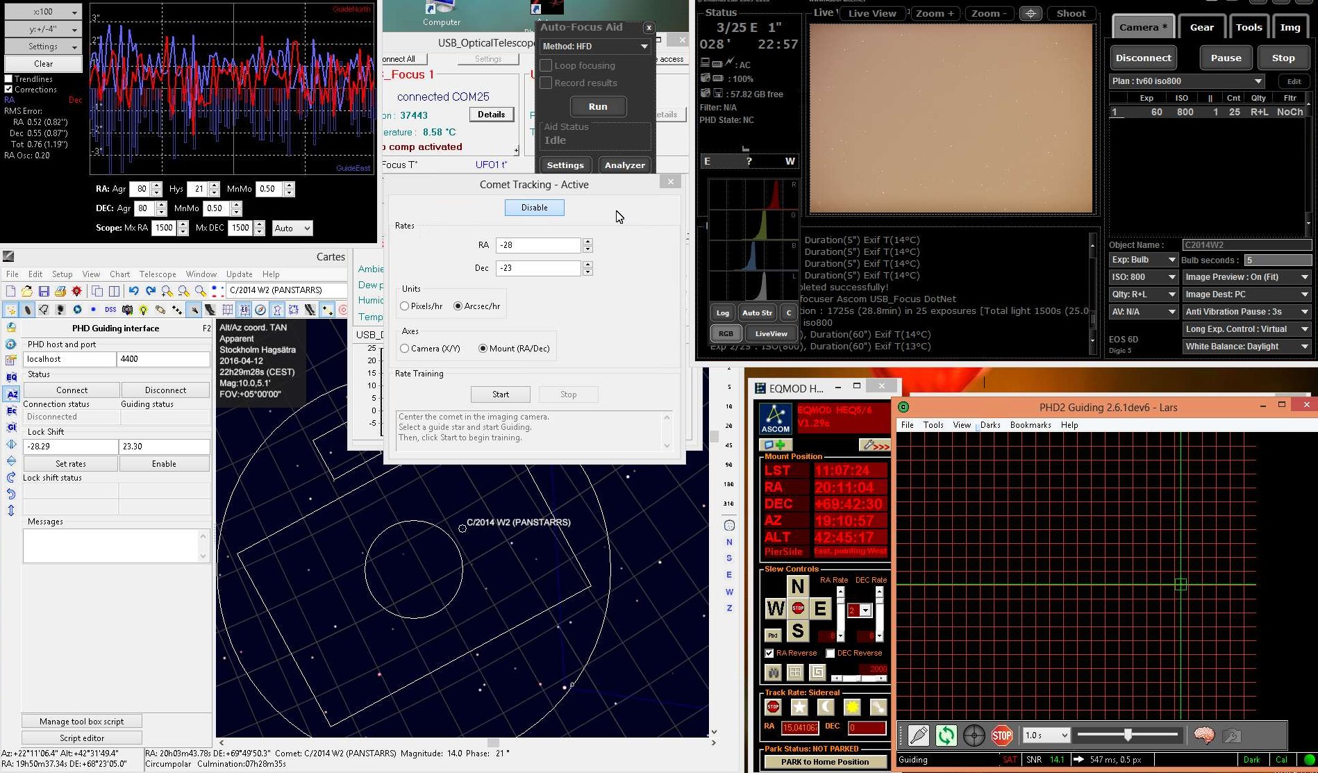

Skickar med en skärmdump här från nattens övningar.
C2014 W2 20160412 programs running.jpg (546.47 KiB) Viewed 9323 times
Om du tittar upptill och vänster så har du grafen hur guidningen sker momentant. rms värdet för den kurvan i fönstret står till vänster. Går att få enskilt för RA och DEC men också totala felet.
ex.
RMS Error
Tot 0.76 (1.19")
0,76 räknat i pixel och 1.19" i bågsekunder under förutsättning man matat in fokallängd och pixelstorlek.
