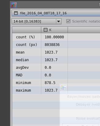

Jag håller på att strula och kämpa med att skapa flats. Och blir nästan bara mer förvirrad. Det jag håller på med nu är att skapa flats med en Canon EOS 350D, som är astromoddad. Det är alltså 14-bitars chip. Jag satsar på flats med ADU mellan 25% och 45 % ungefär. Och så försöker jag mäta detta, men får inte några vettiga värden alls. När jag använer PI och tittar på statistik så får jag konsekvent ett maxvärde på lite mer än 1000, men det ska ju upp på 7000 nånting för att vara rätt....eller?
Här är en jpg av en flatfield som är tagen i 10 sec (9 enligt PI) med ISO 800, rakt upp i himeln ca kl 18 idag. Alltså ljust. Bilden borde vara helt mättad, tänker jag.
Här är så statistik-grejen i PI. BIlden är inte debayerad eller processad alls. Det är en cr2-fil nerladdad från kameran bara.
Ja, är det nån som kan hjälpa mig tolka och förstå detta så vore jag tacksam. Jag tittar på mean-värdet här, och skulle alltså vilja ha upp det till 7000 nånting. Men inte ens här, med 10 sec upp i en ljus himmel, är jag i närheten.....vad gör jag för fel?
Re: Flats och Pixinsight
Canon 350D har 12-bit, ca 4000 och halva ca 2000 i centrum kan kanske vara en bra utgångspunkt. Alla gains måste vara ställda på =1 för att det skall visa rätt!

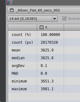

Här är en till: Nu har jag tagit med min Cann EOS 70D, upp i aftonhimlen, 60 sek på 800 iso. När jag tar in bilden i PI så ser statistiken ut så här:
Borde det inte vara mycket högre värden? Bilden är helt jämt grå i PI (inte vit). Men helt vit när jag tittar på den med nåt annat program.
Ja det är nog något som är felinställt i pi. 12 bit blir ju 4096 vid max men möjligen kameran begränsar det till något lägre för att ha dynamik kvar till alla färgkanalerna.

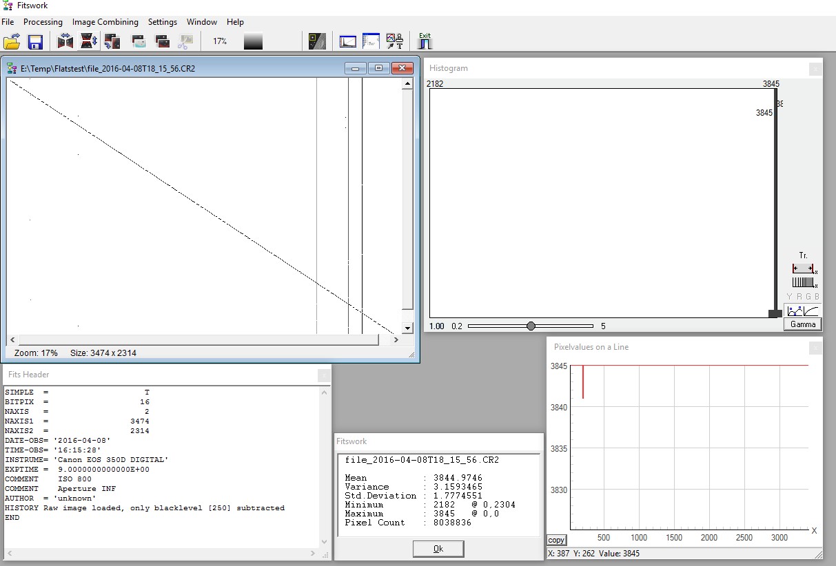

Jag tittade på dina cr2 filer.
Mycket riktigt är de helt upptryckta i taket. Att de blir svarta är nog för att du sätter svart och vit nivån fel på hur de skall visas på skärmen, automatiken lär helt falla ut med sådana data in.
flat analyze.jpg (120.3 KiB) Viewed 8366 times
Linjen som går diagonalt på bilden mäter signalen längs denna linje. Brukar normalt bli en puckel där toppen är i centrum och att signalen fallar 30% till 50% mot hörnen, den sk vinjetteringen. Här har den blivit en rak linje eftersom signalen gått i mättnad.
Signalen ligger på 3845 ADU när bias dragits bort, i detta fall en konstant på 250 ADU. Det blir 4095, precis där 12 bit har sin gräns.
Du kan när du tar bilder nästa gång titta i displayen på din kamera och histogrammet. Skalningen är logaritmisk så 50% gör att puckeln hamnar ganska mycket åt höger. Testa med 3/4 till höger och lägg upp den bilden på dropbox igen så skall jag kika på den och göra en analys.
Fitswork som jag använt här är väldigt bra på det sättet att man vet relativt bra vad det gör, annars blir analysen värdelös.
