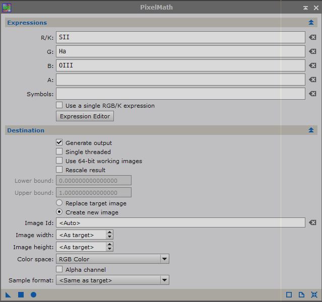

Angående hubblepaletten så tycker jag det enklaste är att använda PixelMath för att slå ihop kanalerna. (Om nu det är det som är problemet)
Anta att du har behandlat dina kanaler separat så som du vill ha dem och är klar att skapa själva hubblepaletten.
Sätt image identifier på bilderna till respektive kanalnamn för enkelhetens skull. Ha får heta Ha, OIII får heta OIII osv.
Öppna pixelmath och kryssa ur "Use a single RGB/K expression"
Skriv sedan in dina bilder i respektive kanal, för en standard hubblepalette så använd:
R: SII
G: Ha
B: OIII
Välj RGB Color som colorspace och välj även "Create new image"
Se exempelbild
Klicka sedan på fyrkanten längst ner i modulen.

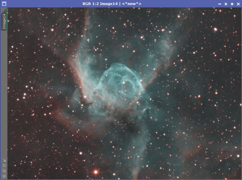

Här har jag applicerat det på en bild jag hittat på nätet av NGC2359 Thor's helmet.
Personligen tycker jag ofta den formeln gör bilderna allt för gröna för oftast är Ha signalen mycket stakare än de andra.

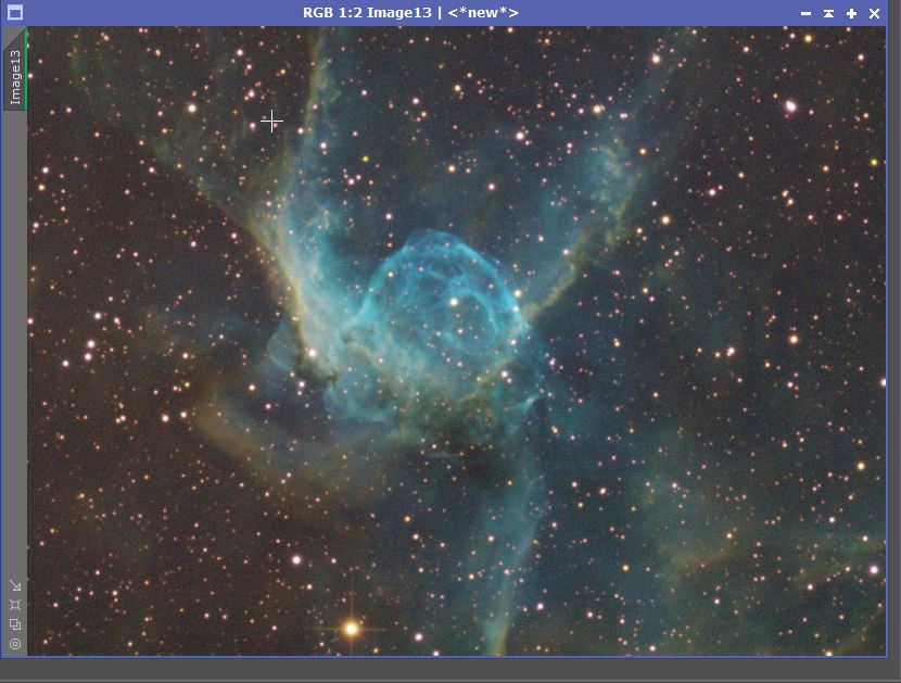

Man kan ändra paletten genom att mixa in kanalera lite i varandra och en formel som ger ett annat lite mer åt det röda kan se ut såhär:
R: 0.8*SII + 0.2*Ha
G: 0.2*Ha + 0.8*OIII
B: OIII
Så här blev resultatet med den formeln istället:
Det är enkelt att ändra faktorerna i formlerna och laborera fram en palett som man gillar. Som regel ska man inte addera så resultatet i varje kanal går över 1 då man riskerar att mätta ljusa partier, men har man lite svagare data kan man med fördel gå över 1 för att framhäva datat ytterligare.
