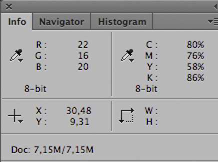

Enda anmärkningen skulle vara att du har en svag rödaktig ton i himmelsbakgrunden.
Jag gör också nästan all bildbehandling i Photoshop mest för att det är det programmet som jag kan bäst och det tillåter en kontroll i varje steg.
Re: M106 - ragge
På min skärm som är kalibrerad med instrument (av det enklare slaget) kan jag inte se någon rödaktig ton. Om jag är riktigt nere i detaljerna skulle man kanske kunna säga en mycket svag grön ton, men knappast märkbart.
Möjligen jag behöver kalibrera om min skärm, var några månader sedan. Peter har du också din skärm kalibrerad med instrument?
Hur som helst, jättefin bild Ragge!
Re: M106 - ragge
Jodå, jag har också kalibrerat mina fasta skärmar och jag ser en lite rödaktig ton.
Jag brukar också mäta för det är vanskligt att förlita sig på färgtoner i skuggorna och ögonen är inte alltid tillförlitliga.
Samtidigt ska jag säga att det är bara ett litet påpekande inget som förtar bildens kvalitéer på något sätt.
Mätvärdena i olika punkter ger ett litet överskott åt det röda hållet, egentligen röd-magenta. Mätverktyget har varit inställt på att räkna ut genomsnittet för 3x3 pixlar.
Skärmavbild 2016-04-06 kl. 13.25.39.jpg (48.81 KiB) Viewed 5742 times
Re: M106 - ragge
Hej Peter!
Jag får att ta och kalibrera om min skärm, antagligen påverkat lite av ljuset i rummet, har inte full kontroll över det och blir ju känsligt i de mörka delarna. Men som sagt så små saker att det inte praktiskt påverkar i vanliga fall.
