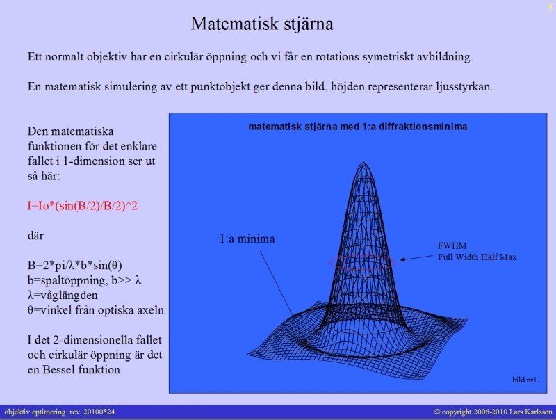

Jag kunde nog ha användning för mindre pixlar i min refraktor, ser kraftigt undersamplad ut med 6.25my pixlar, visserligen färg men ger en indikation.
Så här ser spotsizen ut som man får från ett punktobjekt, till ex. en stjärna för ett perfekt tillverkat teleskop.

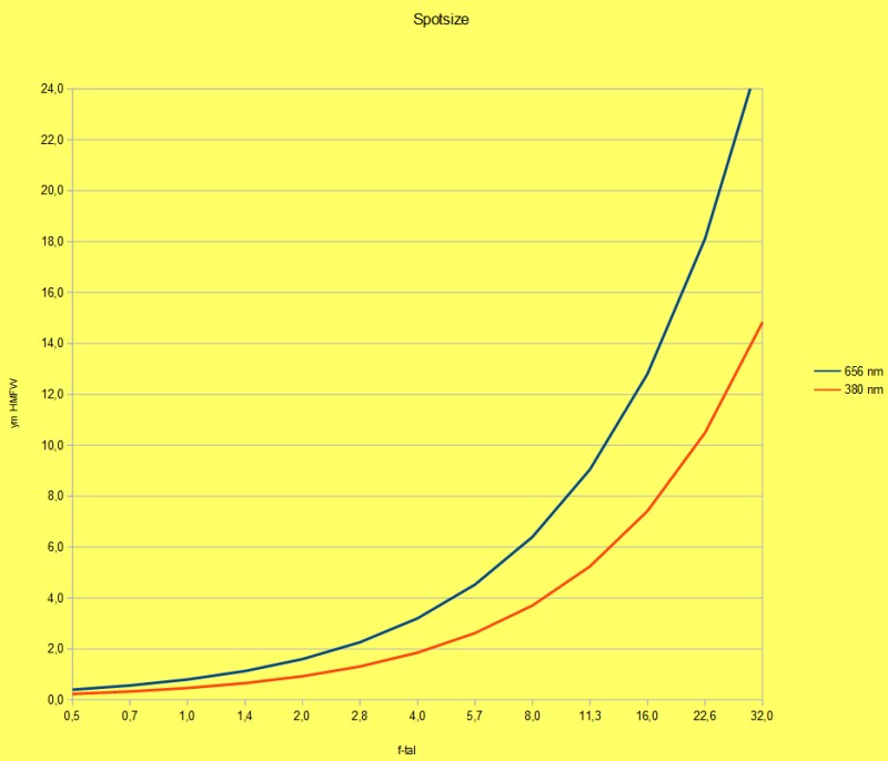

Storleken på den bestäms av f-talet och våglängden:
Med en viss reservationg för att jag räknat fel när jag snabbt tog fram denna graf.
Man kan nog välja minst halva pixel pitchen relativt HMFW om man är ute efter högupplöst, men för deepsky prioriterar man ljusamlande yta istället och använder större pixlar. En 3.5my pixel behöver 4 gånger så lång exponeringstid som en 7my pixel allt annat lika. Lite värre i verkligheten eftersom små pixlar i regel har sämre fillfactor och dessutom lägre FullWell factor som sätter en gräns för hur många elektroner den kan lagra.
