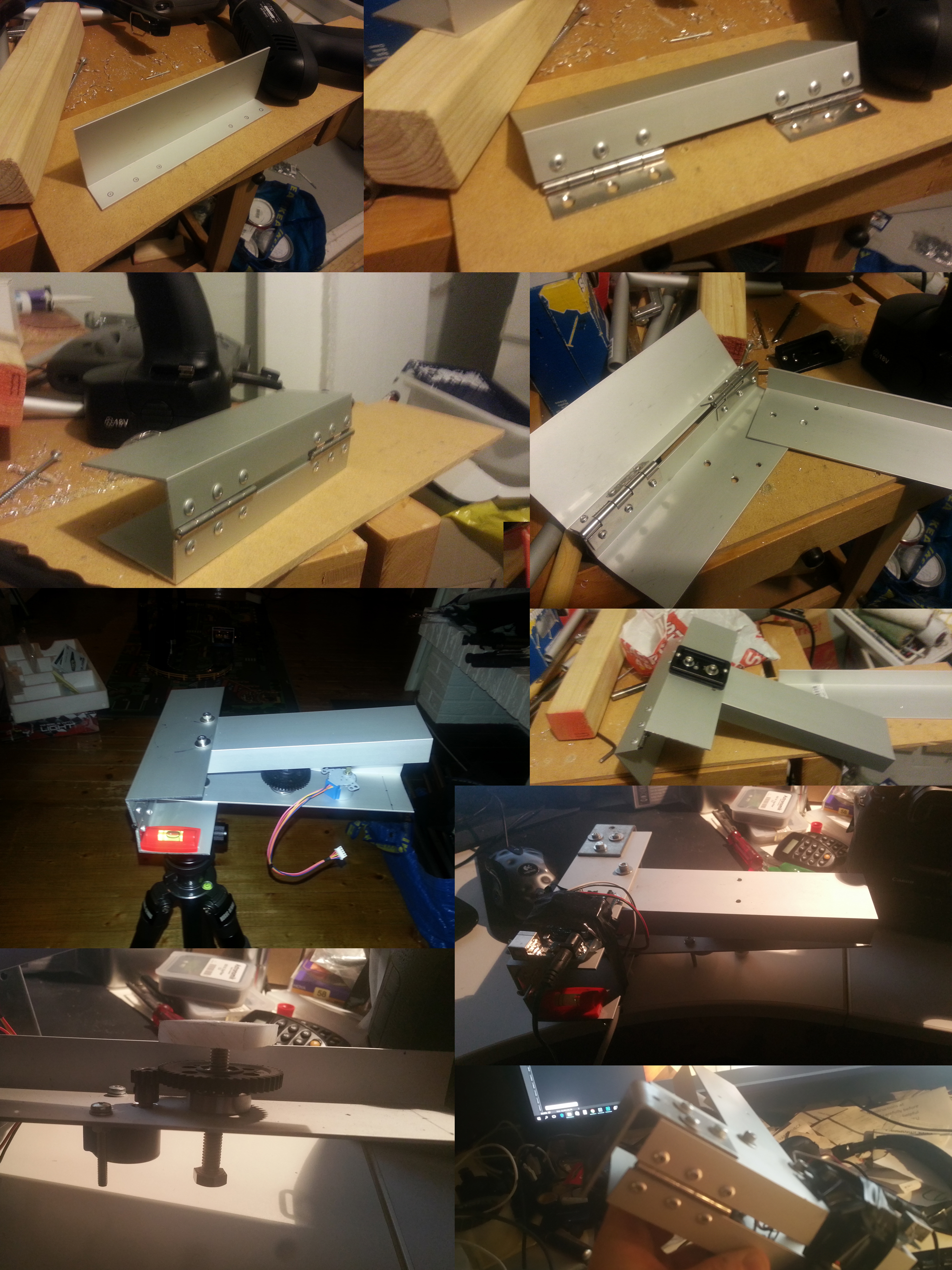

Re: Första bilder...
Klart du ska bygga en egen tracker och även om den inte är perfekt eller att man missar lite med polinställningen så kommer den ändå bli så pass bra att du kan köra betydligt längre exponeringstiden, särskilt med vidvinkel. Får du en bra polinställning och kan tracka med rätt hastighet så kan man köra länge. Jag har kört 5 min med 50mm på mitt bygge. Jag byggde mig själv en för något år sen och använde den rätt flitigt då men nu har jag uppgraderat mina prylar lite och tycker inte det behövs ngn tracker.
När jag skulle bygga min hade jag tanken på den du länkade till men tyckte alla sådana gångjärn glappade för mycket och ville ha ngt stabilare. Ett besök på Bauhaus och ett par vinkelprofiler och 2 gångjärn och ett par poppnitar så var grunden klar och sen en 20:- ebay motor med en arduino för styrningen
Här har du en liten bildserie på hur min såg/ser ut på ett ungefär. Längst fram på vinkeljärnet har jag haft en vanlig ballhead monterad och detta järn hade man med fördel kunnat bända upp ca 55 grader för att matcha en breddgrad man bor på.
Nu älskar jag att starta upp projekt men börjar gärna använda sakerna innan de är färdigbyggda och de fastnar gärna i ett halvklart stadium ... därav eltejpens om håller arduinon på plats
Det jag gillade med att använda vinkelprofiler var att man bara la en laserpekar i vinkeln och kunde göra en polinställning väldigt snabbt och smidigt.
Inte så snyggt men det fungerar

Jag ska försöka kolla upp lite olika versioner av barndoors och försöka bygga mig en sån.
Lars ditt barndoor bygger ser helt fantastiskt ut men för mig känns det lite rörigt, jag kanske börjar med det grundkonceptet du utgick ifrån och sen kan man bygga på fler funktioner efteråt eller bygga en ny om man vill göra något annat.
Det verkar vara lite svårt att få tag i billiga motorer i sverige så jag antar det är att beställa ifrån eBay som gäller.
/Viktor
/Viktor
