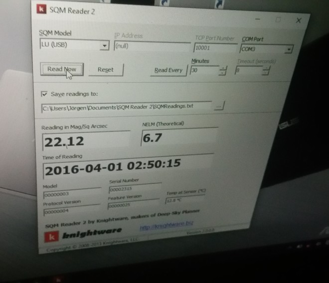

I övrigt var det en helgrym natt med de bästa mörkervärdena jag mätt på ön, 22.01 och 21.89 (justerat ned värdena pga monteringens glas) var toppnoteringarna!!

Fin bild! Jag försökte se komet 252P/LINEAR för några morgnar sedan men då var månen bara 2 grader ifrån så det var ingen chans från Västerås.
Jag är lite förvånad över de extremt mörka värdena som uppmätts med SQM här i Sverige på sistone. För att nå 22.0 ska inte en tillstymmelse till ljuskon från någon stad vid horisonten synas. 22.0 har inte ens Mauna Kea, La Silla, Coonabarabran etc. Kalmar med 36000 invånare ligger också bara ca 4 mil fågelvägen? 22.12 skulle betyda världens mörkaste plats! Hmm... Jag tror säkert att Öland är en av Sveriges mörkaste platser, men 22.12 är det nog inte! Hur är det med batterierna i SQM-apparaten? När de börjar bli gamla kan de visa konstiga värden. Redan vid SQM 21.8 ska man se hela zodiakalbandet med gegenschein och airglow. Syns de tydligt från Öland? No offence. :)

timokarhula wrote:Fin bild! Jag försökte se komet 252P/LINEAR för några natter sedan men då var månen bara 2 grader ifrån så det var ingen chans från Vasteras.
Jag är lite förvånad över de extremt mörka värdena som uppmätts med SQM här i Sverige på sistone. För att nå 22.0 ska inte en tillstymmelse till ljuskon från någon stad vid horisonten synas. 22.0 har inte ens Mauna Kea, La Silla, Coonabarabran etc. Kalmar med 36000 invånare ligger också bara ca 4 mil fågelvägen? 22.12 skulle betyda världens mörkaste plats! Hmm... Jag tror säkert att Öland är supermörk, men 22.12 är det nog inte! Hur är det med batterierna i SQM-apparaten? När de börjar bli gamla kan de visa konstiga värden. Redan vid SQM 21.8 ska man se hela zodiakalbandet med gegenschein och airglow. Syns det tydligt från Öland?
Mörkaste platsen i världen är det inte direkt och mätaren har säkert sina issues som jag inte kan kontrollera vad jag vet. Batterier bör det inte vara då det är USB-varianten jag mäter med

Håller med Timo, jag är också förvånad. Enligt Brian Skiff kan man på ett ställe som är totalt fritt från störande ljus, och bara kring solens aktivitetsminimum, få ett värde av 22.0. Jag vet att man i Namibia uppmätt 21.95, men 22.0 tror jag inte har registrerats. Så jag tror att mätningen på Öland har någon felkälla.

Hans, det har registrerats lite djupare än 22.0 vid extremt mörka platser. Jag uppmätte 22.09 i Nangerwalla i december 2009 och jag har läst om uppmätta värden på drygt 22.10 i Namibia (Sossusvlei Lodge). Jag har observerat från båda platserna och jag kan garantera att det inte finns några som helst ljusföroreningar. Det finns ingen bebyggelse inom minst 100 km avstånd i någon riktning.
Det finns mätningar från Skottland och från en av Storbritanniens Kanalöar som uppvisade SQM värden bättre än 23.0?! Varför skulle dessa platser vara en hel magnitud mörkare än alla andra platser på jorden? Mätningarna gjordes nog inte regelrätt och inte ens under en klar himmel. Under en molnig himmel kan värdena bli mycket mörka. Därav uttrycket "kunde inte ens se handen framför mig". Jag kan t.o.m. läsa en dagstidnings (stora) rubriker under stjärnljus. :) Det gjorde jag prov på i februari när jag var mörkeradapterad under 6 timmar.

Jag har läst lite manualer nu och hittat en möjlig felkälla.
Vi har mätaren monterad i Unihedrons chassi och den har ett glas som tar lite ljus som motsvarar 0.11. Detta är nog inte justerat för i programmet och ger i så fall ett högt falskt värde. Nattens mätning blir då "bara" 22.01 vilket också skulle vara omöjligt?
Mätaren är relativt ny men behöver kanske sig en omkalibrering i fabrik ändå.

Bra dokumenterat med foton och allt! Jag föreslår att någon oberoende observatör med SQM apparat gör mätningar med dig parallellt och då ser man hur mycker värdena skiljer sig.
Jag tror säkert att Öland är "true-dark". Det kan man säga allmänt om platser med SQM >21.5. Det är min vän Brian Skiffs benämning på en himmel som medger en observation av de allra flesta djuprymdsobjekten, så som de bör ses. Tyvärr har jag inte själv upplevt Ölands-himlen så mycket och endast i maj 1982 under en klassresa såg jag lite av natthimlen där och då var det inte helt mörkt. Då var Mars ljus och nära opposition.

Ja lite backup till sina data vill man ha, särskilt nu när de stack iväg.
När jag varit ute och mätt på ön så har jag loggat alla mätdata och när jag mäter på en ny plats så hoppar jag över första minutens data för att mätaren ska stabilisera sig och mäter sedan ett par minuter till och tar ett medelvärde för denna tid.
Som du säger är det bästa och enklaste är att kontrollera med en annan mätare så får man svart på vitt om och hur mycket det diffar. Öland är mörkt helt klart, frågan är ju bara hur mörkt.
Denna kväll var bra, bra mycket bättre än under någon annan jag mätt tidigare. Jag reagerade t.om. hemma i Kalmar innan jag åkte över bron att det var så "krispigt" som det var. På vägen ner till Seby läge så stannade jag och mätte på ett antal platser som jag mätt på tidigare tex vid Möckelmossen som är allmänt ansedd som en mörk plats, där har jag tidigare mätt upp 21.63, 21.77 och 21.75 och igår small det till med 21.98 (dessa värden ska dras av 0.11 från). Så det var en bra kväll,
Annars när det gäller mörkret här nere så är lite åt det håller som du beskrev tidigare, att du kunde läsa tidningen i skenet från vintergatan. Nu har jag inte testat just det men tex använder jag nästan aldrig ficklampa när jag är ute då det är så pass ljust som om det vore som om en delvis belyst måne vore uppe. I början var det många gånger jag var förundrad över att det inte var mörkare om nätterna här där det ska vara mörkt :P
Den absolut mörkaste plats jag varit på, upplevelsemässigt (inga mätdata än), är nere vid Segerstads fyr. Sydöstra Öland består av ett fåtal småbyar om 5-20 hus och ner till fyren är dessutom nästan 2km till bort från allt. Trots lite belysning i trädgården hos Christian som bor där, så var det en otrolig himmel och detaljerna man såg i vintergatan slår allt jag sett... än så länge.

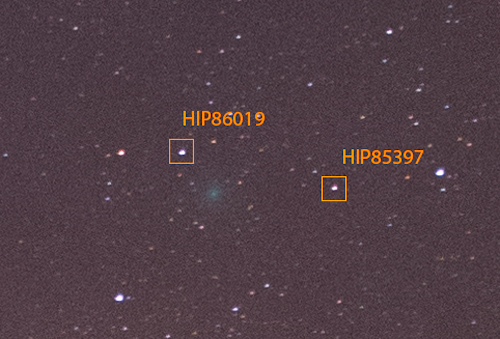

Fantastiskt fin bild Jörgen! Kulatt du fångade 252P - du gjorde möjligtvis ingen magnitudskattning...?

Tyvärr är det väl pretty pictures man främst har sysslat med men om man jämför med stjärnorna runt omkring så skulle jag säga 8.55...
Bilden nedan är ett utsnitt från en helt obehandlad bild och tex den gula stjärnan under HIP86019 är 8,9 och den gula lite snett upp till höger om kometen ligger på 8,3

Hej Jörgen, tyvärr är fotometri av kometer betydligt mer komplicerat än så, och svårare än att göra en visuell skattning. Man måste mäta med multipla aperturer och vara säker på att stjärnorna inte är saturerade.
Om du kan posta din råbild här så kan jag göra ett försök med astometrica-focas-kphot. Det är tyvärr enda sättet att få ut visuellt jämförbara magnituder. Läs mer här:

jwarell wrote:Hej Jörgen, tyvärr är fotometri av kometer betydligt mer komplicerat än så, och svårare än att göra en visuell skattning. Man måste mäta med multipla aperturer och vara säker på att stjärnorna inte är saturerade.
http://www.britastro.org/projectalcock/ ... ometry.htm
/Johan
Misstänkte att det inte var så enkelt :P
Här ligger filen om du vill göra ett försök.
https://www.dropbox.com/sh/bl6o5pf99z2e ... xGfea?dl=0
