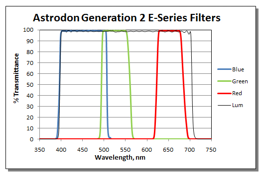

Tack för inputen Lars, nedan är en bild över mina filter (Astradon)
När det gäller kalibreringen så tar jag mina flats med en EL-panel (billigare E-bay variant) med en aning blå ton, jag vet inte om detta spelar in då jag kompenserar exponeringstiden så alla värden hamnar runt ca 20.000 ADU (max 65.000)
Exponeringstiderna blir då
R: 1.2s
G: 0.11s
B: 0.06s
Har flats någon påverkan på nivåerna på färgerna efter kalibrering?
/Daniel

Det filtersettet ser ut som ett typiskt där man gått in och ändrat på filterkurvorna för att kompensera att sensorn har olika känslighet för olika våglängder. Dessutom har man lämnat en lucka mellan det gröna och röda passbandet, säkerligen eftersom i denna lucka är det vanligt att en del ljusföroreningar finns. Sedan har man ett överlap mellan grön och blå, om jag minns rätt finns där ett par smala våglängder man ibland fotograferar. man får därmed med de på två kanaler och därmed längre exponering och mindre brus. Om allt stämmer är tanken att man skall kunna använda samma exponering på alla färger med ett sådant filter och få till något som grovt stämmer färgbalansmässigt. I en färgkamera kan man inte göra så utan får laborera med gainen på de olika färgerna.
Med sådant filter kan man kanske aldrig få till något som man kan ta vanliga bilder med och få det se naturligt ut. Men det är ju inte meningen utan denna är specialiserad för astrobilder som ska se bra ut ur andra synpunkter.

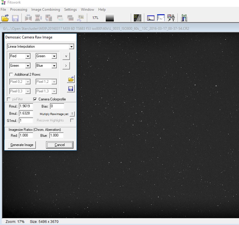

Att få fram värdena på en DSLR som Canon anser man behöver korrigera den röda och blå kanalen med för att kameran skall återge dagsljus korrekt är enkelt att få fram. Man ställer in kameran på vitbalansen till daylight och sedan tar man in raw filen i Fitswork. Välj att göra Debayering på bilden och i fönstret står vilka värden kameran indikerar för denna inställning.
Canon 6D daylight cal Fitswork.jpg (129.03 KiB) Viewed 3505 times
Rmul och Bmul står för den multipel man skall multiplicera kanalen med.
Den stämmer naturligtvis endast för omodifierade kameror.
Naturligtvis en jättegrov metod, men en bra början i varje fall om man inte vill lägga ned så jättemycket tid på detta steg.
Många gånger sätter jag multiplikatorn till =1 för alla kanalerna. Det är bra när man vill veta originalvärdena för diverse beräkningar eller nyfikenhet. Då får man multiplicera signalnivåerna senare i redigeringsprogrammet.
