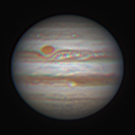

Objekt: Jupiter 12-bit (RGB-deroterad)
Exponering: 3x120s
Fotograf: Christoffer Svenske
Teleskop: Cave Astrola 8" f/8 1965
Kamera: ZWO ASI120MM-S
Kommentar: Då var det dags för en liten variant av Jupiter från mig. 6 minuters filmlängd, 2 minuter i varje färg deroterat i WinJupos. Det blev ganska bra :)
Fotat med 2,5x Powermate, Cave Astrola 8" f/8, Xagyl filterwheel med Baader RGB filter, ZWO ASI120MM-S, ej överklockad, ej highspeed output och 68 i gain. Variabel fps rakt igenom, det var dis så fps-talet varieade mellan 20-70 under natten. Jag har använt mig av 12-bits läget då det var bra seeing.
Sampling 0.19 bågsekunder per pixel, dvs 4000 mm brännvidd och 3.75 micron pixlar på kameran.
Många av detaljerna syntes visuellt i 320x förstoring.
Bildbehandlingskedja.
Firecapture -> Autostakkert -> WinJupos -> Registax6 -> PS CS6.
Bilden är uppdaterad, detta är bilden som jag laddade upp från början som alla kommenterar till kommentar nr 12 refererar till

Jupiter visar upp sig från sin bästa sida. Den stora röda fläcken visar struktur ser man tydligt :)

Hej Stoffe.
På många ställen ser det ut som att blå och röd kanal ligger bredvid varandra. Är det möjligt att något gått fel? Jag trodde först att det var dags att ta fram de gamla 3D-glasögonen.
LasseH.
Re: Jupiter 12-bit (RGB-deroterad) - Christoffer Svenske
Jag har också lagt märke till färgfelen och funderat.
Eftersom det inte är över hela ytan utan fläckvis kan man ju undra. Hur är det med hastigheten på molnen, hur mycket hinner de förflytta sig under motsvarande tid som Jupiter roterat? Tittar då bara på de centrala delarna, i kanterna blir ju sidrörelsen väldigt liten vid det perspektivet.
Antar att molnen hastighet är mycket lägre än rotationen men nyfiken och frågar ifall någon har koll på det.
Färgkanalerna är förskjutna och aningen roterade i förhållande till varandra, jag antar att det är en mappningsfråga i Winjupos, så det rör sig inte om molnens förflyttning.
Jag skickade ett mail till Christoffer igår kväll för att uppmärksamma honom på misspassningen och är säker att han kommer att fixa till det när han får tid.

Hej, jo jag såg det i efterhand med lite piggare ögon. Det är blå kanal som blivit förskjuten, förmodligen mätfel i WinJupos. Det var omöjligt för mig att kompilera ihop längre sekvenser för mig. Jag jobbar på det..

Najs!
Bara färgerna, men du levererar alltid jäkligt bra detaljer. Hoppas kunna ge dig en match nästa säsong när jag uppgraderat :green:

Bilden funkar faktiskt med 3D-glasögon! :D Var tvungen att testa, och man ser tydligt ett halvklot som sticker ut genom skärmen.

Jag tror mig ha hittat felet med bilden, blå kanal är mest förskjuten, grön är lite mindre förskjuten. Det fanns en ny inställning i Firecapture Beta som var ikryssad som innebar att filterväxlingstiden ej har tagits hänsyn till, varför det finns en sådan funktion är för mig en gåta. Jag återkommer här i tråden om/när jag får till något vettigt. Måste mäta filterväxlingstiden först och kompensera alla bildfiler.

Filterväxlingstiden är helt marginell jämfört med exponeringstiden per filter så det kan inte vara orsaken.
Kan det möjligtvis vara så att bildorienteringen är fel i winjupos? Om bilden är roterad 180 grader kommer jupos att göra derotationskompensationen i fel riktning. Då uppkommer färgfel i form av förskjutna kanaler, mest märkbart på planetskivans centrum, som i din bild.

Tack för alla fina och bra tips i denna tråd och även privata meddelanden från bland annat Peter. Nu är min bild uppdaterad och min gamla bild ligger under den nya i första inlägget.
Felet var precis det som signatur jwarell påpekat. När jag använda F11 tricket i WinJupos så hade jag en upp och nedvänd bild och mätningen blev upp och ned. Jag vände alla bilder 180 grader i ViewNX och började om. Nu tycker jag att bilden stämmer bättre eller vad säger ni andra?

Den är jättefin :good: Man ser strukturen i GRS och dessutom små röda fläckar i polområdena, har aldrig lagt märke till sådana förut. Skönt att du kom fram till vad som hade hänt, det kan ju sätta lite myror i huvudet sånt...
