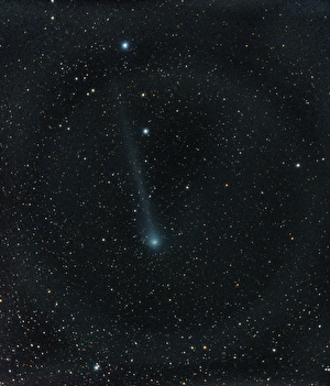

Objekt: C/2013 US10
Exponering: L: 12*2 min
Fotograf: Rolf Johansson
Teleskop: Celestron CPC 925
Kamera: Nikon D800 DSLR
Kommentar: Äntligen hittade jag en komet att fotografera! Guidningen och brusreduceringen lämnar visserligen en del att önska - bearbetad i PixInsight och därefter i Photoshop. Eftersom exponeringarna tillsammans tagit mer än en halvtimma ser man hur kometen rört sig i riktning "kl 8" vilket väl inte heller är perfekt.
Re: C/2013 US10 - Rolf Johansson
Hej Rolf,
Kometer är roliga att fota och du har fått med svans och allt.
Ser nu att det är Catalina du fotat, trodde inte den var så stark att det blev så här fint, magnitud 10 läser jag på Yoshidas hemsida. Men du har ett jätteteleskop och kan fånga små objekt så som den blivit nu, men förvånad att kometsvansen syns så tydligt än idag. Skickligt gjort!
Om du inte vill ha en utdragen komet kan du ju välja att stacka med komet kärnan centrerad istället, det klarar de flesta program.
Grattis till den fina bilden!
Uppdatering:
Jag ser att du har en svag ljus ring runt objektet. Jag hade liknande problem och även idag om än kraftigt reducerat, kanske samma som händer för dig. Flatkalibrering har blivit lite överkompenserat. Problemet var i flatbilderna och interna reflexer i teleobjektivet jag hade tidigare. På nuvarande teleskop är det inget stort problem. Du kan få bort den lilla rest du har med med background flattening, du får prova att minska radien tills ringen försvinner, men troligen mellan 10 till 25 pixels radie. Du får antagligen isolera svansen först annars försvinner den också. Bäst är ju att först få bort allt som blänker inne i i teleskoptuben, flockpaper till ex.

Kul att Catalina är så pass fin fortfarande! Jag försökte se hur lång svansen är och kom fram till att bilden är tagen runt midnatt på kvällen den 11 mars, stämmer det? Svansen på bilden verkar då vara ½ grad lång, så det är inte ett så litet objekt.
/Anders

Tack för vänliga kommentarer! Exponeringarna av kometen är gjorda ca kl 22 till 22:30 på kvällen den 11 mars - hur kunde du koppla det till svansens längd Anders?
Tack också Lars för tipset om reflexerna. Jag befinner mig fortfarande i högsta grad i "learning mode" och försöker ta till mig alla tips om vad som kan göras bättre. Helt riktigt så besväras jag av cirkulära ojämnheter i bakgrundens exponering. Det blir aningen bättre när jag kalibrerar med flats, men inte riktigt bra. Fenomenet finns alltså redan i lights-exponeringarna, och uppenbarligen behöver jag göra bättre flats eller använda dem jag tar på ett mer intelligent sätt.
Får experimentera mer med background flattening. Du vet händelsevis inte vad den funktionen kan heta i PixInsight?

Jag var ju tvungen att identifiera stjärnorna runtomkring för att veta längden. Problemet var ju att du inte angivit när bilden var tagen. När jag väl hittade rätt tidpunkt, kunde jag i mitt stjärnkarteprogram (SkyMap Pro) mäta upp avståndet.
/Anders

Tack för tipset. Jag använder en ca halvmeterlång dagghuv och befinner mig där det är ganska mörkt, så jag tror inte att det är ströljus som orsakar ojämnheterna i bakgrunden. Jag misstänker mera att det är inbyggda skillnader i teleskopets speglar, eller kanske ännu mer sannolikt i den field flatterner från Celestron jag använder för att minska brännvidden och få f 6.3. Teoretiskt borde detta då gå att kompensera bort med flats, men jag har svårt att lyckas med det.
Jag skickar med en helt obeskuren och enbart sträckt bild, precis som den kommer ut från kameran ifall någon har någon teori på vad som kan vara problemet. Ser ju inte så kul ut...

Hej Rolf,
Det ser ut att vara knepigt att få den rätt flatkalibrerad när det är sådana mönster. Men med lite fusk med kompletterande backgroundflattening till flatkalibreringen kan man nog få det se bra ut även om det matematiskt är fel metod. Men du får också croppa den, speciellt på sidorna.
De mörka kanterna upptill och nedtill längs långsidorna är från kamerahusets schakt, jag har värre på min men det beror på att det är en fullframe kamera vilket förvärrar det hela.
Jag tror din korrektor inte är gjord för så stor sensor som din kamera har, ifall de säger det är det kanske lite glädjesiffror. Men teleskopet har ju också en begränsning. Kanske den ena ringen kommer från korrektorn och den andra från teleskopet? Har du några data som säger vad den kombinationen skall klara av? Eftersom det är en reducer inbyggd också ställer det stora krav.
Är hålen i alla adaptrar du har för att koppla ihop det tillräckligt stora?
Korrektorn kanske är av gammal konstruktion innan dagens DSLR kameror kom och då var ju sensorerna sällan större än 10mm och då hade det gått bra.
Är det den här du har?
http://astro.astrosweden.se/sv/articles ... rector-f63
Jag tror inte den kan räcka till för den sensor du har i din kamera. Det är i kombination med reducern som det blir svårt. Jag har sett på de större C11 och C14 teleskopen finns baktill en adapter som tar ned från omkring 3" till 2", finns samma möjlighet på ditt teleskop? Kan man sätta korrektorn på 3" utgången ökar möjligheten att det blir bra, men 3" är dyrt.
På mitt teleskop en refraktor fick jag svarva och bygga om original adaptrarna för att få acceptabelt resultat. Fast var ju tur att det var i mekaniken den största begränsningen satt, optiken hade jag inte kunnat göra något åt. Min flatfieldcorrector/reducer är i 2.5" utförande och klarar APS-C formatet galant och på gränsen fullframe. Hade egentligen krävts en i 3" utförande för att klara det. Dock problemet med att kamerahusets schakt ger vinjettering kommer man inte ifrån på stora ljusstarka teleskop.

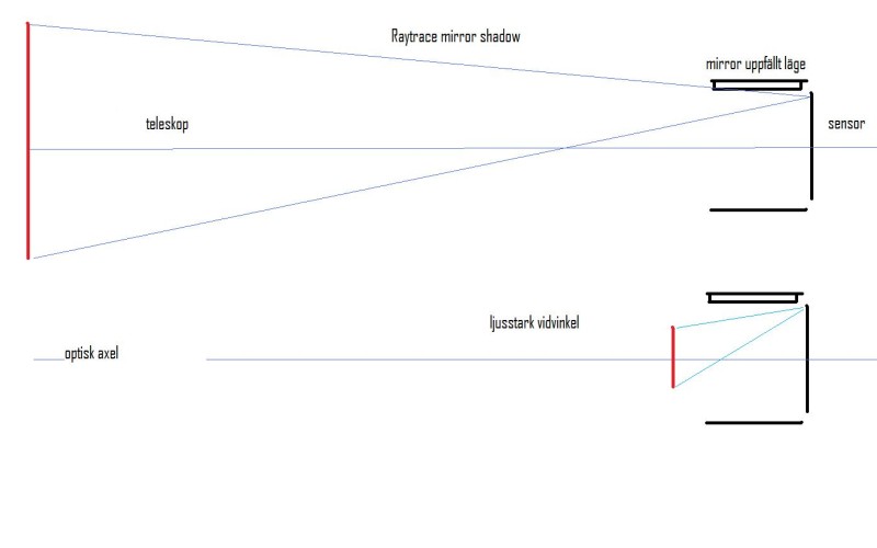

Kamerahuset kommer tyvärr också ge en viss vinjettering dock inte cirklarna. Dina kameralinser har inte de här brännvidderna och därmed inte dessa problem. Teleskopets ljuskon blir mycket vidare vid ingången på kamerahuset och får helt enkelt inte plats. Jag har de problemen redan vid f5.3 och 680mm. Tyvärr också så att ju bättre man får till optiken med mindre vinjettering ju mer framträdande blir kamerhusets vinjettering. Ja du såg på min hemsida hur det blir med min kamera efter att teleskop och flatfieldcorrectorn börjar bli perfekt.
Här är en grov skiss som förklarar varför detta problem uppstår:
Raytrace mirroshadow small.jpg (22.4 KiB) Viewed 4888 times
I verkligheten sitter ju också linspaketet med correctorn här framför kameran med dess begräsningar. Telefotolinser har inte riktigt samma strålgång och begränsar detta problem, man får hoppas det i varje fall.
