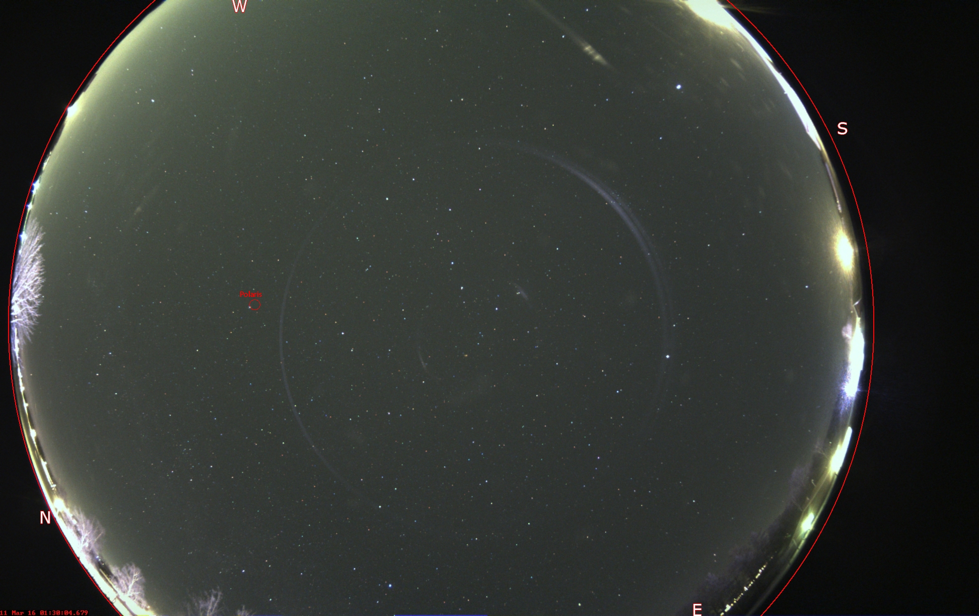

Nu tror jag att jag har fått skaplig ordning på min all sky kamera.
Tyvärr lite reflexer i domen, men det får jag leva med.
Sen är det lite fintrimming på overlayen.
http://sky.edback.se
Det är en ZWO Asi 185mc, den tar en bild per 30sek med max slutartid på 30sek.
/Magnus
/Magnus

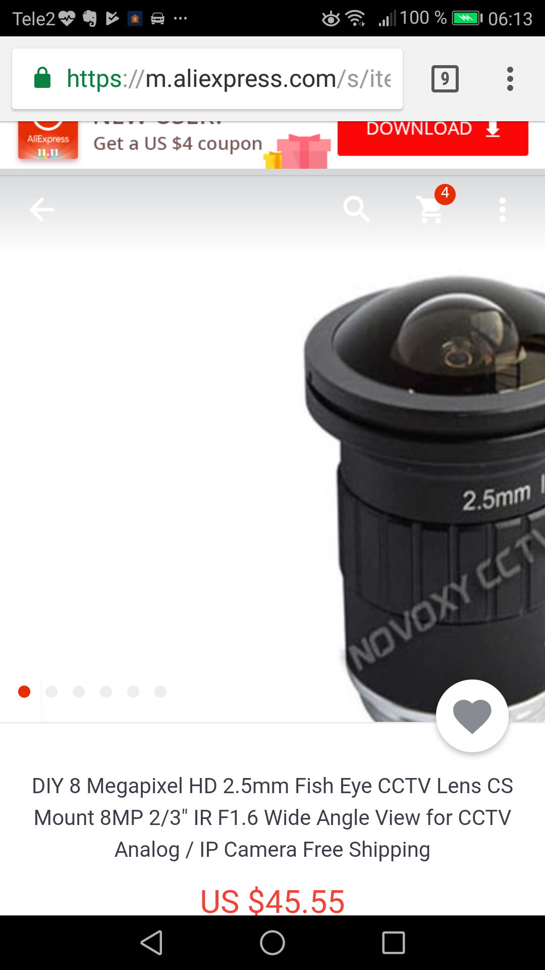

Vad kör du för lens på kameran?

Jag köpte en lins från Aliexpress.Tannerswe wrote:Vad kör du för lens på kameran?
Precis som den på bilden nedan.
Stället jag köpte från fanns inte längre.

Tack!Magnusedback wrote:Jag köpte en lins från Aliexpress.Tannerswe wrote:Vad kör du för lens på kameran?
Letade runt lite på eBay men ali verkar ge lite fler träffar

Re: All sky kamera i Utendal
Med en skiva i flockpaper skulle du nog kunna reducera reflexerna. Cirkeln man ser verkar vara värst.
En cirkulär skiva med ett hål i mitten som precis glaset i objektivet kan se ut genom, kanten för infästningen av front linsen måste döljas. I ytter kanten kan man vika upp flockpaperskivan in i doomen så långt det går utan att det kommer med i bild, alternativt en ny skiva formad som en cylinder ståendes på den andra skivan.
Verkar vara väldigt användbart för moln övervakning samtidigt som man får meteorövervakning också. Spännande!

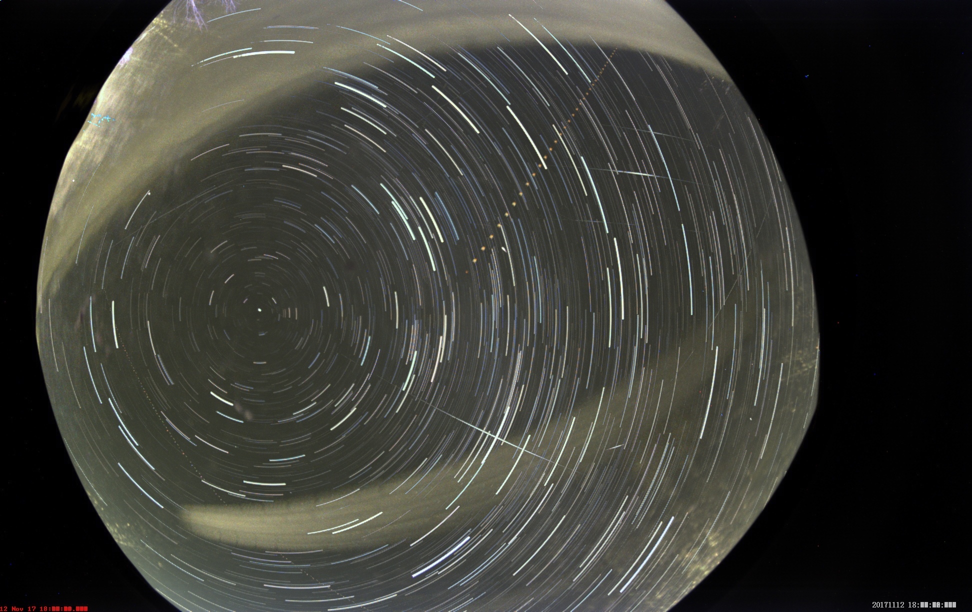

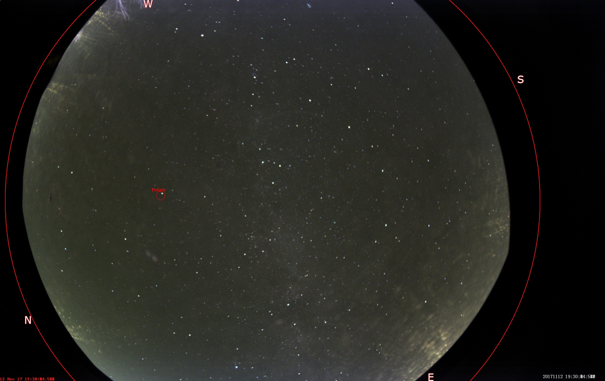

Sen stackar jag alla bilder per timme för att se om nått hänt. Den tar en bild var tionde sekund, dessa sex bilder stackas först minutvis.
Här är exempel på en timme. Och här är en minut. /Magnus
