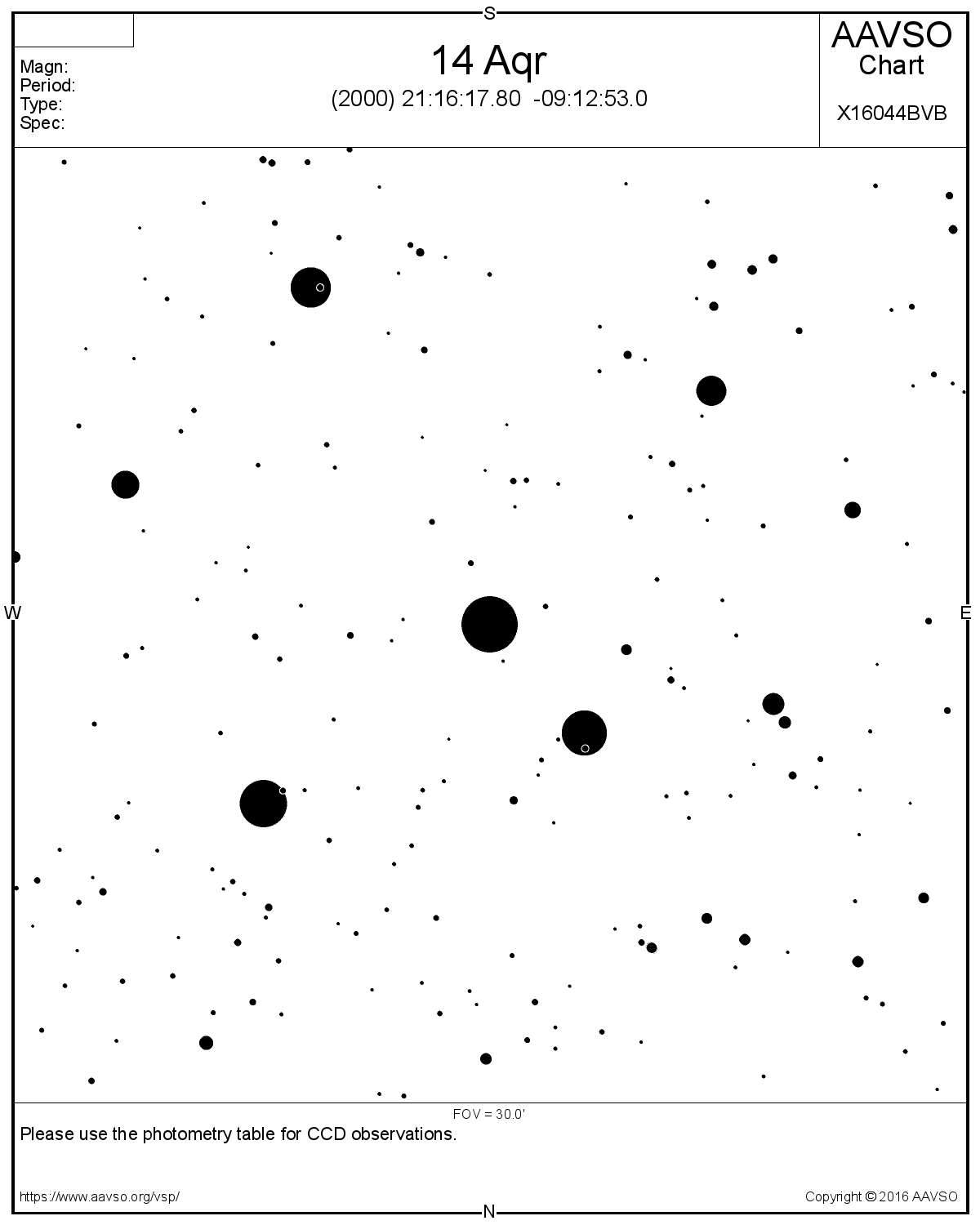

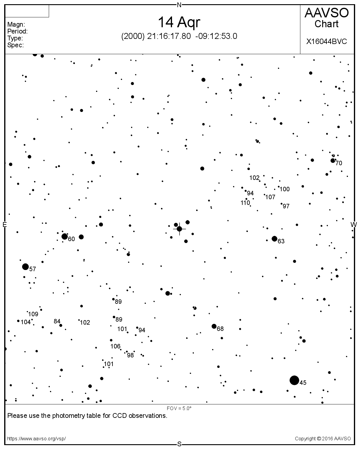

Re: Atlas sökning
Nedan kan du se hur området kring 14 Aqr ser ut.
Övre kartan har utsnitt 5 x 5 grader, med norr uppåt. Ungefär som i din fältkikare.
Nedre kartan har utsnitt 0.5 x 0.5 grader, med söder uppåt, ungefär som i ditt kommande 18-tums-teleskop.
14 Aqr. 5x5 grader. Norr uppåt. AAVSO VSP.
14 Aqr_fältkikaren.png (76.95 KiB) Viewed 5556 times
14 Aqr. 0.5x0.5 grader. Söder uppåt. AAVSOVSP.
14 Aqr_teleskopet.png (51.17 KiB) Viewed 5556 times

Om mitt minne är korrekt såg jag fler stjärnor i min 60 mm kikare än de 5 jag pratade om.
Vet inte magnituden på de mindre om dessa kunde ses med 20X 60 mm lins.
Posts: 1786
Joined: 2006-11-09 07:56:28
Re: Atlas sökning
Post by timokarhula »
Magnituderna på stjärnorna kring 14 Aqr är:
6.5 (14 Aqr), 7.3, 7.4, 7.8, 8.8, 9.2, 9.9, 10.8
Sedan är det ett hopp till magnitud 12.3 så jag tror du såg säkert 9.2 och 9.9 stjärnan, kanske 10.8 stjärnan också med din kikare.

Re: Atlas sökning
Håkan!
Såhär gjorde jag när det gällde kartorna för området kring 14 Aqr.
Först kollade jag positionen (dvs rektascension och deklination) för stjärnan genom att skriva in 14 Aqr i sökrutan i VizieR:
http://vizier.u-strasbg.fr/viz-bin/VizieR
Därefter gick jag till AAVSO VSP ...
https://aavso.org/apps/vsp/
... där jag skrev in positionen och valde "14 Aqr" som titel på kartan.
För fältkikarkartan: FOV 300 bågminuter (dvs 5 grader), norr uppåt, öster åt vänster, magnitudgräns 11.0. Högerklickade på kartan när den kom upp, sparade till egen dator.
För teleskopkartan: FOV 30 bågminuter, norr neråt, öster åt höger, magnitudgräns 16.0. Högerklickade, sparade.
