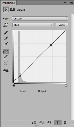

Jag testade att köra med Noel Carbonis action "Vertical banding noise reduction" i "Astronomy Tools" för Photoshop och tycker att det effektivt reducerade dina bandningar.
Personligen störs jag inte av bakgrundsflammigheten men även den går att reducera eller elliminera med en kurva i Photoshop som har följande utseende
Skärmavbild 2016-03-05 kl. 18.36.35.png (85.53 KiB) Viewed 4529 times
På din upplagda jpegbild är det väldigt känsligt för hur man placerar dessa punkter för att inte ta bort något av stoftmolnen men det finns kanske mera spelrum på en 16-bitars originalfil.
