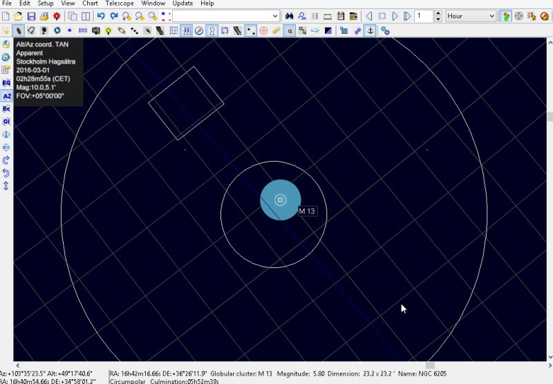

Något som satt myror i huvudet på mig är varför teleskopets pointing indikering i CdC driver iväg från objektet när jag guidar. Så här kan det se ut efter en timme:
Jag har då låst CdC på M13 som i början är centrerad i innersta cirkeln (teleskopet) men efter en tid har den drivit iväg, 1 timme i detta fall.
Patrick som utvecklar CdC gav mig det självklara svaret, dålig polinställning!
Var ju inte så märkvärdigt men jag hade sökt andra fel och trodde det hade med EQMOD drift compensation att göra.
Men det här är ju jättebra funktion för det ger ju en indikation om att man behöver göra en bättre polinställning om man upplever detta.
