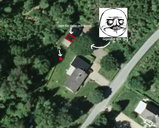

Piren skulle gjutas ner i en gammal sandlåda där vi skall bygga ett trädäck. För att kunna ha monteringen permanent på piren så skall jag ordna någon form av hölje, troligen i aluminium målad i något som står emot solvärme. Isolera den invändigt och med någon form av svag värmekälla som ser till att monteringen mår bra när det är kallt och för att hålla kondens stången.
För att styra det hela så gräver jag ner ett rör mellan piren och det nya rummet med elkablage och ethernet kabel (Jordfelsbrytare till det också) När det är dags att köra så monterar jag teleskopet, ställer fram en låda innehållandes en dator vid teleskopet som jag ansluter till via Teamviewer över lokalt nätverk mot datorn inne i rummet. Behöver jag Internet så kan jag köra via hotspoten i telefonen.
Som synes på bilden så har jag ganska ok sikt förutom en gigantisk bok åt nordost och bakom den tänkta platsen. Jag har faktiskt inte märkt någon större skillnad när jag planetfotat över huset därifrån, så det borde funka bra. En bit in i Mars hamnar Jupiter söder om huset ändå. Men bytet från Dob till EQ är också för att jag skall kunna fota lite djupare än bara solsystemet, och då är det dags att styra upp det hela lite.

Passade på att ta lite bilder av hur det ser ut nu när jag pinkade hundarna :)
https://www.flickr.com/photos/uffes/alb ... 890030304/
Byggmaterial till rummet hämtas hem nästa vecka. Pir och däck får vänta tills jag har en ny Montering. Bäst att bekanta sig med grejorna innan jag bygger en pir tror jag. Ska hämta Powerline idag för att testa ifall jag kan få internetkoppling ut dit via elnätet. Om det inte funkar så får jag köra hotspot via telefonen om det behövs. Ut till piren får det bli en separat Ethernetkabel.
Ser mossigt och tråkigt ut nu, men det är otroligt vad trädgården kommer till liv framåt våren.

Hade det varit fri sikt och frun varit i samma hobby så hade det varit läge. Det ser bättre ut än vad det är på panoramat.
