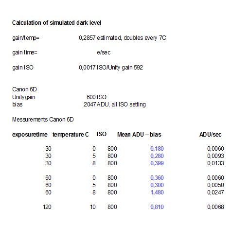

Något som jag tänkt länge med att prova är att hoppa över dark och bias kalibrering. För att det skall bli riktigt måste man ersätta dark bilden med en konstant för att inte få fel nivåer vid flatkalibreringen.
Blev påmind om detta efter lite diskussioner i en annan tråd nyss.
Har här mätt upp några värden på darks som jag tagit med min Canon 6D kamera. Den är ganska ny och har inte hunnit bygga upp biblioteket än, men tillräckligt för att få lite info på hur kameran reagerar på exponeringstiden och temperatur vid darks.
Du kan i kolumnen som är färgad blå läsa vad olika exponeringar och tempertur ger för medel ADU efter bortdragen bias.
Mitt program Fitswork som är ganska finurligt har redan ersatt bias med en konstant på 2047ADU. Det tar den från en tabell. Bra för då tillförs inget brus i det steget.
När jag läser i denna tabell så blir jag lite förvånad, inte ens vid 120 sekunder ökar nivån något nämvärt. Är det så bra eller har Canon något fuffens för sig i kameran, kanske den själv har en inbyggd tabell och drar ifrån detta värde? Detta är det tråkiga med DSLR kameror, man vet aldrig vad de gör.
Hursomhelst om det är så här låga mörkerström bidrag behöver man nog inte krångla med att dra bort konstanter, bara komma ihåg att dra bort 2047 om inte programmet som i detta fall redan gjort det.
En annan sak som jag observerade var att standard avvikelsen var ganska hög, typ 9 ADU, brus med andra ord som man nu slipper tillföra.

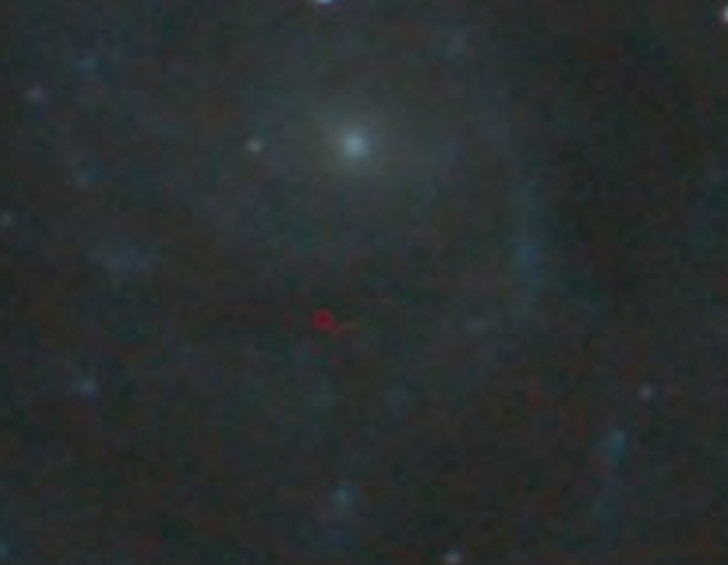

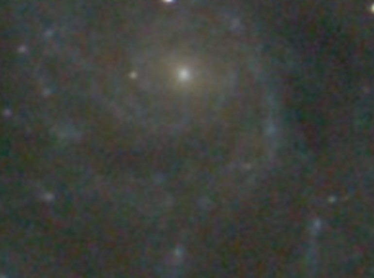

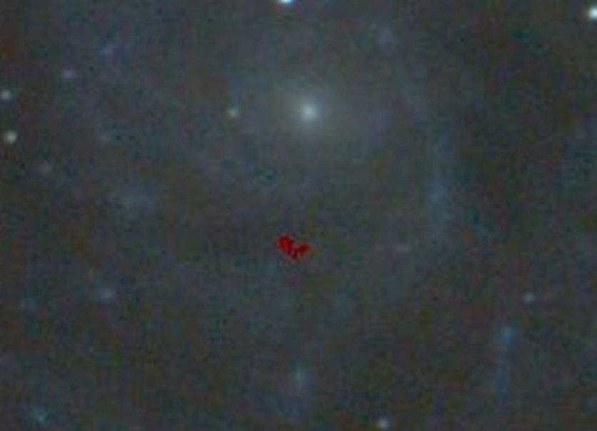

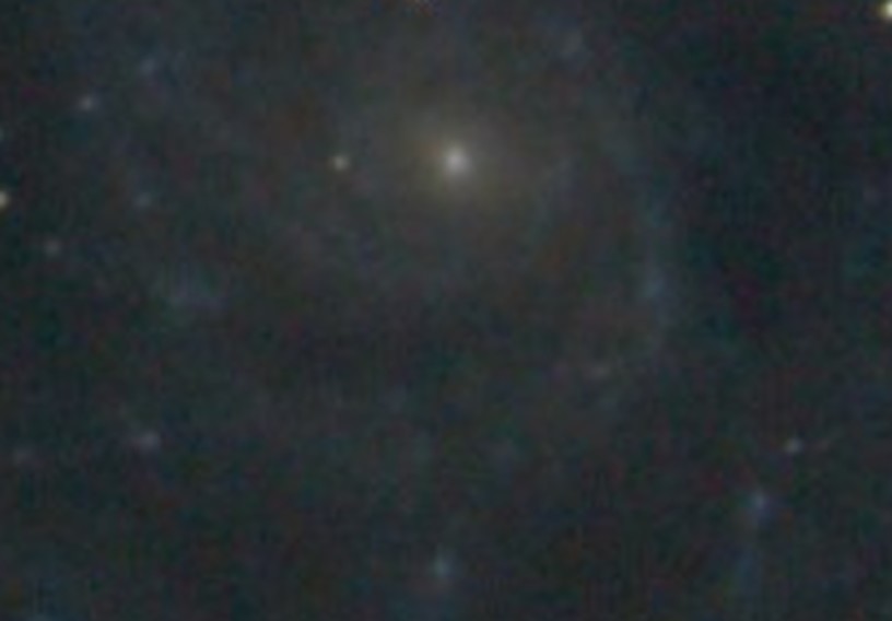

Här har jag nu stackat bilden på M101 på fyra olika sätt och zoomat in ordentligt.
Har gjort samma behandling på alla, saturation =200, gamma=3. Har sedan försökt ställa in svart och vitnivå lika, men lättare sagt än gjort. I första hand är det bruset man skall titta på, men också jämfära de två övre med de två nedre för ev. förbättringar i skärpa på de Drizzlade stackningarna.
Pixelskalan kan man se som 4"/pix för det två första som är integrerade.
De två Drizzlade som bättre tar hand om Bayertekniken och man får full upplösning skulle vara 2"/pix.
Vanlig standard stack med dark och flat.
Stack med Sigma Reject ej dark ej flat, den heta röda pixeln försvann inte som väntat. Kanske var dithering lite för liten så den heta pixeln inte blev tillräckligt separerad mellan varje bild. En avvägningssak, ställer man in för stort blir det svårare för autoguidning att få stativet i rätt läge mellan varje förflyttning, gör man det väldigt stort försvinner effektiv yta på sensorn.
Drizzle ej dark ej flat
Drizzle är ju känslig på kvaliten på orginal, klarar ej att ta bort hot pixel även om man gjort dithering. Man ser att heta pixlar ej hanteras. Den heta pixelns utbredning är också det samma som monteringens dithering. Drizzlade bilder blir alltid brusigare med samma exponeringstid. Fotonerna skall ju räck till 4 ggr fler pixlar. För att bruset skall bli lika behöver man alltså ha 4 ggr längre exponering, i gengäld får man dubbla upplösningen om man har allt rätt.
Drizzle igen, nu med kalibrering med dark och flat.
Som vanligt svårt att se skillnad när man har så mycket bakgrundsljus (brus). Kalibreringens brus drunknar i ljusföroreningarna.
Upplösningen är inte heller så lätt att se, seeingen sätter en gräns inte optiken. Men var ju en kul övning i varje fall.

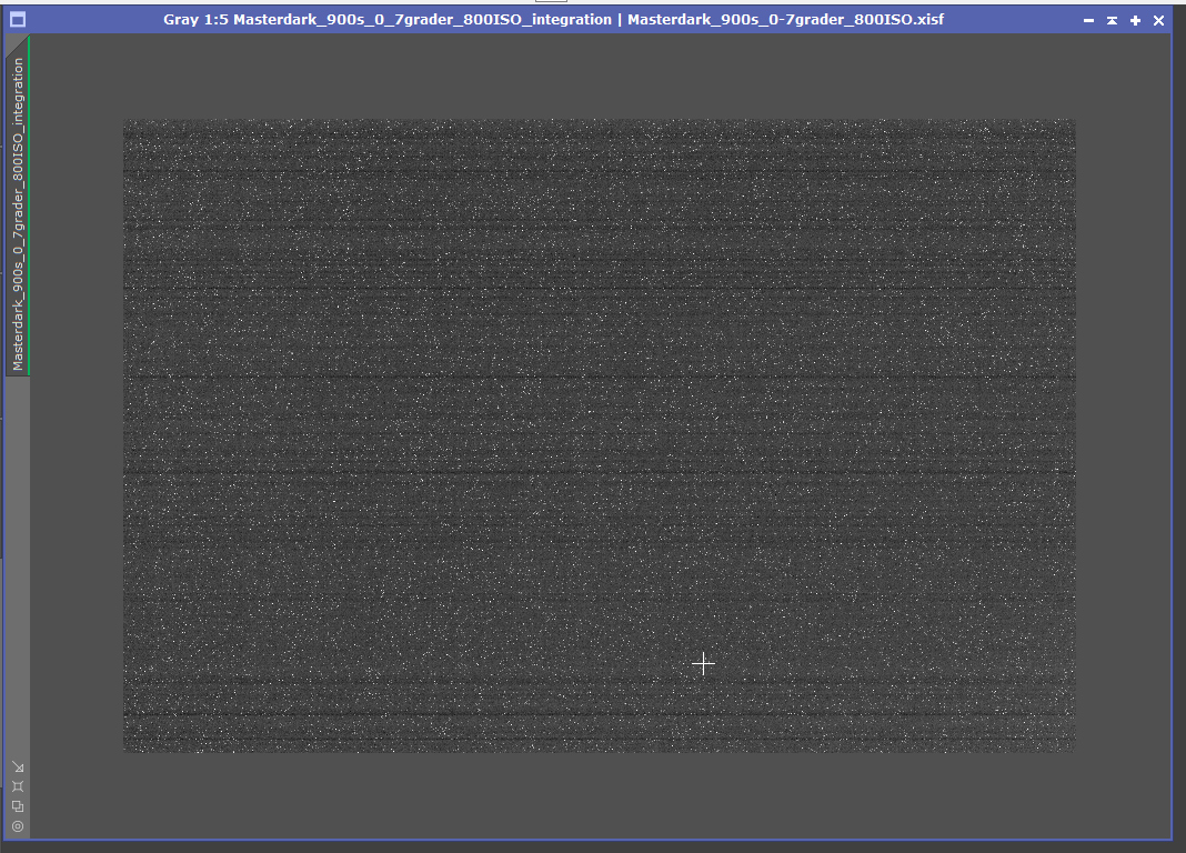

Är lite för trött för att egentligen tränga in i ditt inlägg men darks handlar ju till stor del om att eliminera linjer och annat från sensorn. Det får man ju inte med någon slags konstant.
Såhär ser en av mina Master Darks ut, autostretchad i Pixinsight. Som du ser är det en hel del linjer och heta pixlar och de där linjerna syns tyvärr väldigt väl när man stretchar sina bilder hårt.
Detta är Master Dark från 900-sekunderssubar så det är ganska lång slutartid för DSLR. Dock var sensortemp mellan 0 och 7 grader pga kallt ute. Mina darks från sensommar är ingen rolig historia

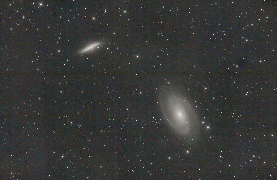

Ett exempel på en bild utan darks (och flats) som jag extremstretchat för att visa mönstren som då ligger under. Jag har jättesvårt att få bort sånt i redigeringen också.

När man ser din master dark Martin (med relativt tunna linjer) så känns det som att man bör kunna få bort det mesta med tillräcklig dithering och sedan sigma-reject stackning och slippa darks. Om man kalibrerar med darks (och med DSLR som inte är temperaturstabiliserad) och temperaturen inte riktigt matchar lightbilderna så finns det ju risk att man då lägger in det här mönstret i bilden istället. Har du gjort någon bra jämförande test om det blir bättre eller inte med darks (då förutsatt att man har ordentlig dithering).

Andreas jag har bilder där jag kört helt utan darks och där det funkat bra. På många av mina bilder från förra året körde jag dock inte med dithering. Kör darks inom ett ganska snävt tempintervall. Oftast 5 grader.

Lite mysko att sigma reject i ett fall inte fick bort den heta pixeln. Brukar fungera.

Med dithering skall inte felet smetas ut om man stackar med sigma reject eller liknande. Då ersätts pixlar som avviker mer än inställt värde med omgivande pixlars värde eller mer avancerat beroende på hur funktionen ser ut. Är det dock flera intilliggande heta pixlar då blir det problem och ger säkert utseende typ utsmetade. På min kamera tycks de heta pixlarna vara separerade ordentligt. Men skulle inte förvåna mig om kameran har en inbyggd BPM eftersom så få syns.
Men att mappa alla dåliga pixlar är ju bra, det har gått i flera av de äldre programmen jag använt. BPM som du refererade till är det ett fristående program eller en funktion i något redigeringsprogram? Jag Googlade men fann inget.
Känner dock att det är vägen att gå vad det gäller min kamera att hoppa över dark kalibrerings steget. Kameran har så lågt statiskt mönster så att tillföra annat brus genom extra filer i form av darks är fel väg att gå, dessutom för tidsödande att hantera när man inte har konstant temperatur på kameran.
Men kunde stackningsprogrammet få lite hjälp om var de heta pixlarna är belägna och hade funktioner för att hantera detta vore det ju ett bra komplement i svåra fall.
