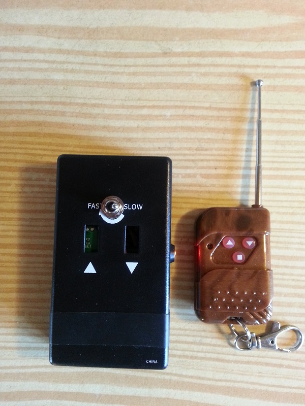

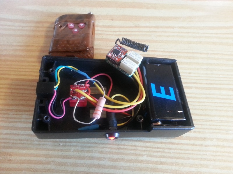

Har en DC motorfokus och den funkar väl helt ok. Men nu har jag börjat tröttna på sladden och alla vet ju hur sladdar blir när det är 10 grader kallt. Började klura på om det inte på ett enkelt sätt borde gå att få den trådlös. Hittade till slut en RF "Micro Motor Controller" med fjärrkontroll på AliExpress för endast 120 kr, fraktfritt. En miniatyromkopplare (2 pol, till-från-till) och en lysdiod köptes hos Kjell för 60 kr. Via fjärrkontrollen styr jag riktning och via omkopplaren kan jag välja 2 hastigheter på motorn. Det finns dock en liten fördröjning på cirka en halv sekund från det att jag trycker på fjärren tills det att motorn börjar snurra men det kan man leva med. Ett bättre sätt att minska motorvarvet än ett seriemotstånd finns säkert. Någon kanske har ett förslag.

Angående motorstyrningen. Motstånd gör ju att motorvarvtalet blir belastningskänsligt. Bättre då att ändra spänningen. Enklaste sättet är att lägga en eller flera dioder i serie eller en zenerdiod.
Kul det går framåt!

Funkar det med dioder med tanke på att polariteten ändras beroende på åt vilken håll motorn går?

Det går att lösa på olika sätt beroende på hur styrningen är konstruerad. Dels kan du ju minska den inkommande inspänningen (vilket inte fungerar i detta fall) eller direkt på motorn.
Lägger du den direkt på motorn får du parallellkoppla två "strängar" med seriekopplade dioder där varje sträng är vänd åt varsitt håll. Planerar du istället att använda zenerdioder får du till varje komplettera med en vanlig diod.
Styr man motorn från elektroniska kretsar för man vara försiktig så höga backspänningar inte uppstår vid start/stopp. Fast här ser det ut som reläer.
Det här är ju inte den optimala lösningen men borde vara bättre än motstånd.

Ja det är reläer. Ska kolla upp diodbeståndet hos Kjell. Tack för tipset!
