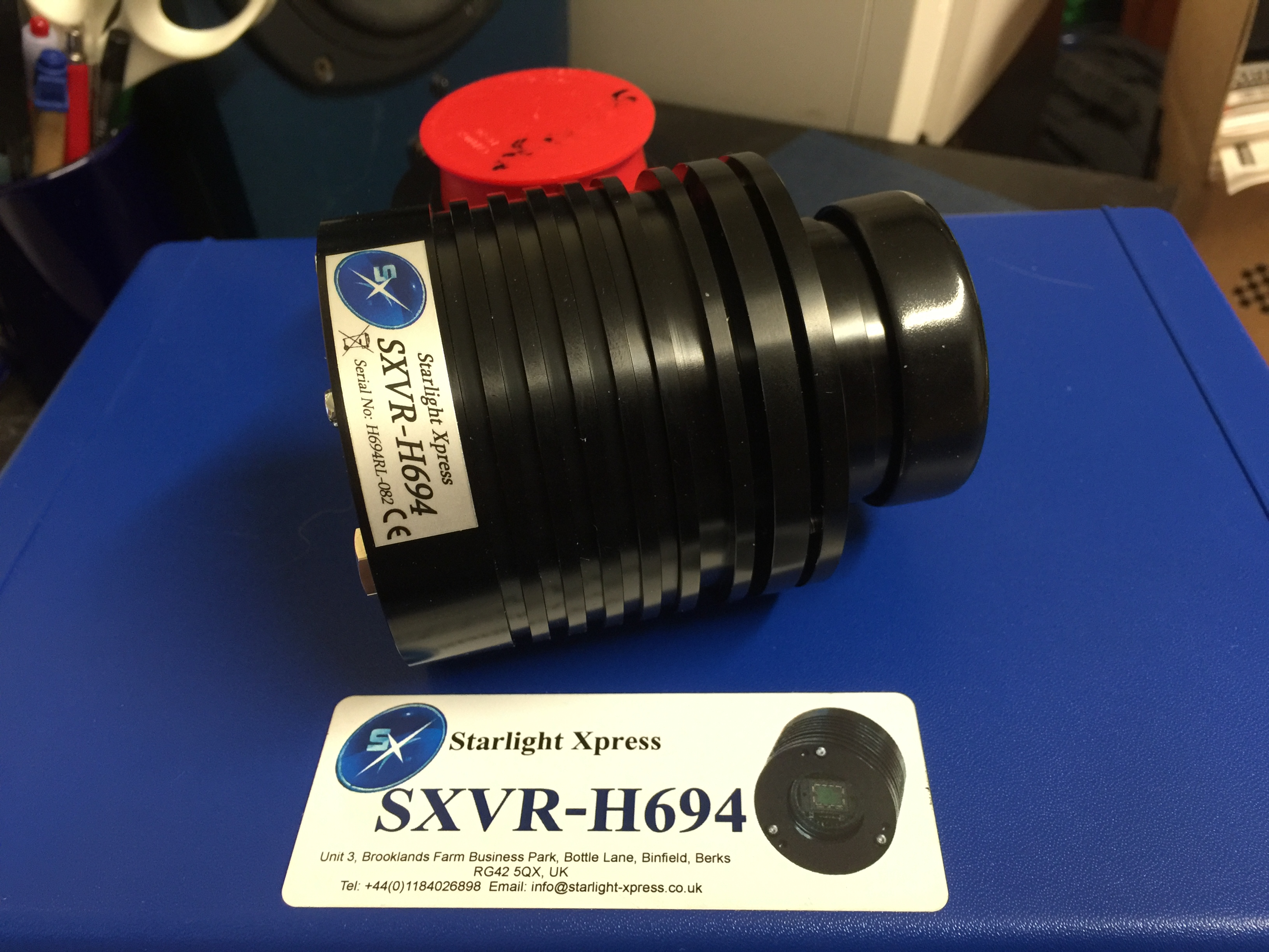

- BumpaBerra
- Posts: 49
- Joined: 2013-01-09 15:17:41
- Location: Äng, Sverige
Re: Hjälp sökes. Lämplig kamera för Hyperstar foto.
Har Nu passerat "The point of no return".
- Attachments
- IMG_1697.jpg (4.69 MiB) Viewed 7316 times
Grattis! Då får det bli filtersläde
/Jonas
/Jonas
