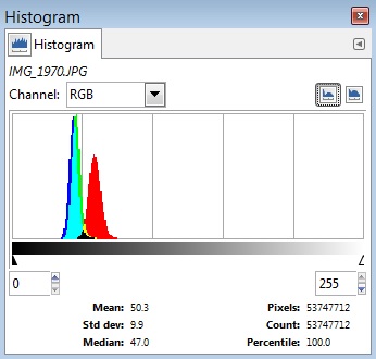

Jag undrar lite över exponeringarna. Just nu fotograferar jag genom ännu lägre fokallängd (55mm) men med mindre f tal och vet inte riktigt var jag ska lägga mig vad det gäller exponering. Har läst någonstans på nätet att man bör lägga huvuddelen av ljuset på den första 1/3 av histogrammet. Histogrammet är från en subframe som ingick i min senaste bild på Kusken (kunde bara få ut histogrammet ur JPEG format och inte det för RAW filerna men det borde vara snarlikt). Hur gör du när du samlar in data för dina widefield bilder?
Martin

Martin:
Skulle tro bländare 4 är en bra kompromiss på ditt objektiv nu när du har kameravridare. Iso800 för dynamikens skull så du slipper klippta stjärnor och sedan i astroprogrammet justera nivåerna. Höga isotal samlar ju inte in fler fotoner. Det är det bländare och exponerings tid som gör.
Raw är linjär och jpg är olinjär vilket påverkar kurvans form. I Fitswork kan du få histogram på raw filer. Ställ in gränserna mellan 0 och 16000 i Fitswork histogram fönster för din 14 bit kamera. Det går att göra direkt på raw filen. Men vill du se hur pucklarna ser ut färglagda så får du göra en debayering först. Gain satt till 1 för alla färgkanalerna och enkel interpolering så att nivåerna inte påverkas. Det viktiga är att puckeln längst till vänster i varje fall lämnat nollan ordentligt. För mycket och den användbara dynamiken begränsas. När du fått erfarenhet från raw filerna kan du jämföra med kurvorna för jpg filer var de hamnar (fast du använder ju bara raw filerna). Kan tänka mig i ditt fall mellan 30 till 240 sekunder kan vara vettiga värden beroende på ljusföroreningar. Hemmifrån mig kanske 15 sekunder. Fast sådana platser duger ju bara till lite experimenterande om man inte har smalbandsfilter.

Hej Lars och Martin,
När det gäller exponeringen så brukar jag oftast använda iso 1600, 120s vid f4 när jag fotograferar ofiltrerat med 85:an. Med dessa inställningar har histogrammet lämnat vänsterkanten rejält och kamerans utläsningsbrus (som blir märkbart om man har väldigt låg signal) är helt försumbart jämfört med den störning (brus) som man får från bakgrunden av allt stadljus. När jag kör med CLS-filter för att dämpa det störande ljuset brukar jag öppna bländaren kanske neråt f2.8 (övriga parametrar oförändrade). CLS filtret dämpar bakgrundsljuset med ca 2 steg kan tilläggas.
