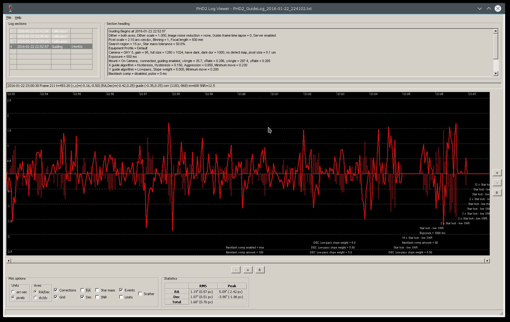

Vad menar du med "review log data"? Det jag gjort är att använda PHD Log viewer, och här är två skärmdumpar från det, från min senaste session. Avslutningen på det här är när det blev molningt och jag slutade fota, men första 4/5 är aktiv guidning. Mest undrar jag alltså över Dec, som ser ut så här
Jag använder här "low pass" som algoritm.
Och här är RA-grafen.
Vad kan man säga om dom, sett så här?

Har lite erfarenhet av PHD men generellt tycker jag att den överkompenserar lite mycket, kanske dra ner på aggressiveness en aning?

Kurvorna ser lite oroliga jämfört med mina men det kan ju bero på skalan och kanske annan utrustning.
Regleringen ser ju normal ut. Det står att du stängt av backslash compenseringen. Det håller sig inom 1" vilket jag tror är bra för normala monteringar. I varje fall där jag brukar hamna om jag inte har dithering aktiverat som brukar ge lite insvängningsproblem.
Ser du har två monteringar. Är det den direktdrivna kan jag förstå de snabba oroliga svängningarna. Men då skulle jag också förvänta mig betydligt bättre precision än en bågsekund. Men har ingen erfarenhet av så fina grejor.

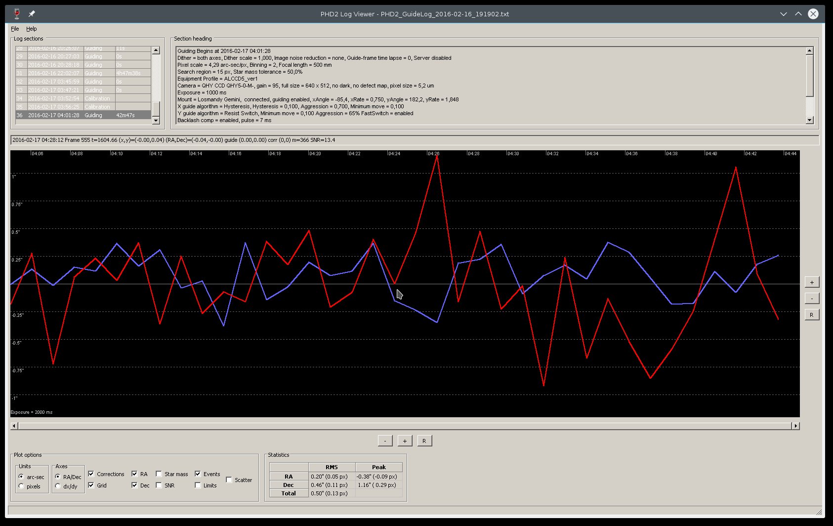

Känner att jag vill återvända till det här... Jag har haft två klara fina nätter här. Den första tillbringade jag med att inte lyckas få polinställningen okej, tog 6 timmar av frustration. Så igår, fick jag det som jag ville - ändå inte perfekt, tydligen, enligt PHD2. Men jag har förstått att polinställningen är oerhört viktig för hur bra min guidning fungerar. Och så fotade jag i några timmar. Här är så en bild från PHDlogviwer på de sista 42 minutrarna, när jag fotar NGC2403 (få se om det blir nåt av själva objektet lite senare).
Jag är själv lite imponerad av det här, min Losmandy G11 visar sig vara en stabil pjäs, verkar det som. Till saken hör att under de första 40 minutrarna eller så av nattens fotande, så glömde jag sätta på guidningen. Och bilderna går inte att skilja från de guidade.... helt runda små prickar, trots 5 min exponering. Kan bli kul det här när det utvecklas mer!
Re: Analys av autoguiding?
Hej manus!
Der ser otroligt bra ut om man jämför med min EQ6, min RA håller sig i regel precis inom +/- 1" med ett rms på 0.65" (totalfel båda axlarna). När jag läser i din tabell ser jag att totala rms är 0.5". Med tanke på hur fin kurvan ser ut så beror ju det "höga" rms felet enbart på DEC regleringen. Antagligen ett glapp som inte hanteras optimalt. Ett tricks som jag inte själv provat är att bara korrigera åt ena hållet i DEC och därmed slippa glapp problemet. Då gäller det att den lite svagt driver åt ett håll i DEC. Kan nog variera lite grand beroende på vart på himlen teleskopet pekar. Tror jag läste att någon faktiskt avsiktligt feljusterade polinställningen för att åtstadkomma detta. Fast vid långa exponeringar introducerar man ju då en rotation i fältet som förstör resultatet.
Fick du bort DEC problemet kanske du klarar under 0.3" rms totalt.

Dec är intressant. Jag har roat mig med att tajta till snäckskruven, så det är så lite backlash som möjligt. Men så i förrgår märkte jag att teleskopet nästan "stallar" när jag kör fort, "slewing" (vad heter det på svenska?). Så jag tog ut den 0,05 mm (enligt bladmåttet). Men då blir det ju mer glapp...
I det här fallet var polinställningen enligt PHD2 lite off, så det är väl därför det rör sig så mkt i dec. Jag har haft svårt att få driftningen med PHD2 att fungera i altitud - azimut är enkelt, men altitud svårare, tar lång tid och ger inte stabila resultat, tycker jag - men jag ska jobba mer på den.
Så det är väl två saker jag tänker spelar in här: polinställningen (som jag måste bli bättre på) och frågan om jag kan justera snäckdrevet till Dec på nåt sätt.... får djupdyka i Losmandy-diskussionsgruppen vid läge.
Förutom ovan nämnda tricks med att bara guida åt ena hållet i DEC så kan du testa detta.
Du kan med balansvikter eller fjäder få en ensidig last på DEC drevet så att glappet inte ger sig tillkänna.
Glappet i sig är ju nog omöjligt att få bort med en snäckväxel konstruktion. Snäckdreven är ju aldrig perfekt centrerade, får man bort nästan hela glappet i en position så får man kanske större glapp när det vridit sig något kvarts varv eller så, eller så nyper det.
Vill man få bort det får man titta på friktionshjul eller direktdrift.
