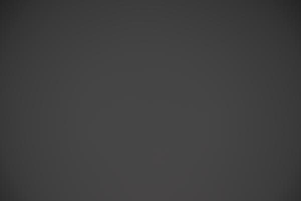

Först det här med flats. Det blir konstigt i PI när jag kalibererar med mina flats. Här har jag då tagit 50 frames, med teleskopet riktat mot TV där jag visar en helt vit bild, och justerat intensitet osv så medianen är ca 51 % av maximum på bilden (det hittade jag som råd nånstans på nätet). Så har jag kaliberar med mina darks och bias, och skapat en master flat. Den ser ut så här, när jag gjort en Histogram transformation lite grovt.
Jag tycker det verkar rätt OK......eller?

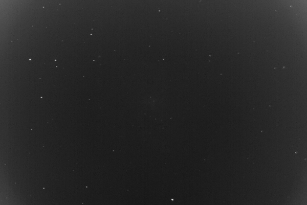

Så tar jag mina bilder, i det här fallet på M33, 600 sek exponering. En icke kalibrerad bild ser ut så här:

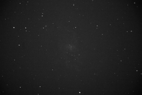

Och så kalibrerar jag dem med mina darks, bias och flat (masters). Och då blir det så här:
Men... här blir det ju en "omvänd" vinjettering. Varför blir det så? Vad gör jag för fel?

Jag har haft liknande problem med flats som överkorrigerar vinjetteringen.
Skapade en tråd på PixInsights forum där det kom tips på att det är viktigt att kalibrera med BIAS samt att se till att man har rätt exponering av flatsen. Jag har egentligen inte hittat någon lösning men du kanske kan få lite tips av de svar jag fick.
http://pixinsight.com/forum/index.php?topic=5285.0
Daniel
Re: Flats och registrering i Pixinsight
Flatkalibreringsproblem har jag brottats med mycket. Generellt kan man säga att det är väldigt svårt att få hög kvalite på flatsen och det ger sig tillkänna när man försöker korrigera stora vinjetteringar.
Nivån är väldigt viktig, är den fel får man exakt de fel som du visar att den överkompenserar. TVs bilds jämnhet är ju också väldigt viktig. Sätt en matt skiva kanske 5cm framför tvn. Gamla LCD skärmar med lysrör kan vara rätt "randig" vilket man ser när man kontrastförstärker. Och LCD skärm med kantbelyst LED har en ram av vitt ljus som också skulle ge detta problem.
Det bör vara väldigt mörkt i rummet så inte ströljus kommer in fel väg. Har du DSLR, täck för sökaren!
Jag brukar dock göra något liknande fast med datamonitorer, använder en centralare del och med matt skiva, blir ganska bra. Använder dock inte vitt ljus utan en färg som ger 50% signal i centrum på rgb kanalerna. I mitt fall brukar den se ganska rosa eller lila ut. Det blir så eftersom kameran är mest känslig i grönt. Men du kanske har monokrom kamera och inte har problemet med olika känslighet i färgkanalerna.
Bara lite samlade tips från en del av mina flat problem.

Tack! Det där med nivån - vad innebär det, vad ska det vara? Jag försökte göra så jag fick medianen att vara på 51 % av maximum, kollat med Pixinsight. Jag måste erkänna att jag inte helt fattar vad det betyder för bilden. Jag förstår att vinjetteringen på mina flats ska vara "lika stor" som på mina lights, men vad "lika stor" betyder är inte helt uppenbart för mig - jag menar, nånting är ju fel här.
Så hur kollar du nivåer, vad kollar du då, och vad bör de vara?
När det gäller själva tagningen av bilden så är den inte monorkrom, det är en EOS 70D. Jag har tagit bilderna med BYE, och där blir det så här, ganska jämnt med färgerna. När jag försökte ta med INDI/Ekos, fick jag helt gröna bilder, fast bilden på TV upplevs som helt vit....
I vilket fall: det kan väl inte vara sånt, ojämna nivåer på RGB-kanalerna, som orsaker det här vinjetteringsfelet? Eller?
På en 14 bit kamera bör 50% vara ca 8000 adu. Och det skall det vara för varje färgkanal. Du får sätta gain=1 för alla 3 kanalerna. Obs! Viktigt att programmet inte lägger till någon egen färgbalans från kameran. Om kameran är olinjär får man kanske tänka annorlunda. Jag brukar ta medelvärdet på centrum. Gamla Iris programmet var bra men är nog lite väl gammalt för moderna kameror. Jag använder idag i regel fitswork. Det drar automatiskt bort en konstant som skall motsvara bias. Finns många fallgropar. Du kan läsa under tutorials på min hemsida om hur jag gör. Men det blir inte riktigt bra än så behöver finslipas.
Låter rimligt att bilden blir grön med gain lika med ett om det är vitt ljus. Kameran är ju i regel känsligast i grönt. Dessutom är det dubbelt så många gröna pixlar i de flesta dslr kameror och det kan hanteras olika i olika program.
