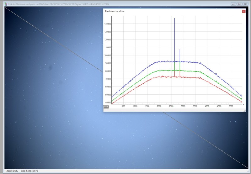

Här kan ni se hur vinjettering ser ut diagonalt tvärs över bilden:
Sigma 150mm f28 av4 vignetting small.jpg (63.61 KiB) Viewed 3818 times
Signalen har fallit ca 50% i hörnet relativt center. Ganska vanligt det ser ut så här.

Flats lär ju behövas här. Undrar hur pass bra det blir?

Faktiskt är detta ganska bra resultat, många andra linser har betydligt högre vinjettering, det är ju fullframe också. Glädjande nog ger inte kamerahuset någon vinjettering så det går att utnyttja hela sensorn.
