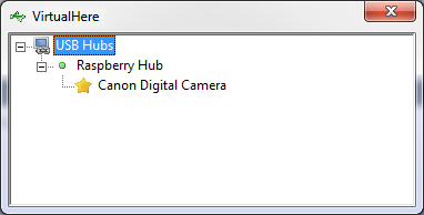

Valde istället VirtualHere som installerade klockrent på första försöket på linuxdatorn. Klienten installerade jag på en Windows-dator men den finns även för OSX och Linux. Kameran anslöts till servern vilken i sin tur gick på mitt trådlösa nätverk. Går troligen att köra Ad Hoc också om man tycker det passar bättre. Windowsklienten hittade kameran direkt och EOS Utility och APT fungerade som om kameran var ansluten lokalt. Nåja, 4-5 fps i live view var väl kanske ingen höjdare, men det funkar.

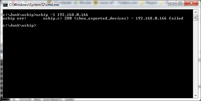

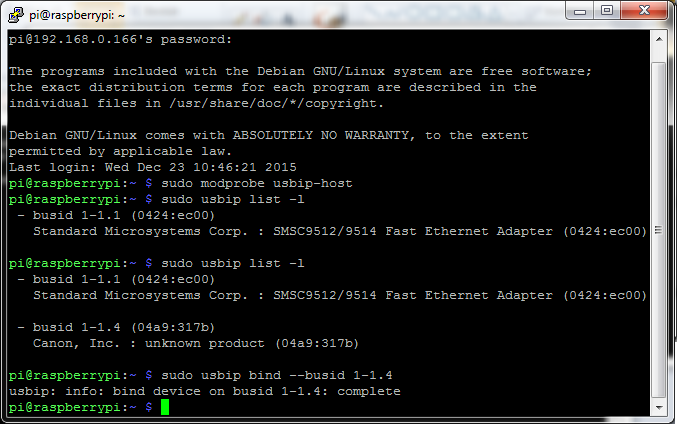

Nu har jag alltså kört med en Raspberry Pi och kommit fram till ungefär samma slutsats. usbip-servern gick att installera utan problem denna gång, men det uppstod istället nåt problem vid uppkoppling till servern.

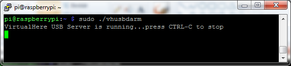

Där gav jag upp igen med usbip och gick återigen över till Virtualhere. Det installerade klockrent på RPin och sen var det bara att installera Windowsklienten och köra.
Det enda jag har anslutit till servern nu är en EOS 1000D, men det ska gå med vilken USB-pryl som helst. Här har jag startat APT som alltså beter sig som om kameran var ansluten direkt till Windowsdatorn.
