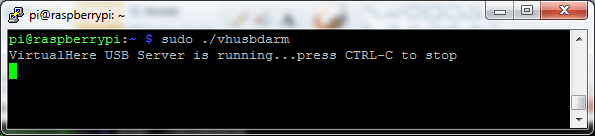

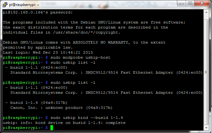

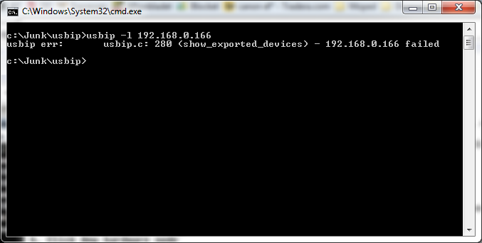

Nu har jag alltså kört med en Raspberry Pi och kommit fram till ungefär samma slutsats. usbip-servern gick att installera utan problem denna gång, men det uppstod istället nåt problem vid uppkoppling till servern.

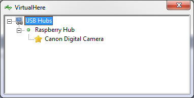

Där gav jag upp igen med usbip och gick återigen över till Virtualhere. Det installerade klockrent på RPin och sen var det bara att installera Windowsklienten och köra.

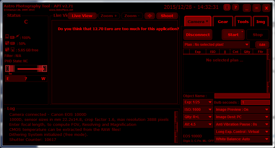

Det enda jag har anslutit till servern nu är en EOS 1000D, men det ska gå med vilken USB-pryl som helst. Här har jag startat APT som alltså beter sig som om kameran var ansluten direkt till Windowsdatorn.

Hursomhelst, jag körde vidare med VirtualHere och APT. 6-7 fps i LiveView, vilket är snabbare än när jag testade min gamla mini-laptop som server. Detta nöjer jag mig med tills vidare. Runt 20 minusgrader nu så jag får nog vänta ett tag innan jag gör några skarpa tester.
