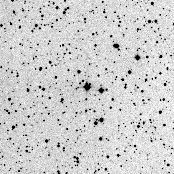

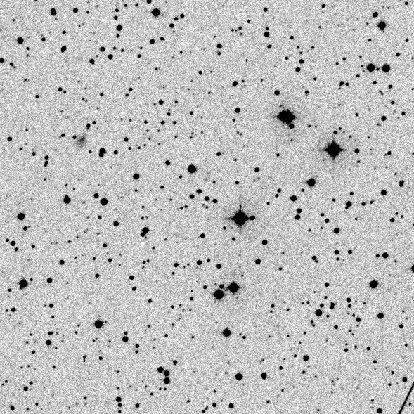

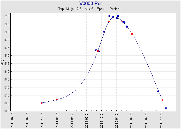

Nedan visas den visuella SVO-kurvan de senaste 1000 dygnen med 10-dygns-medeltal markerade i blått, samt en blå DSS-bild från den 12 september 1989 och en IR-bild från den 5 oktober 1996. V603 finns exakt i mitten av bilderna.
V603 Per. SVO. V-kurva.

V603 Per. DSS. BLUE. 1989 Sep 12.

V603 Per. DSS. IR. 1996 Oct 5.

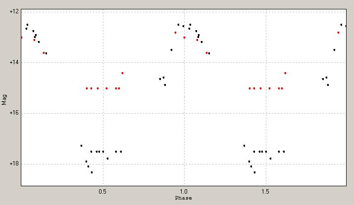

Jag hittade 11 observationer av Kaeso Takamizawa, upptäckaren av V603 Per, från 1990-talet på VSOLJ. Här är ett fasdiagram där jag kombinerat hans obsar (röda) med våra obsar (svarta). Jag har även tagit med negativa obsar som jag för Takamizwa satte till 15.0 och för våra till 17.5. Perioden i diagrammet är 740 dygn och stämmer för alla punkter utom en på 14.4 från Takamizawa.

Det var inte illa, upptäckarens obsar hade jag inte sett. Samtidigt så är det mystiskt att det finns en avvikande obs, visserligen bara en men ändå, den avviker väldigt mycket. Kanske är detta ingen mira utan en röd halvregelbunden? I så fall är amplituden extremt stor, så något konstigt är det med denna stjärna hur man än ser på saken.

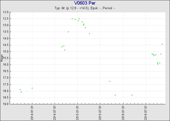

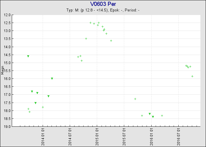

Förvirringen är stor. Nedan en V-kurva från SVO. Inga andra obsar finns att hämta hos AAVSO.
V603 Per SVO.png (16.49 KiB) Viewed 20735 times

Nu har V603 Per börjat ljusna, efter avtagandet nyligen! Var det en mira-puckel? Är detta en mira? Symbiotisk variabel? RCB-stjärna som råkat uppvisa ett miraliknande beteende?

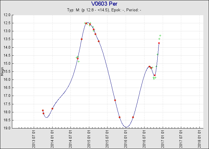

V603 Per fortsätter att ljusna. Ett SVO-diagram med V-mätningar ges nedan, det sträcker sig åren 2013-2017.
Med stor sannolikhet är detta en mira med en tydlig puckel på tilltagande delen av kurvan, och med en periodlängd över 700 dygn. Såvitt mig bekant finns det ingen annan känd mira med så lång period, åtminstone ingen som har studerats i visuella våglängder. Jag har kollat igenom alla mirorna i GCVS och jämfört med VSX-data och AAVSO-kurvor, och kan bara hitta 4 "normala" miror med period som säkert kan fastställas vara längre än 600 dygn:
