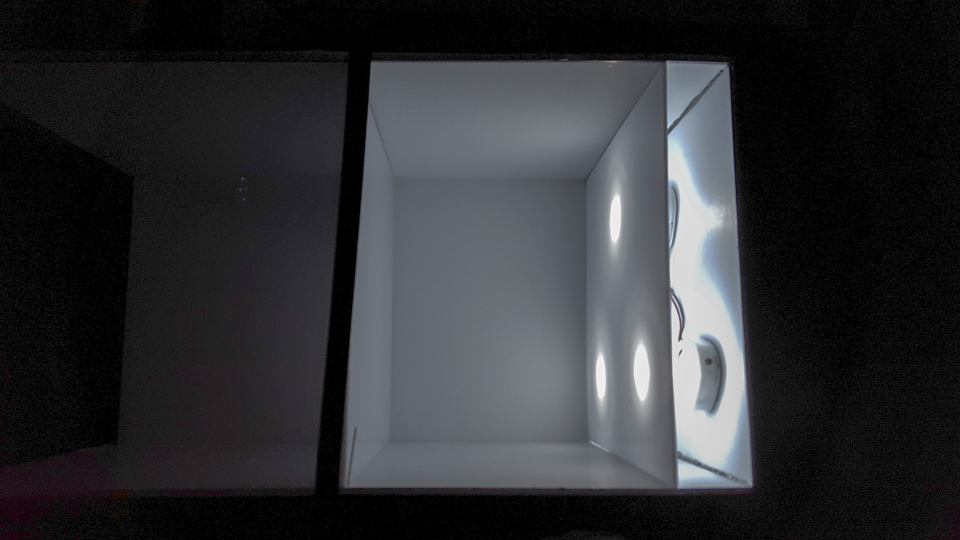

Nu när jag börjat fota med ccd kameran så har jag märk att jag behöver ett lättare och bättre sätt att ta flats än med t shirt metoden jag använda förut så jag bestämde mig för att bygga en flat box.
Materialen jag använde var,
* små gummitäckta spikar(dyckert storlek)
* limpistol (svarta icke transparenta limpatroner)
* kapaplattor
* frostat plexiglas
* 3x led lampor från kjell & company
* träpinnar i olika tjocklekar
*3x AA batteripack
* liten strömbrytare
* 12v kabel
* små neodymium magneter
och kosmetiska materiel var
* sprayfärg Biltema svart & orange
* täckpapp
* maskeringstejp
* orange folie (matt icke transparent)

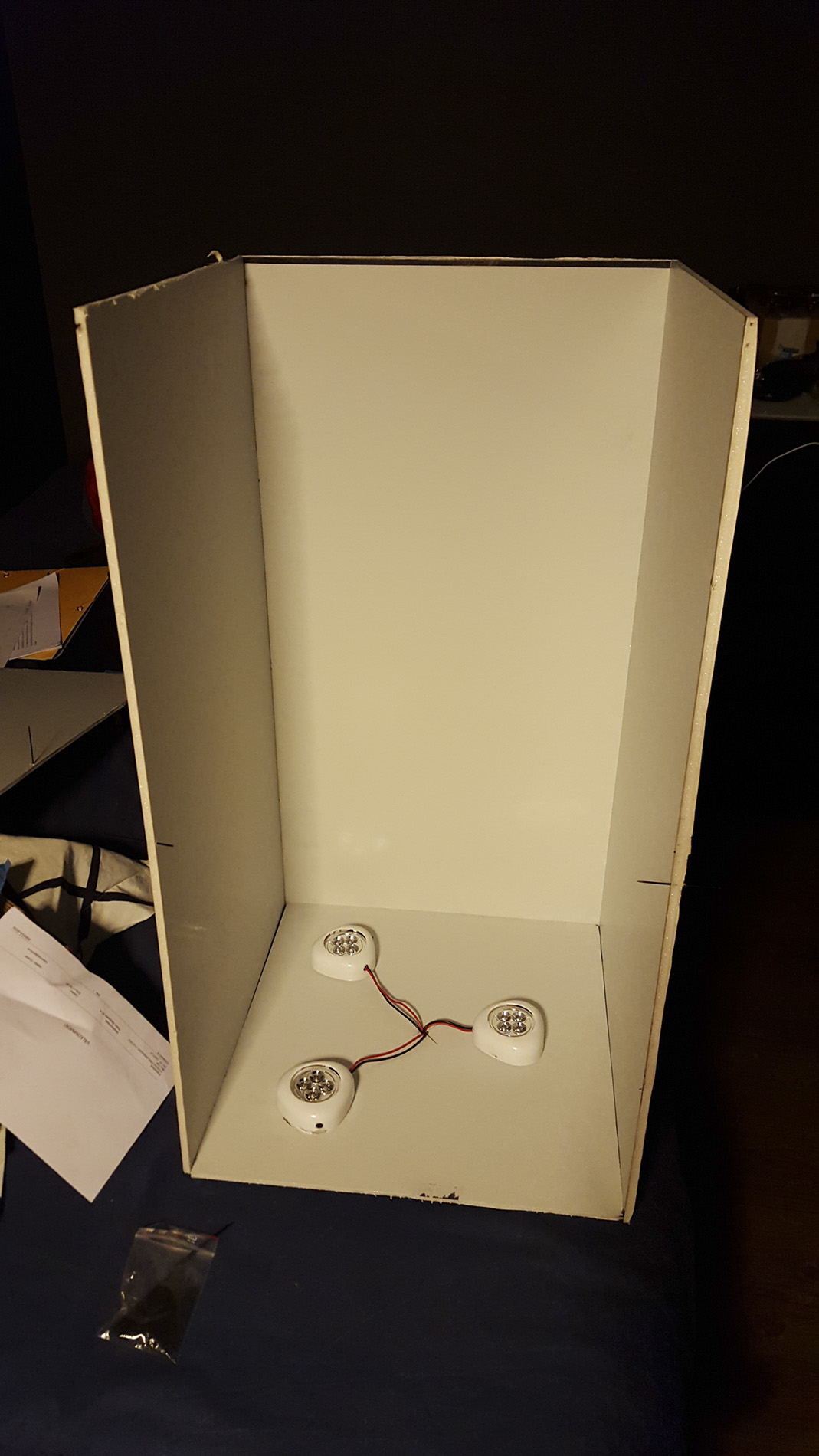

Jag började med att bestämma en längd och bredd på plattorna och för att minska spill så kapade jag bara plattorna på mitten och använde i princip hela plattan utan spill då jag kunde kapa ut perfekta plattor ur den kapade skivan som passade i boxen jag behövde 4x sådana plattor.
sedan så använde jag spikarna till att sätta ihop lådan och kolla så att allt passar som det ska,

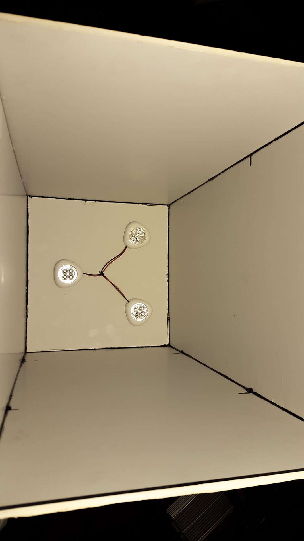

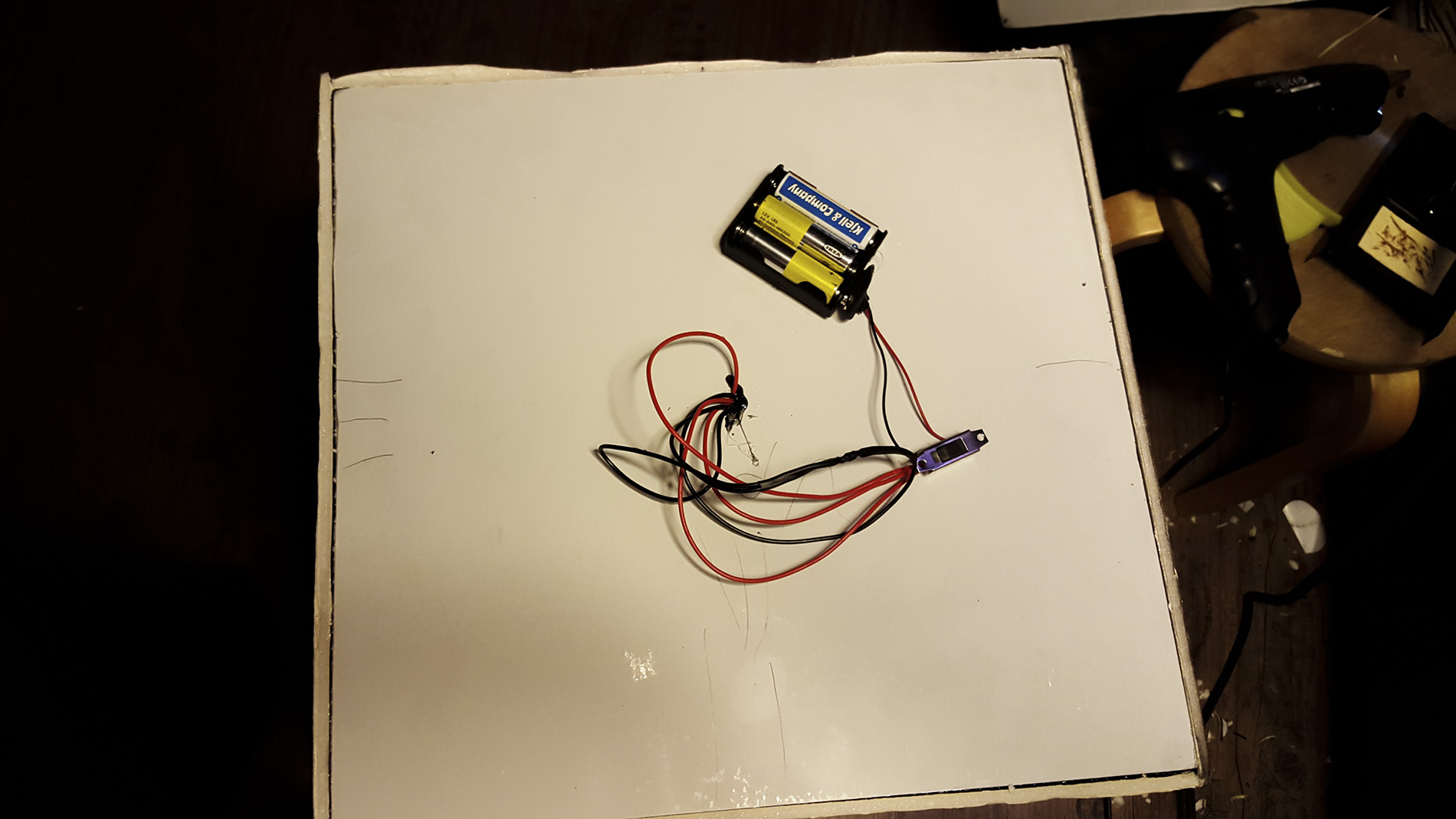

lamporna från kjell var tryck aktiverade och hade en strömbrytare direkt på kretskortet som trycktes mot botten när man tryckte ner själva lampan det jag gjorde var att jag tog bort strömbrytaren och lödde ihop polerna samt att jag drog ut en kabel till ett externt batteripack då lamporna kommer att bli helt inbyggda.

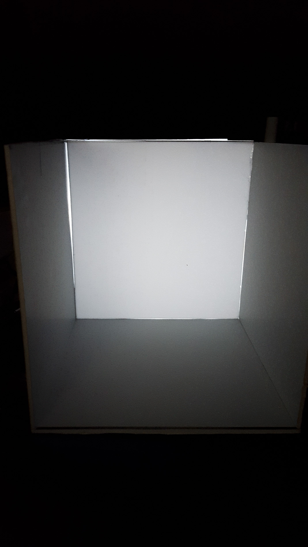

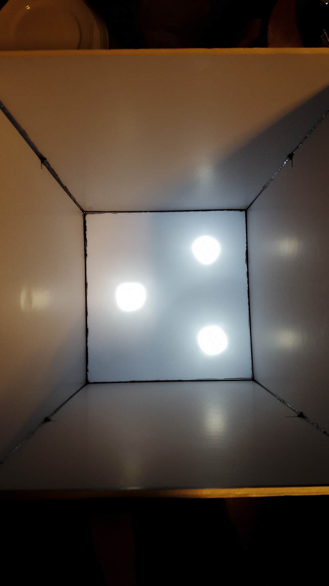

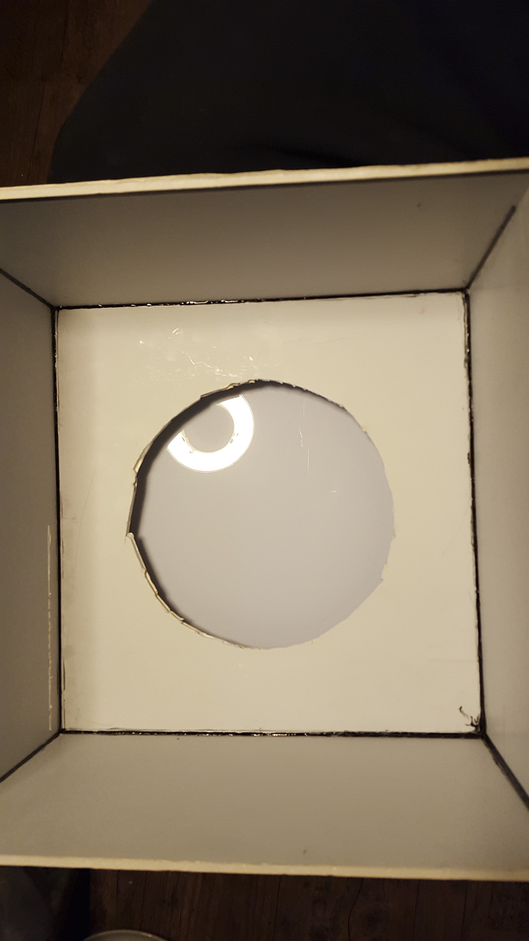

jag fick det jämna belysta fältet genom att först placera ett plexiglas relativt nära lamporna för att sprida ut ljuset och sedan en till längre bort som blev helt jämt belyst.

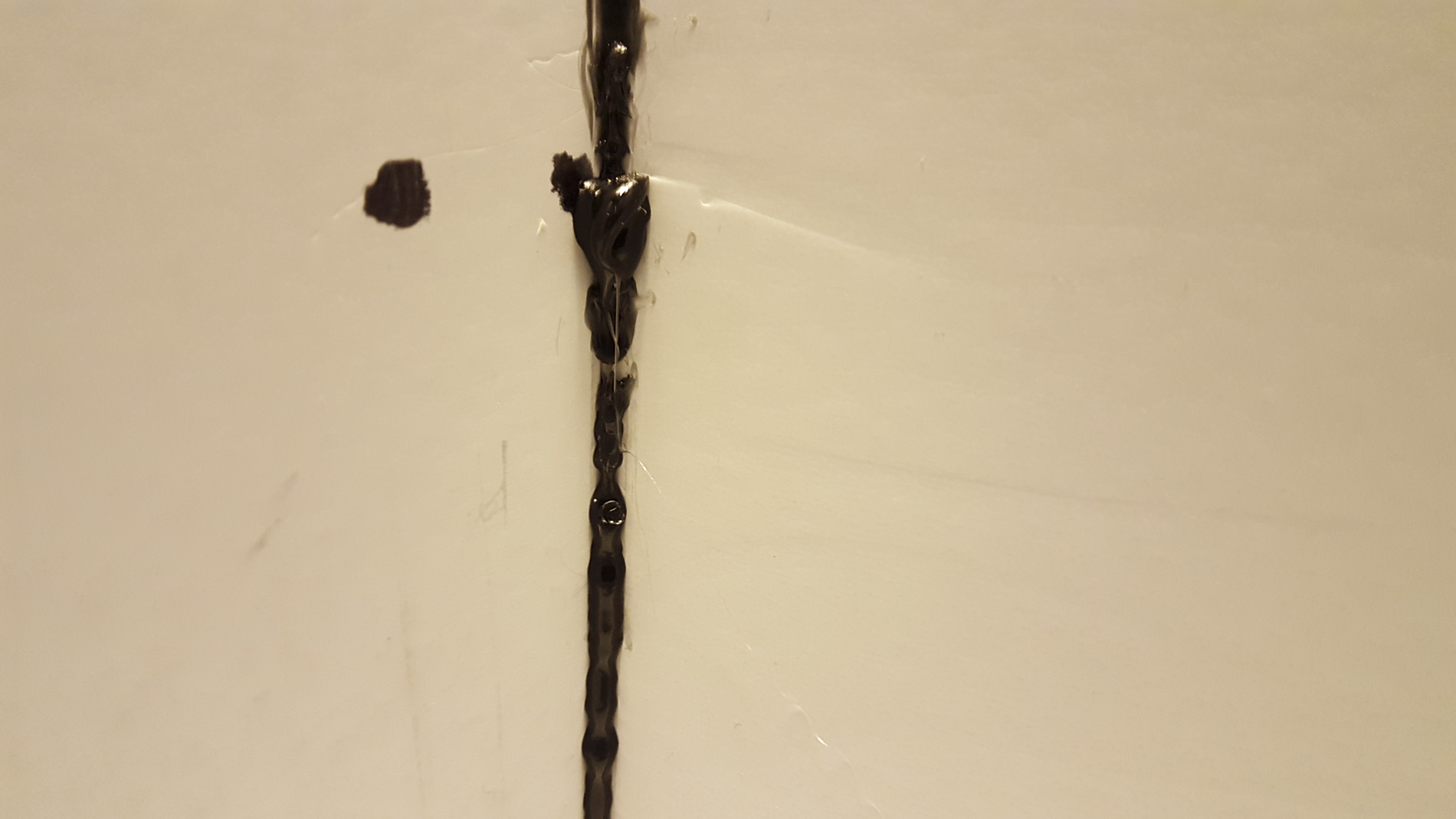

jag börgade med bottenplattan där lamporna sitter på och byggde in hela lådan med limpistolen så att den var stadig och tät

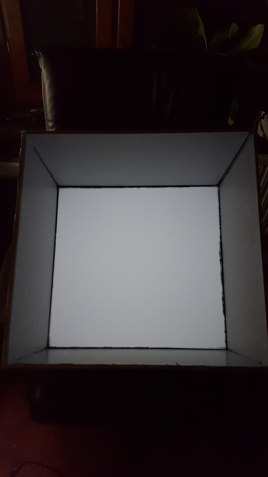

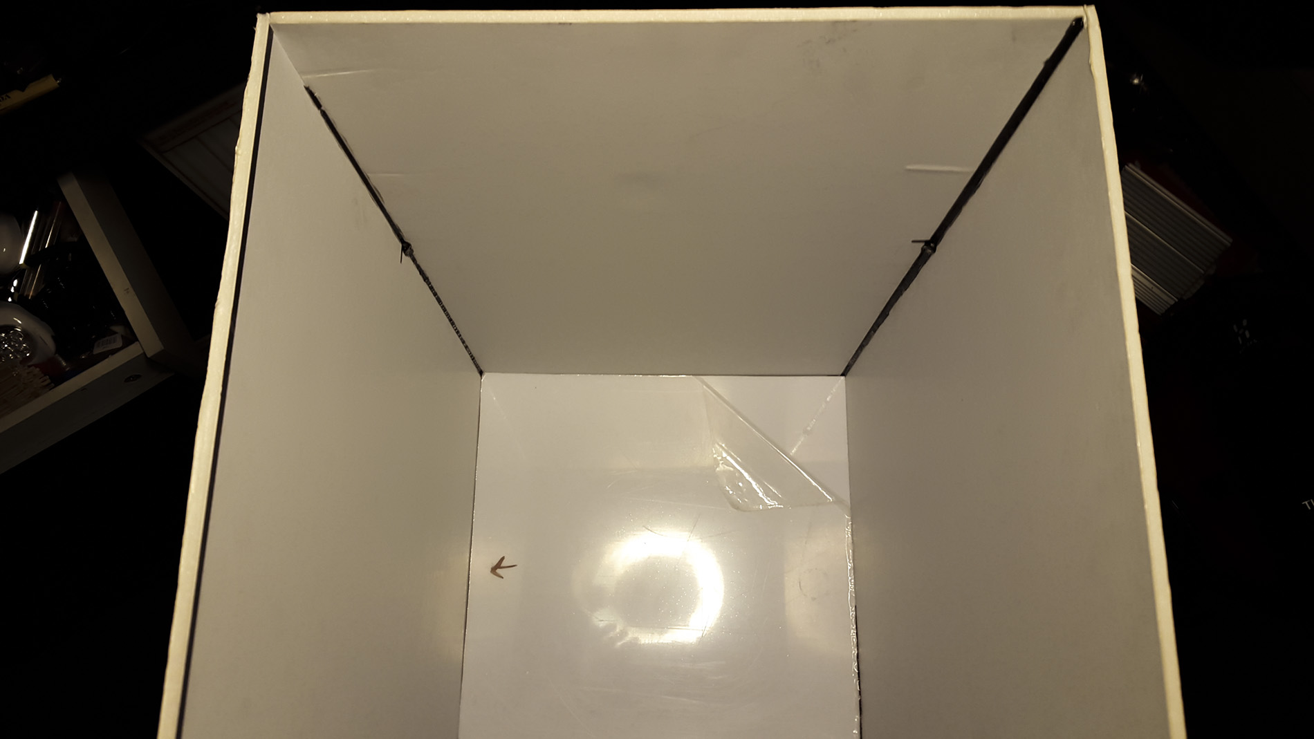

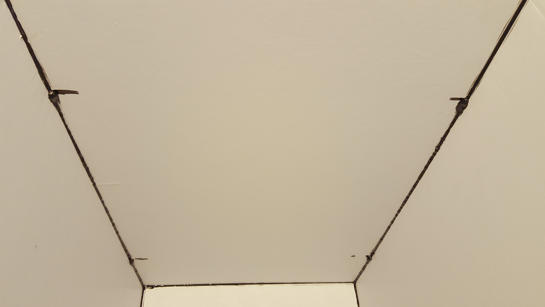

då plexiglasen inte kunde sättas fast med spikar först så var det lite krångligt med att få in dom, men jag löste det genom att mäta ut vart dom skulle sitta och sedan göra en kant med limmet från limpistolen som kunde fånga upp plexiglaset.
efter det så var det bara och sätta i glasen och om man har ett glas som jag så kan det vara viktigt att komma ihåg och ta bort skyddsplasten från undersidan.
den sista skivan är på plats bara och täta kanterna med limpistolen

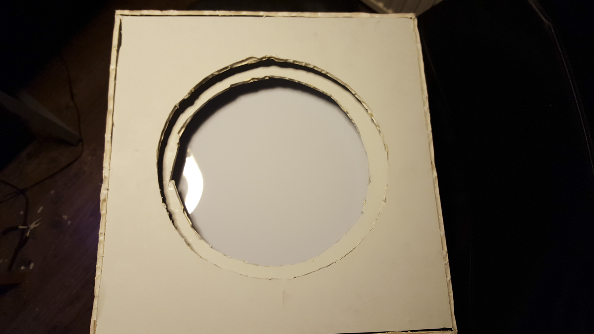

denna platta är för att se till så att teleskopet inte trycker emot glaset, mitt teleskop hade ungefär 5 centimeter från innerkant till ytterkant, men nu så är det så att jag har en mak newton vilket inte är byggt på samma sätt som vanliga newtons så för dom som har en vanlig newton så skulle det kanske behövas en annan lösning.
den yttre är precis så stor som ytterkanten på teleskopet och är där för stabilitet+avskärmning utav störljus.
jag kortade ner hela boxen då den inte behövde vara så lång, hade jag ökat längden emellan plattorna så hade den yttre tagit i fokuseraren på teleskopet
batteripacket är ganska simpelt bara lött ihop allting och satt magneter på packet så att jag kan ta loss det vilket gjorde att batterierna kunde bytas lättare detta kan göras bättre då kablar lossnat flera gånger så det bästa vore att bygga in allt i en box.

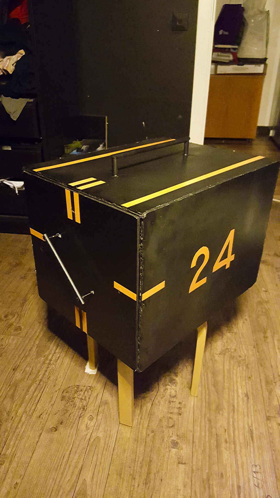

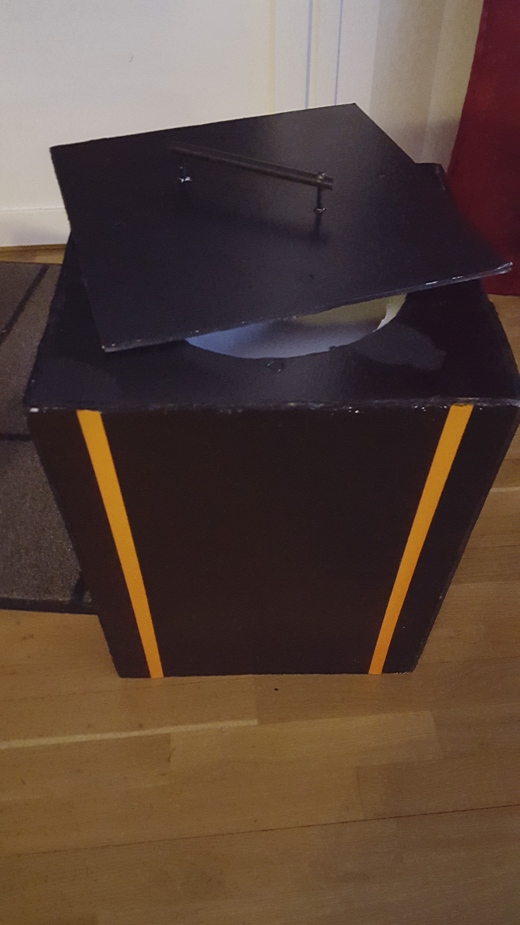

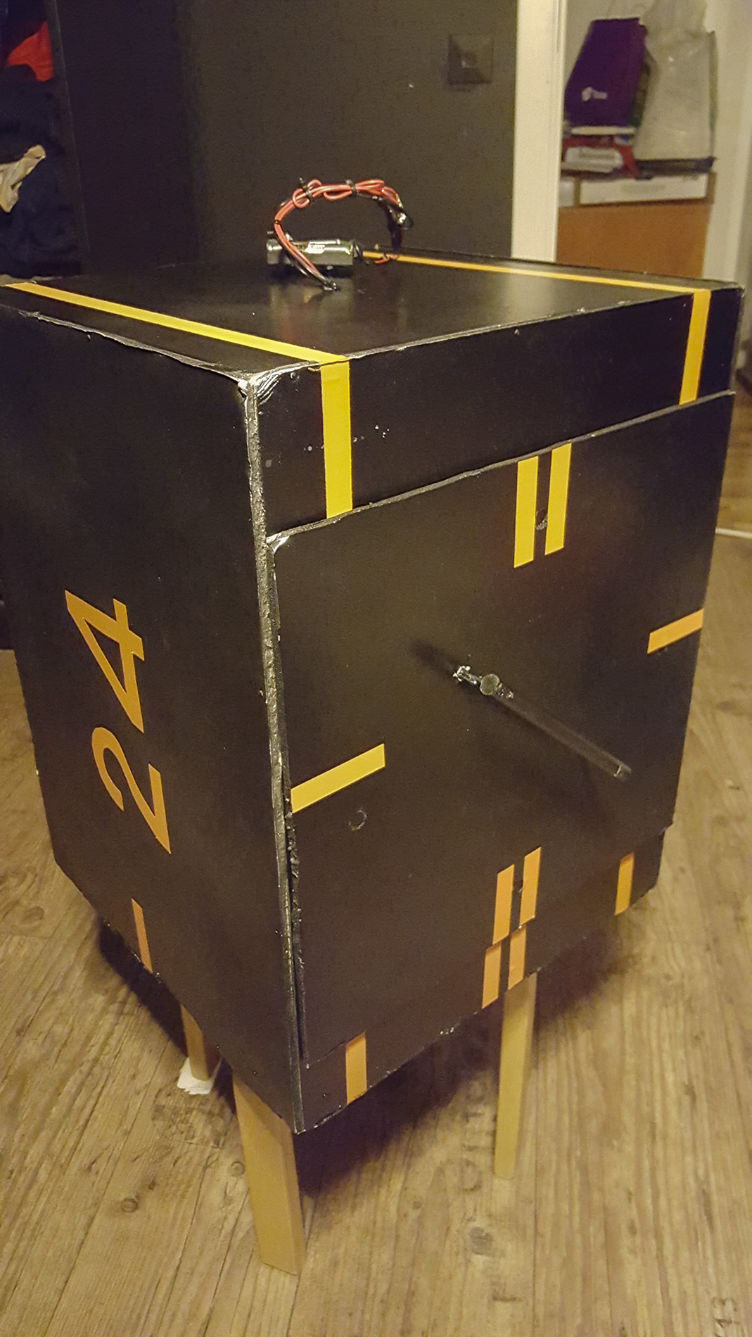

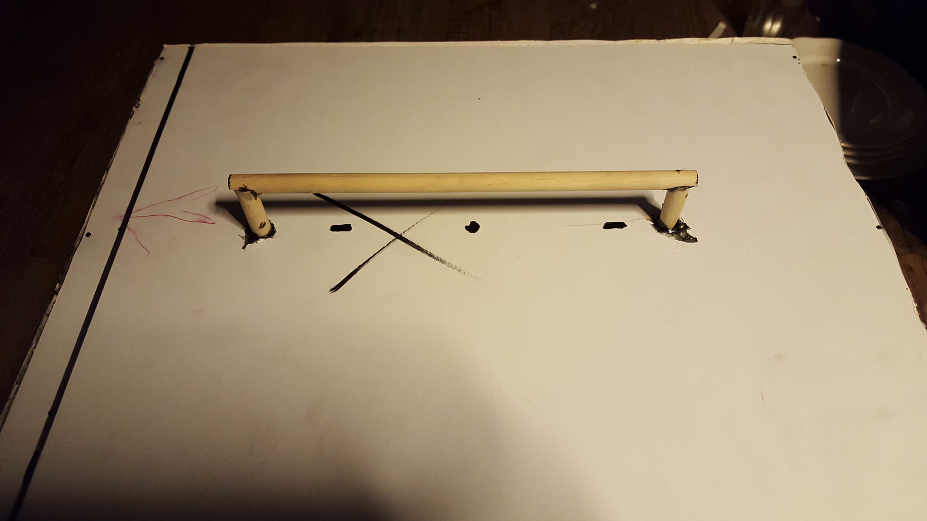

handtaget är gjort utav tjocka träpinnar som sattes ihop med plug och lim som jag gjorde hål för i kapplattan och satte fast med smältlim sedan så gjorde jag samma sak med locket gjort utav en hel platta som blev över

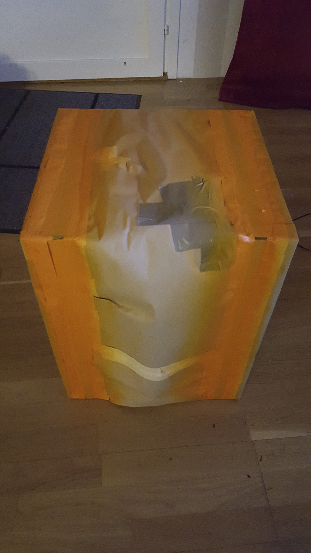

målningen var helt utav kosmetiska skäl eftersom att den skulle så framme hela tiden så kan den i alla fall se snygg ut istället för en vit låda med kryss och pilar på jag börgade med att måla hela boxen svart och sedan maskerade jag med tejp och papp
färdig med bara lite detaljarbete kvar och ett problem jag hade var hur jag skulle fästa locket på ett bra sätt och jag löste det genom att skära ut ett hål i båda plattorna och lägga in en magnet inne i plattan som kunde fästas med lim på samma sätt som handtagen, på framsidan så blev det fyra megneter på boxen och fyra i locket som höll väldigt bra.
extra arbete med siffror som skärdes ut med folie
jag satte också in magneter på undersidan utav boxen så att när den sitter på teleskopet kan jag bara fästa locket på undersidan utan att lägga locket på sidan där den riskerar att bli trampad eller krossad.

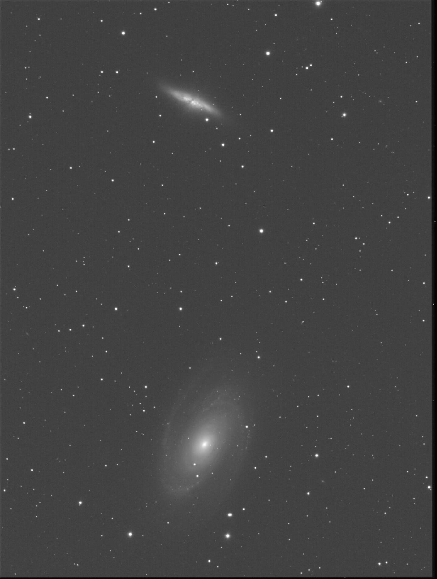

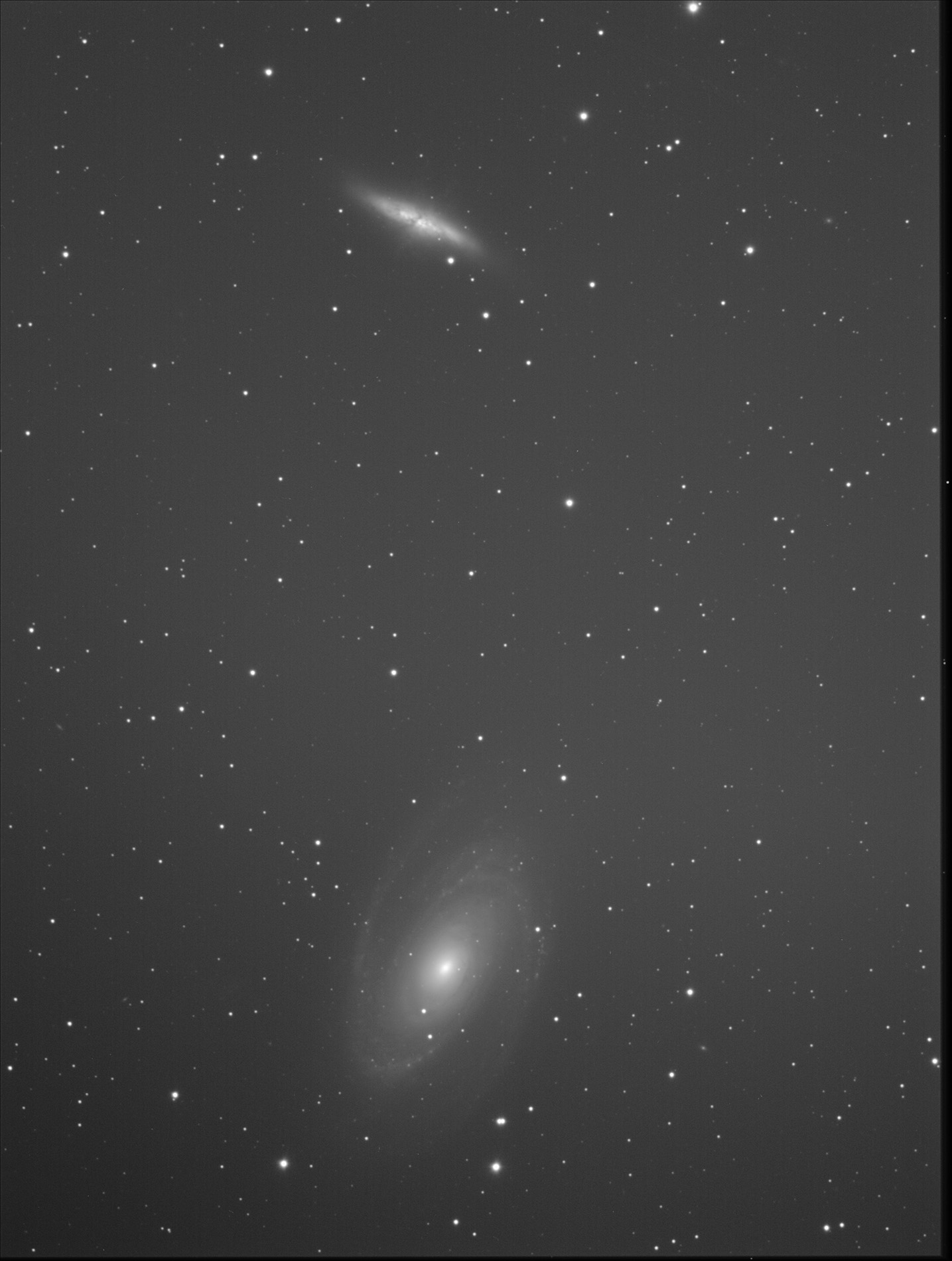

två testbilder på M81/82 den fösta är utan flat och den andra är med
no flat
no flat
flat
flat
