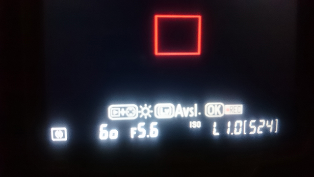

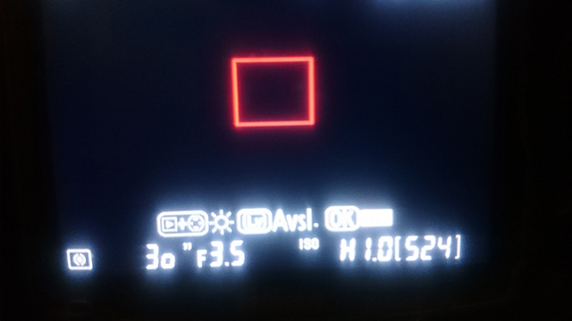

Mjo då, men problemet är att mitt hus har inte Exposure simulation i mjukvaran vilket de nya och vassare husen har, så min live view har viss justeringsmån men inte alls till de nivåerna jag behöver.
Jag bifogar tre bilder två på min live view, det som borde synas är ströljus från min källare på den ena av LV bilderna, den sista kommer från kameran med samma inställningar som de högsta på LV.
Ja LV har varit avstäng mellan inställningsändringarna.
Lågt ISO
Högt ISO
Från Kameran med ovanstående inställningar.
Nu förstår jag att det inte bör se ut som ett riktigt taget foto, men någonting bör jag väll se.
I dagsljus ser jag att ljuset ändras för att inte över/underexponering skall ses, men det är så lite att det inte hjälper till vid stjärnor.
