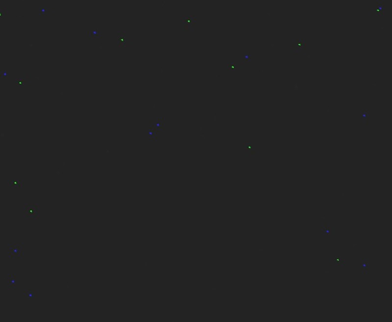

Någon som råkat ut för detta?
Ibland och det gäller både min Canon 5D och 6D kan en del pixlar bli helt fel nivå på. Ser ut som cold pixels fast det beror på något annat fenomen. På raw bilden ser det ut som svarta pixlar och så här blir det efter dark kalibrering, tvärtom.
Temperaturen avvek 2 rader mellan light och dark bilden. Har inte kunnat lista ut under vilka omständigheter detta märkliga inträffar.
hot pixel 6D.jpg (5.42 KiB) Viewed 6349 times

Vad är max/min i absolutvärde och vid vilket iso?
/Håkan

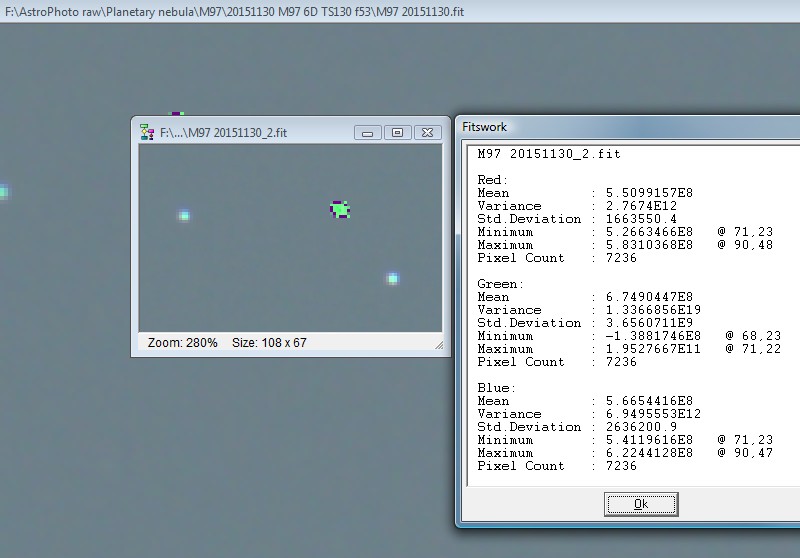

Jag croppade ut en del och la in analysen på samma bild, ISO800.
cold pixel analyze.jpg (72.79 KiB) Viewed 6311 times
Att pixeln är lite utspridda är för att dithering användes när subbarna togs, värdena från subbarna är adderade och maxvärdet borde inte vara över 40x12000=480000=4.8E5
Jag har haft det här problemet tidigare och på annan kamera också, isotal jag brukar använda är 400, 800, 1600 och det verkar inte vara det som orsakar problemet.
Det verkar som om det är under stackingprocessen, man ser hur subbarna kalibreras med dark och då uppstår hålen eller coldpixlarna. Konstigt nog inte när jag manuelt drar bort en dark från en light bild. Och om jag inte minns alldeles fel så har det även hänt i programmet DSS, det här är Fitswork.
Men om du inte känner igen felet så ödsla inte någon tid på det för det är nog svårt att få fram det. Får nog kämpa med detta själv, tänkte bara om det var någon annan som råkat ut för det också.
Har tagit bort både hot pixel removal och temp compensation i dark cal eftersom det kan ge konstiga effekter när temperaturerna inte machar tillräckligt nära.
Skall prova några andra bilder också, men nu blev det på två serier av objekt så kanske blir så här på alla nu, för att senare försvinna, vi får se.
Lite liknande kunde man få i gamla IRIS, det arbetade med 16 bit sign, alltså +/-32000. Om man då gick över 32000 fick man overflow vilket resulterade i 32001 >-31999 (lite avrundat).
Re: Cold pixel
Provade och stackade om bilderna i DSS och nu fungerade, så helt klart något med Fitswork som gör att det blir fel för just denna kombination. Misstänker något med dark bilderna och omatchade temp även om det i detta fallet bara skilde 2 grader. Fördjupar mig inte mer i det nu utan det löser sig nog med tiden.

Temperaturen är ju knepig som du säger på en DSLR, men Canon har i varje fall en temperatursensor och även om den inte mäter direkt på sensorn så efter ett tag så stabliliserar den sig och är ganska jämförbar med bilder tagna under andra tillfällen.
Gjorde om stackningen i DSS och denna gång fölla allt på plats så tydligen var det Fitswork i varje fall som strular. Måste vara någon parameter som man normalt inte kommer åt som ändrats, har ju blivit så här tidigare och efter ett tag har det återgått till det normala.
