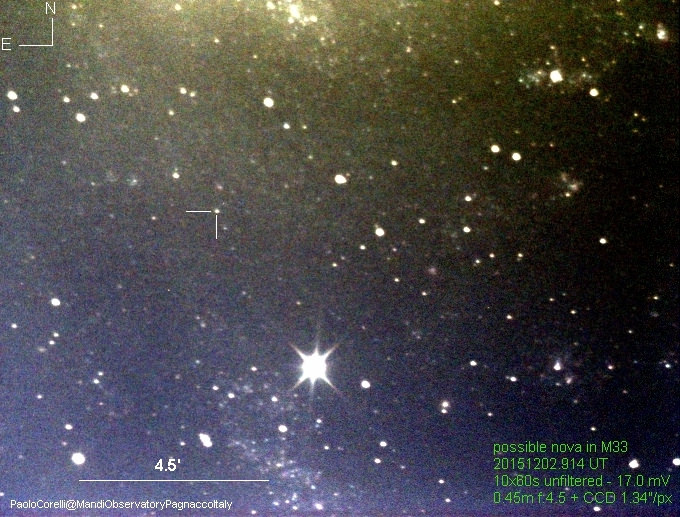

This possible nova has been imaged at Mandi Observatory-Pagnacco-Italy by Paolo Corelli with a 0.45m f:4.5 telescope + CCD-1,34"/px. An object has been found at 01:33:47.29+30:26:51.2 mag= 17.0 V. Nothing is visible at this position on POSS2/UKSTU Red plate-lim.mag.= 21 The field image is available at https://www.flickr.com/photos/52195265@ ... ed-public/

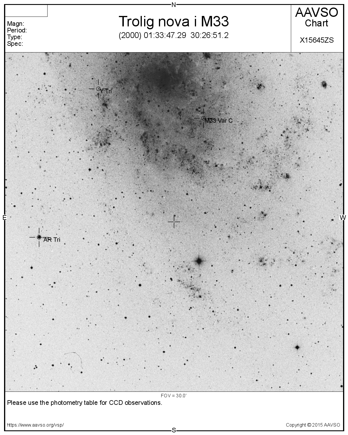

Jag bifogar dels en DSS-bild 0.5x0.5 grader som är hämtad från AAVSO Variable Star Plotter, dels en bild tagen från Mandi-observatoriet i Italien. Novor i M33 är speciellt intressanta eftersom de fungerar som avståndsindikatorer.
Trolig nova i M33. AAVSO.
Trolig nova i M33.png (1.06 MiB) Viewed 4876 times
Trolig nova i M33. Mandi Observatory.
Trolig nova i M33 Mandi Observatory.png (923.67 KiB) Viewed 4876 times

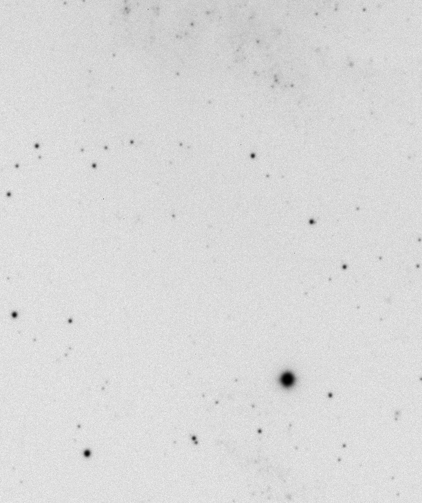

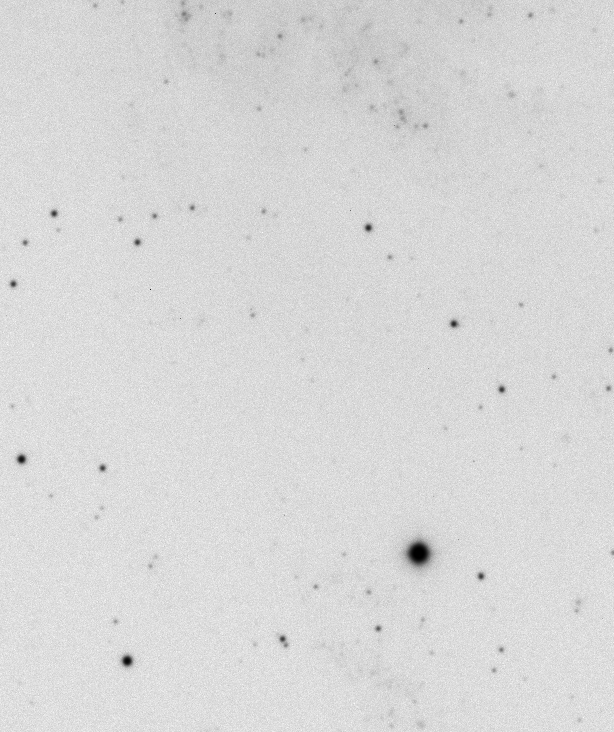

Jag testade tre fem-minutare i B, V och R.
I B är den för svag för min apertur, men i V och R fick jag napp - om än knappt.
V 17.490 err 0.143 (SNR 8, dvs. knappt skönjbar)
R 16.825 err 0.128 (SNR 7)
Inte mycket till bilder, men bifogar ändå 8)
V
Nova M33 V.jpg (272.2 KiB) Viewed 4838 times
R
Nova M33 R.jpg (272.15 KiB) Viewed 4838 times
Re: Trolig nova i M33
Inte illa! Jag misstänker starkt att du därmed är den förste som från vårt land har fotograferat en nova i M33. Bara att lyfta på hatten.

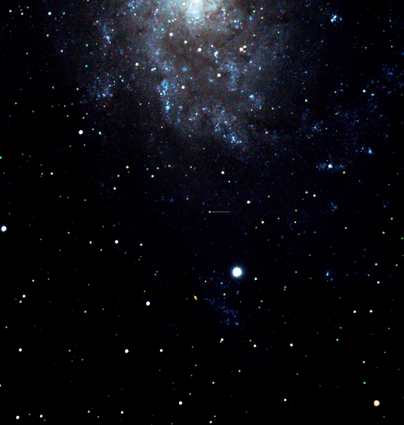

Tog en bild på novan i m33 i går natt. Det är ingen bild som går att mäta ljusstyrkan på men ville bara visa den. Bilden är tagen utan filter och DSLR-kamera.
m33 20151207 Nova.jpg (913.78 KiB) Viewed 4667 times
Vilken fin bild! Det är verkligen inte ofta man ser fotografier av extragalaktiska novor som tagits med amatörutrustning, om man undantar en del bilder av novor i M31. Det är ju bara i de allra närmaste galaxerna som novor (till skillnad från supernovor) kan fångas på detta sätt.
