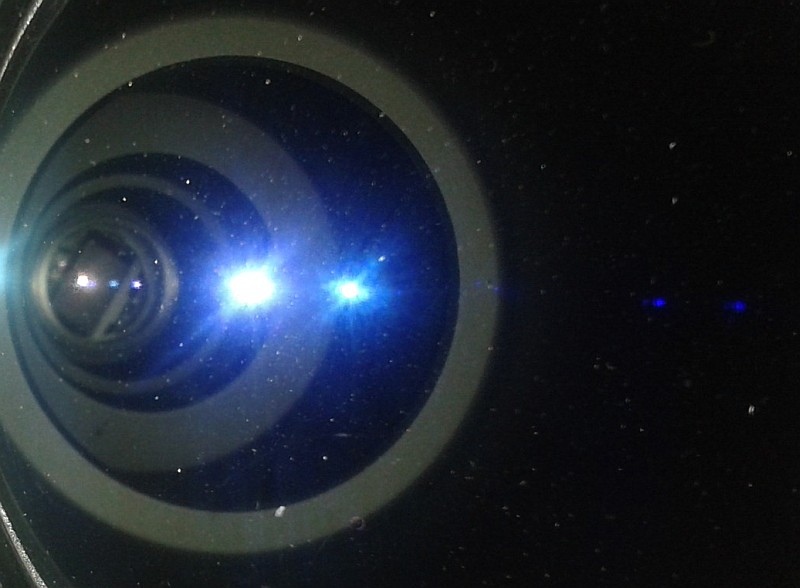

Ett enkelt men grovt sätt att se om teleskopet är lämpligt till den sensor man skall använda, till ex. en fullframe är att helt enkelt titta in i teleskopet med en ficklampa. Här har jag försökt visa hur det ser ut med några gräsliga foton.
01 center ray full frame.jpg (71.97 KiB) Viewed 1846 times
Ett minimikrav är att när man tittar in i teleskopet från objektiv sidan i centrum så skall hela sensorn synas, dessutom skall det finnas utrymme för pickup prismat för autoguide adaptern om man tänkt använda en sådan. Här syns det att det är ok. Lägg dock märke till hur sensorn är förskjuten från optiska axeln mot spegeln i kamerahuset.

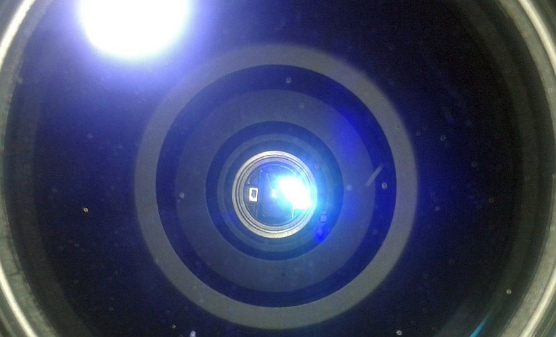

02 edge mirror right ray full frame.jpg (69.47 KiB) Viewed 1846 times
Betydligt svårare är att även randstrålarna skall komma fram obehindrat. Här syns hur en stor del av hörnet på sensorn är dolt bakom flatfield correctorns ingångs lins. I mitt fall har den linsdiametern 55mm som sitter i ett 2.5" rör. En 3" hade varit bättre men också dyrare, det kostar att ligga på topp!

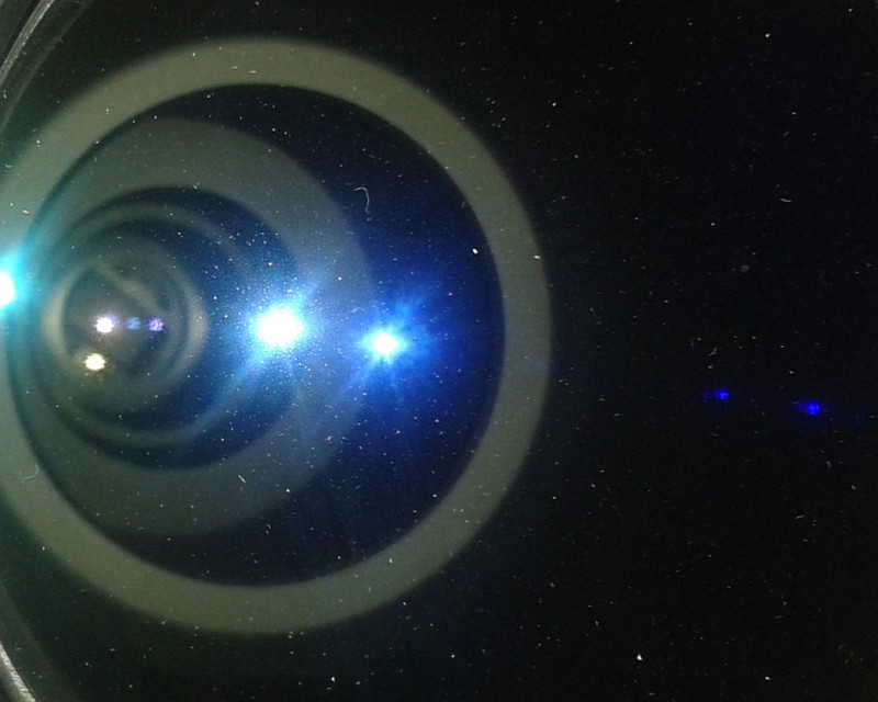

03 edge mirror left ray full frame.jpg (65.56 KiB) Viewed 1846 times
Likdant är det för det andra hörnet på spegelsidan. Det framgår inte här, men den delen av sensorn närmast spegeln skuggas av spegeln och blir oanvändbar beroende på storlek av teleskop.

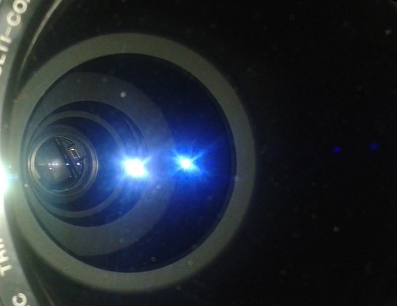

04 edge pickup right ray full frame.jpg (70.63 KiB) Viewed 1846 times
På den sida som är mot autoguiderns pickupprisma är inte hörnen lika dolda och därmed kommer vinjetteringen bli mindre.

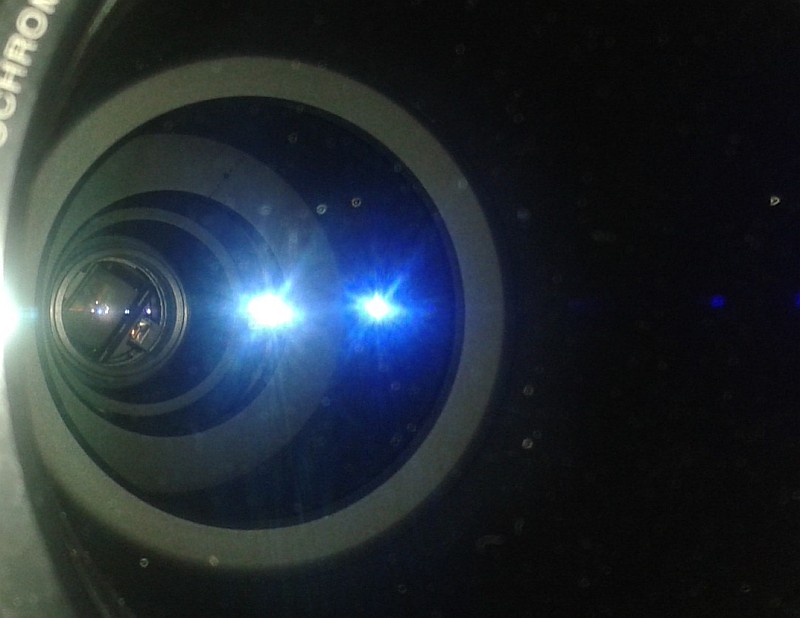

05 edge pickup left ray full frame.jpg (82.32 KiB) Viewed 1846 times
Den andra sidan på pickupprisma sidan.
Ursäkta den gräsliga kvaliten på bilderna, men tror det framgår hur man enkelt kan förvissa sig om hur lämpligt teleskopet är för den kamera man skall använda. Man kan säga att även om detta teleskop inte är perfekt så är det i varje fall bra, finns mycket värre exemplar som ändå hävdas att de klarar fullframe. Det här teleskopet kostar ca 30 tusen med flatfield correctorn, ett TEC140 med 4" corrector går på minst 70 tusen. Se vad någon centimeter glas kan göra hål i plånboken.
Man ser också att fronten på flatfield correctorn reflekterar en hel del, kanske kan minskas med flockpaper. Jag har spår i bilden av cirkulära reflexer, kanske dessa som letar sig fram via frontobjektivet och tillbaks.
