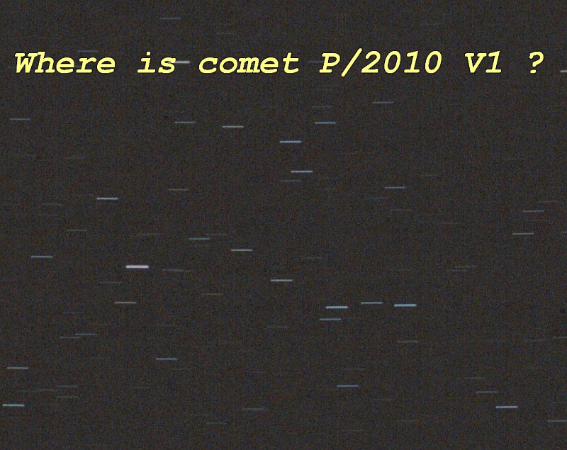

Objekt: P/2010 V1 Ikeya Murakami
Exponering: 60x60 sec, ISO800
Fotograf: Lars Karlsson
Teleskop: TS130 683mm f/5.3
Kamera: Canon 6D
Kommentar: Konstaterade att jag har en komet alldeles utanför balkongen på nätterna enligt CdC.
Fram med teleskopet och testar. Jag behöver ju numera inte ens se kometen för att kunna guida på den med det smarta programmet PHD2.

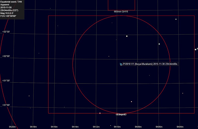

Data enligt CdC:
P2010 V1 Ikeya Murakimi 20151130 223405 UT CDC.jpg (47.11 KiB) Viewed 3655 times
Comet
P/2010 V1 (Ikeya-Murakami)
Magnitude: 10.9
Phase: 29 °
Distance: 1.1553au
Solar distance: 1.8291au
Velocity: 26.1km/s
Estimated tail length: 0.02au
Date: 2015-11-30 23h34m00s
ref: 17/2015-11-24
Hourly motion: 49.5" PA:89° dRA:03.89s dDec:01.3"
Coordinates: Apparent Topocentric
Apparent RA: 09h09m34.01s DE:+31°53'26.5"
Mean of the date RA: 09h09m33.80s DE:+31°53'40.0"
Som synes magnitud 10.9. Kan man se den från min balkong tro? Nu stog månen ca 20 grader ifrån och inte var det helt klart heller. Har inte identifierat den än. Svansen lär vara ca 0.5 grader. Synfältet är 2x3 grader.
Linjen i botten kommer från en reflex i kamerahusets spegel, har alltid funnits där med nya kameran men inte den gamla 5D. Nu med månen snett in i teleskopet blev det väldigt kraftigt. Mer problem att lösa :-(

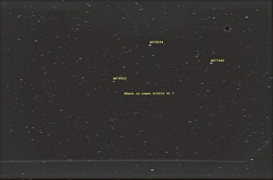

Lägger in en croppad bild här också.
P2010 V1 Ikeya Murakimi 20151130 223405 UT ISO800 60x60sec 683mm f5_3 fullframe 3x2 degrees text crop.jpg
P2010 V1 Ikeya Murakimi 20151130 223405 UT ISO800 60x60sec 683mm f5_3 fullframe 3x2 degrees text crop.jpg (139.33 KiB) Viewed 3659 times
Enligt Yoshida är det följande:
http://www.aerith.net/comet/catalog/2010V1/2016.html
Indikerar magnitud 13 men är ju inte uppdaterad på länge, får skriva till honom och fråga.

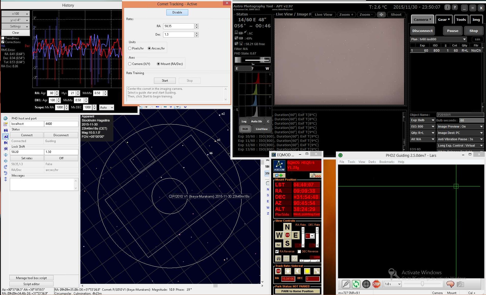

Här är en skärmdump med de program som jag använder för att guida på kometen.
Liten bild:
Tracking comet P2010V1 screen small.jpg (117.36 KiB) Viewed 3586 times
Stor bild:
Tracking comet P2010V1 screen.jpg (486.5 KiB) Viewed 3586 times
